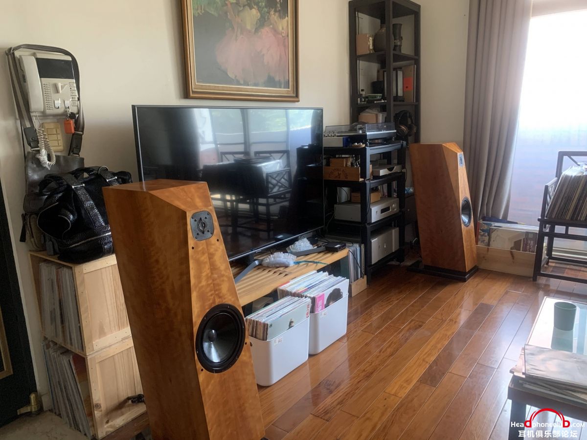

Avalon在我初哥時期就跟Wilson audio一樣是夢幻級買不起的喇叭
這兩家美國喇叭廠2-30年前一推出就都沒有便宜型號的喇叭,即始書架都要3000美金以上
落地基本6-7000美金起跳,這還是美國原產地售價,歐洲及亞洲更貴
近年對Avalon有印象是幾年前台灣擴大器Sower mono後級推Isis,聲音活生感層次音場非常好,
低頻有力快速,暫態也是極佳,絲毫沒有大單體低音拖慢的問題,isis好像是兩顆10吋低音
(Rockport聽起來就有這問題)
去年聽了小對的pm1.2,竟然只是用vifa尖鼻子高音,這個高音很多實售價2萬內喇叭都用得起
但Pm1.2台灣可是訂價25萬的小落地,美國近20000美金,但被他驚人的音場定位嚇倒了,當時是播放歌劇,
樂團在舞台前面下方,歌手高度定位,邊唱邊移動都感受得到,但音像尺寸是比較迷你的
現在說說我這對Arcus了,這對1997年底推出,美國討論集中在2000初,是當時最便宜的落地喇叭
7000美金,日幣120多萬,上一代最便宜的落地叭應該是avator,低音單體一樣8吋但高音單體不同
Avalon高音單題因等級不同常常變來變去,鈦凸盆金屬色高音、鈦凹盆高音(focal灰色的),高級的
用陶瓷高音跟鑽石高音
我這對是鈦凹盆,後來才知道他灰色不是金屬色是因為有陶瓷膜,可以避免鈦金屬過亮的問題
這顆單題Wilson audio也用過,但這顆並不算什麼高價單題,focal自家5-6萬台幣的喇叭都用得起
但想想尖鼻子高音都可以調出這樣的聲音,就相信廠家的調音設計吧
Avalon外型很好辨識,也是製作成本很高的地方,箱體沒有任何平行面,並往後傾斜8度
,以求相位的一致性,前障版厚度20公分,木皮看接縫處足足有1mm厚,實體做工非常漂亮,
一隻35kg,低音反射孔在下方,因為avalon是美背堅持者,所以喇叭端子也在下方,分音器零件沒有
基版都是點對點焊接
但喇叭端子在底部除了只能用Y插外,換喇叭線喇叭要放倒才能安裝,且要用螺絲起子鎖緊非常不便,
但好處是鎖起來非常的緊(新款已改在喇叭後面了),但背後就沒那麼美了
我一直不敢換落地叭就是怕駐波,我空間用mbl121低音在兩側則是完全沒有,這對低音位置很低,
且跟高音離的很遠,Avalon喇叭設計大都這樣,但高階中間還有中音單體,,想說低音位置很低也許
駐波會改善就賭賭看
就定位一開聲,心中大石放下一半,試了幾張之前駐破嚴重的專輯,沒有明顯駐波,但某些頻段好像有一些些(
也許心裡作用),但我用linn dac內建等化功能吧140HZ降4db後,幾乎沒有感受到任何駐波了
先說低頻吧,延伸量感包圍感非常的好,但又層次清晰,怪奇比莉的bad guy低頻效果媲美高階耳機
這也是我想換喇叭的主因,希望提升低頻量感,至少這點有超乎預期
音場定位果然是強項,定位精準度是我這空間最好的,但還是沒有音響展好,我想空間比例也是問題
高音非常的中性飄逸透明清爽,聽不太出單體本身的特色(像magico就有偏亮密度很高的特色)
完全反映前端器材的音質,而且亮度沒有想像中亮麗,帶有輕鬆感很耐聽
中頻密度可能我mbl聽習慣了,mbl像白色的豬骨高湯,Avalon則是透明的雞湯,mbl人聲樂器音像都非常飽滿,
avalon則是忠實呈現錄音像比例,有些人聲錄到比較小跟後縮,聽了avalon才知道原來是這樣,mbl則是會飽滿化
任何音像形體
其實這次換喇叭以價格來說不算升級,但低頻算是明顯提升,音色上則是換口味也沒有降級問題
有些專輯mbl佔優勢,有些則是Avalon,看音樂型態、錄音及個人口味偏好
Avalon喇叭因為價格不低,加上台灣代理商,原廠都非常低調,所以台灣只有老燒友才比較知道,
其聲音有很明顯的特色(音場定位數一數二)
網罩鋪滿羊毛氈是調音設計,原廠設定是要罩著網罩聽的
