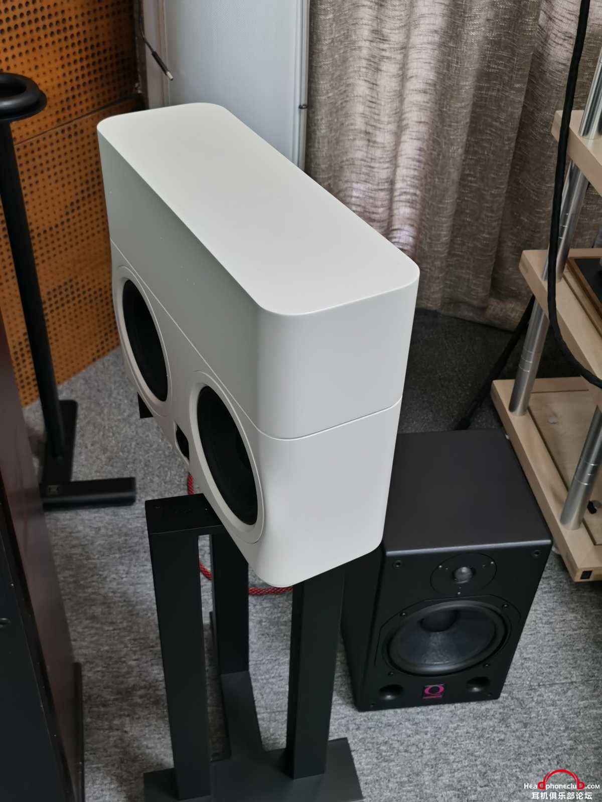

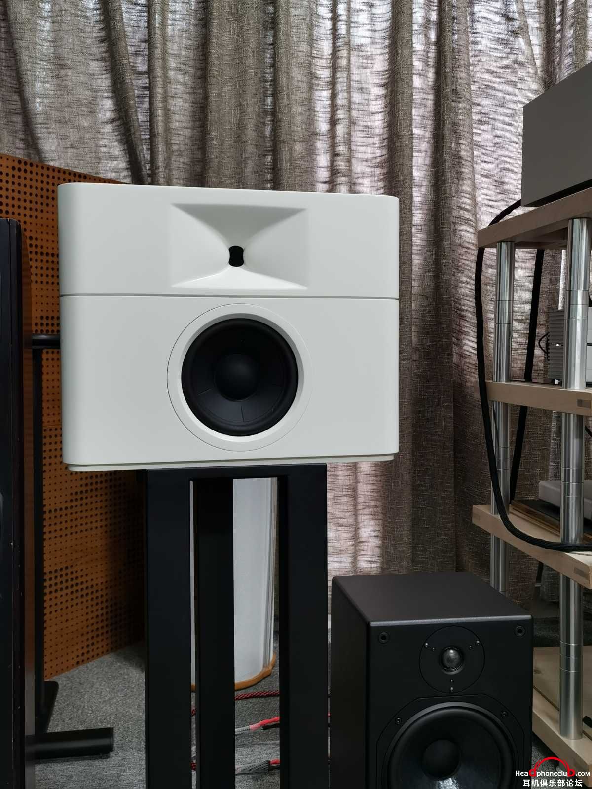

GGNTKT音箱的形状是有些特异的。箱体很“薄”,厚度只有14厘米,但宽度有41厘米。这和HIFI音箱流行的“窄面板深箱体”是背道而驰的。然后,箱体背面也有两个6.5英寸的低音单元。正面则是一个号角高音(环形振膜压缩单元)+6.5英寸低音单元。这种单元方式很像荷兰8C,但是,GGNTKT的箱体要紧凑很多,不像8C那么庞大。

按厂家的说法,三个6.5英寸(17cm)的低音单元,振动面积相当于一个10英寸的低音单元,因此这对音箱的低频下潜能做到32赫兹(-6分贝),即便按-3分贝计算也能到36赫兹。对于这样体型的一对书架箱来说是很惊人的表现。

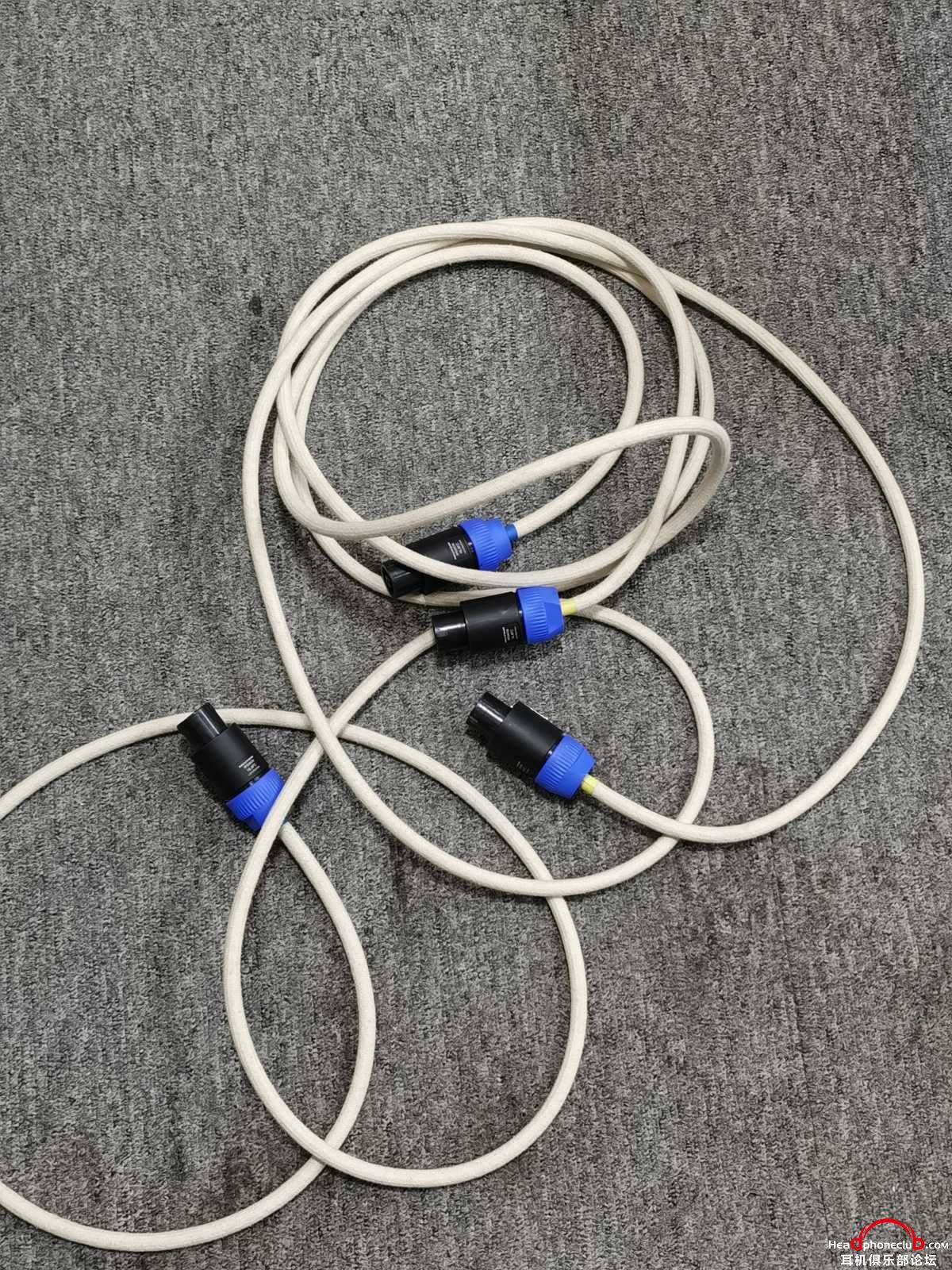

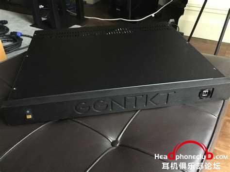

至于那台独立的功放,扁扁长长的,接近标准宽度,背后是一对XLR模拟平衡输入,和一个AES数字输入。它接到音箱不是普通的喇叭线,而是纽崔克的SPEAKON可锁定接口,里面有多股线,分别连到四个喇叭单元。
功放内部是丹麦PASCAL的D类模块,分三个独立放大模块、一共六个Channel(分别驱动高音、正面低音、背面低音),输出总功率有560瓦,包括每个声道高音单元70瓦、低音单元210瓦。

GGNTKT 把箱体设计为14厘米的“超薄箱体”,我觉得一个显而易见的意图是摆放方便,容易融入房间。虽然它背面有两个低音单元,而且是主动的(不是被动辐射单元),但厂家指出了它是可以近墙摆放的(包括侧墙和后墙)。这样对于不大的房间来说就很方便。

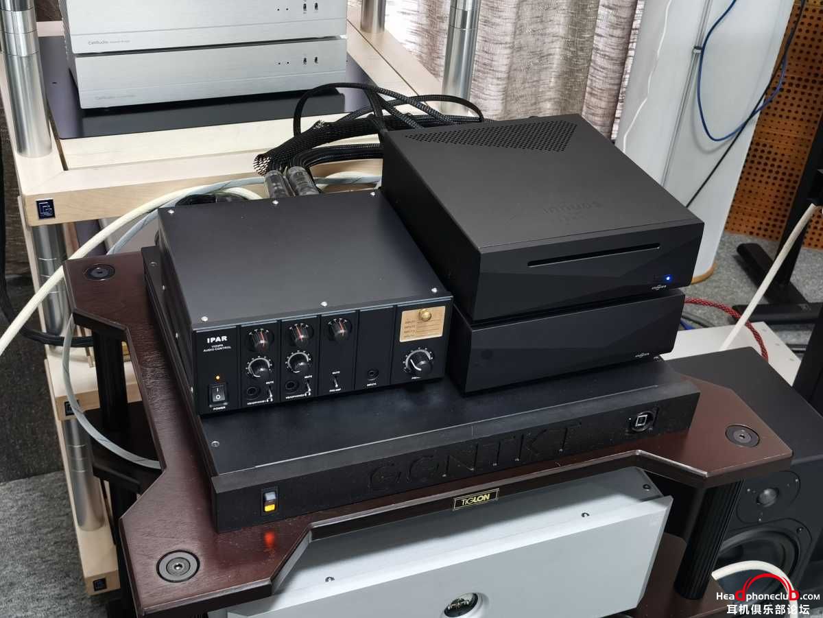

由于其功放是不带音量调节的纯后级放大器,所以使用时需要给它搭配一个前级,或者是带音量调整的音源。现在很多解码器是可以调节输出音量的,可以直接连进去。不过我尝试了之后,觉得还是加一个模拟前级声音更好。实际试听我就用音若思的ZEN Mini数播作为音源。它只有RCA模拟输出,所以我加了一台IPAR 1023PA前级,RCA输入、XLR输出,接到M1系统。
