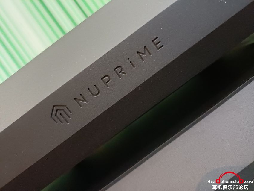

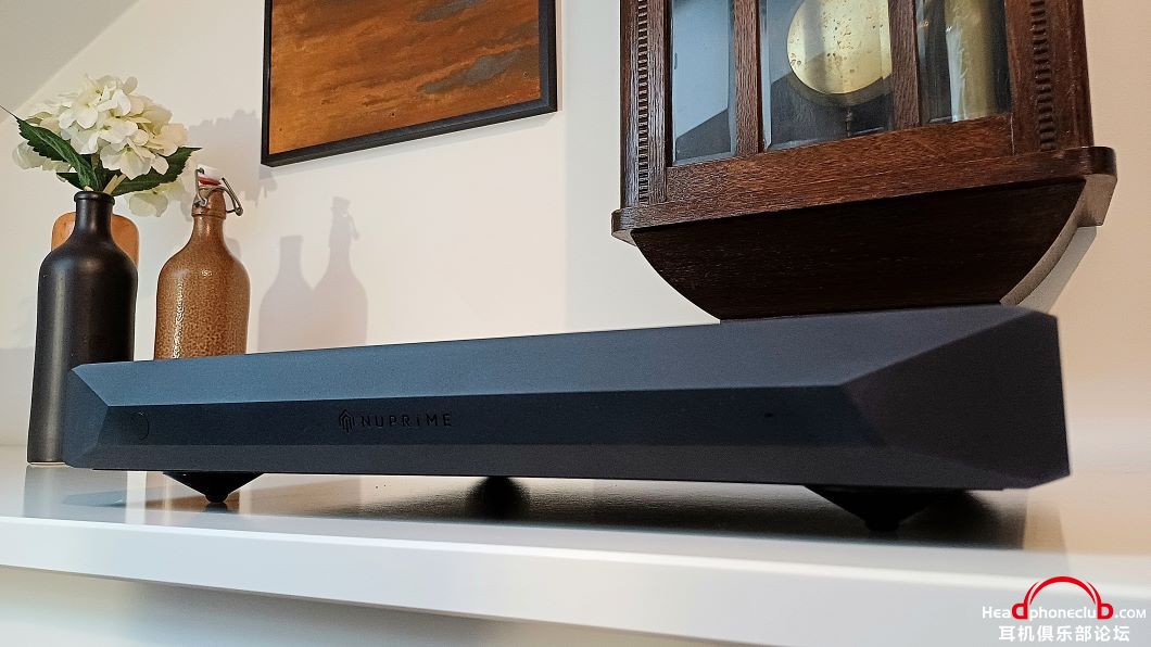

后级,单声道后级,并不是音响系统中能给人留下深刻印象的器材。尽管它们非常重要,但通常都是外观相当简单、平淡无奇的。当然,也有例外:McIntoshe 和 Accuphase 用功率表向我们招手。不过,大多数情况下,它们都是简单的长方形块状产品,只有一个开关和一个LED 指示灯。NuPrime Evolution Two 也非常简单和内敛,但,这是一种截然不同的极简
NuPrime Evolution Two 将极简发挥到了极致。外形纯净,不张扬。极致简约。还记得有史以来最杰出的科幻电影之一吗?还有那著名的黑色巨石?当我把这些单声道后级放在我的听音室里时,我立刻联想到了斯坦利-库布里克的《2001:太空漫游》中的那块巨石。
扁平、一眼望去什么都没有......它们的禁欲主义,确实给我留下了深刻印象。它们很有吸引力。它们看起来就像是由一整块金属板切割而成。前面板的加工非常精湛,厚厚的铝块经过精细的打磨和塑形,这也是该品牌的特色。
一开始,你会觉得前面板上什么都没有。但当我开始仔细观察时,才发现它的前面板上有一个品牌LOGO,但我们几乎看不到它。但这还不是全部。铝块上还嵌有一个微小的 LED 指示灯,以及一个与正面齐平的待机按钮。LED 灯在设备开启时亮起,而按钮最初很难找到。不过,我很快就习惯了,几天后就能轻松找到。

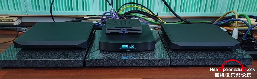

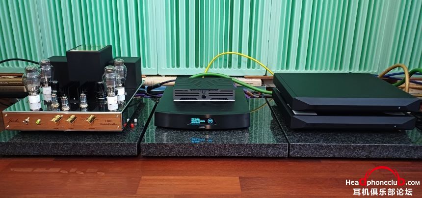

测评参考系统:
数播:Lumin T2、带J River的笔记本电脑
解码:Matrix Mini-i、LabGruppen IPD 120
前级:  Khozmo 无源
CD 播放器:BAT VK D5 SE
放大器:LabGruppen IPD 120、Cary Audio V12R(带 KT120 电子管) 、  Jadis I 300、NuPrime Evolution Two
信号线:Fadel Art Reference 1、 Haiku Audio、Monkey Cables、  Gekko Cables Purple Haze  音箱线:MIT MH 750、Final Cable SC、  Sound Sphere Deneb 扬声器:  Martin Logan ESL 电源线:  Ansae、KBL音响 配件:花岗岩板和 SoundCare SuperSpikes架
