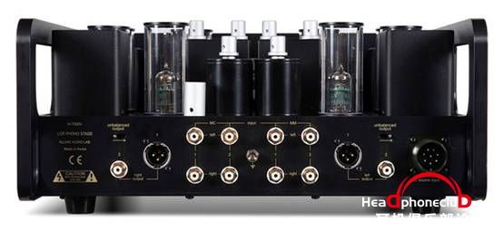

Allnic 目前在美国的经销商是位于俄勒冈州波特兰市的 Kevalin公司。我收到了 他们寄来的Allnic 最近小改款的高级唱头放大器 H-7000,供我评测。其零售价为 18,000 美元。
Allnic H-7000 是一款全变压器耦合 LCR 电子管唱头放大器,主要放大由四只五极管 E810F/7788在三极管模式下完成,两只 7233 和两只 5654 电子管负责电压调节。外置电源部分配备坚固的机箱,有一个 5U4G 整流管。外置电源单元通过一根坚固的DC直流线连接到主机箱。
H-7000 的功能相当丰富。它能接收MM动磁唱头,也能接收MC动圈唱头,事实上,每种唱头都提供有两组输入。理论上,它可以同时连接四台唱盘/四支唱臂,通过前面板上的一个大型旋钮在它们之间进行切换。每个通道有四个增益设置和四个阻抗设置。最后,还有一个相位按钮和一个静音开关,这些功能是非常受欢迎的。
主机箱就像一辆坦克般坚固,用户界面布局合理,外观给人一种高端工业风艺术和优雅的感觉。前面板上的两个仪表给 H-7000 带来了经典的外观。评测样机为银色,但也有黑色可供选购。
我们的评测样机还配备了 Allnic 自制的 MC 升压变压器,其特点是在 Allnic 的 坡莫合金铁芯上使用纯银线绕组。值得注意的是可变阻抗加载,有助于优化唱头。银线绕组可提高解析度和动态,并增强声场的立体感。银绕线升压牛,带来小改款的额外涨价,但却是一项重大升级。据悉,本文是 H-7000 采用银绕线小改款后的全球首篇评测文章。
