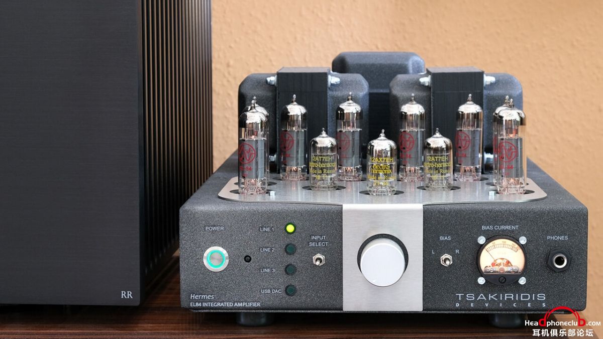

Tsakiridis  Hermes众神使者 是一款经典的合并式电子管放大器,配备 EL84,输出功率为 2 x 20 瓦。
另一方面,Hermes 的服务对象与一般桌面用户不同,那就是 EL84 发烧友群体。在电子管放大器领域,输出功率相对较小的五极管(Hermes 为每声道使用四只EL84、采用并联推挽电路)与三极管(如 300B、211 或 845、采用单端甲类电路)为相对的两种选择。不过,尽管采用了推挽电路,Tsakiridis神曲仍将 Hermes设置为甲乙类、但接近甲类的工作模式。
正如我所说,EL84 拥有自己的粉丝群体。这种紧凑型功率管,是在晶体管设备占领市场前不久才开发出来的,它被认为坚固耐用、易于电路设计,使用基数大,我们可以用优惠的价格买到替代品,甚至还有相当多的 NOS(全新的旧库存,未使用过的电子管)库存。美国的名称是 6BQ5。在20世纪 90 年代,这种放大器经历了一个小的繁荣期,涌现了如 Manley Stingray 或 EAR Yoshino V12 等机型。
Tsakiridis Hermes 背面:三组高电平输入端子、一个 USB-B 端子和一对音箱线端子 --- 仅此而已,足以满足大多数用途。

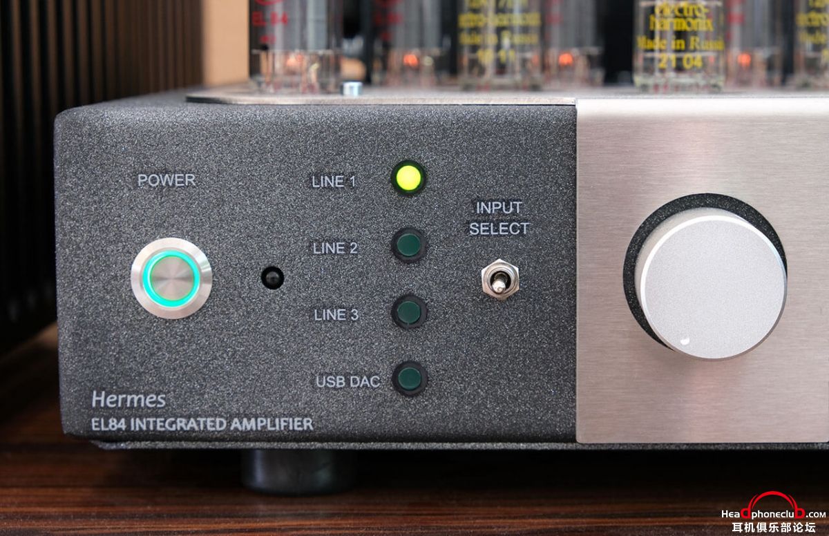

Tsakiridis Hermes 不仅仅适用于桌面系统,其附带的遥控器也强调了一点:即使在客厅的角落也能进行音量控制和输入选择。输入之间的切换通过继电器完成。设备正面的输入切换设计精美:拨动开关可按顺序切换各个输入。LED 指示灯显示哪组输入音源处于激活状态。
Tsakiridis Hermes的拨动开关用于切换四组输入音源。左侧为电源按钮

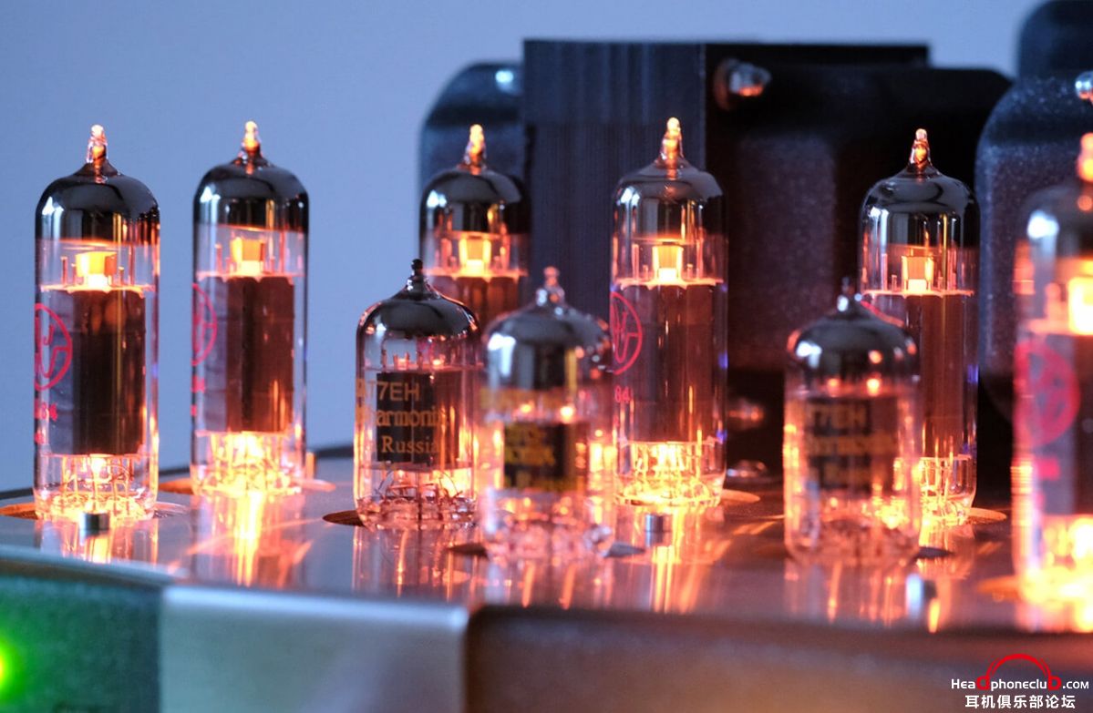

尽管 EL84 的工作温度相当高(您应该确保放大器通风良好),但它的使用寿命很长。据 Tsakiridis 估计,从斯洛伐克JJ工厂提供的八只 EL84 可以使用 5000 小时。因此,如果您每天听四个小时的音乐,那么您应该在三年后更换电子管。作为输入管使用的 12AX7 电子管和作为驱动级使用的两个 12AT7 电子管(均由俄罗斯 Electro Harmonix 公司提供)的使用寿命可能要长得多。
Tsakiridis神曲 为电子管配备了一个制作精美的盖子,盖子前端有一层厚厚的有机玻璃,即使盖上盖子也能欣赏到电子管。如果您不用担心孩子或宠物,您可能还是会选择取下盖子,以便一览无余。

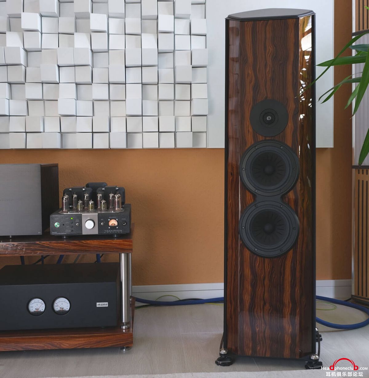

在听音室中Tsakiridis Hermes搭配Divine Acoustics Bellatrix 扬声器
