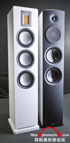

随着第二代Mads的加入,丹麦 Audiovector 公司收紧了其有些杂乱的产品系列,并于 2016 年推出了中价入门QR系列。
2014 年之前,Audiovector 一直将重心放在雄心勃勃的 SR 系列扬声器上,但全新的 R 系列扬声器已将其淘汰。QR 系列扬声器则取代基本的、无法再升级的 Ki 系列,而这曾是 Audiovector 独一无二的核心专长。
出色的高音单元
QR 系列一经推出就出乎所有人的意料,它不仅采用了全新的技术,还在所有型号(包括售价仅仅为人民币万元级的QR1书架箱)中加入了先进、快速的 AMT气动高音单元。Audiovector 开发出了自己的 AMT 高音,以前这种单元只用于公司最好的型号。然而,超高速的带状振膜,对扬声器内的其他配套元件也提出了很高的要求。因此,中、低音单元采用双磁钢、非常轻的音圈和非常轻的膜片(膜片由两层铝和中间阻尼化合物组成)。中音及低音扬声器均为 6 英寸,但中音单元采用了超轻振膜和略有不同的悬挂方式,分频点可至 3 千赫兹。
最初开发的是QR1书架式扬声器和一款较小的落地式扬声器QR3。在2019 年春季,QR5 正式推出 --- 这是一款大中型落地式扬声器,配备了全新、更长、面积更大的 AMT 气动高音单元,但分频频率与其他型号相同。
音质优美
与该系列的其他扬声器一样,QR5 的制造质量堪称典范。它简洁洗练,做工精良。Audiovector 的典型风格,是努力将声音压缩降到最低,使扬声器易于驱动,尽管它可能会消耗一些功率,但仍能轻松负载。朝下的低音端口使其易于摆放,而且很容易找到能提供均衡低音重现的位置。
如果说这款扬声器有什么过人之处,那就是深沉的低音。事实上,它的低音相当汹涌澎湃、动态感人。尽管 Paradigm 的音盆面积更大,箱体尺寸也更大,但 Audiovector 的低音仍能更清晰地控制整个房间。这种差异只有在使用大功率功放时才会显现出来,因为在使用我们最喜欢的 Primare i35 时,我们发现 Audiovector 与 Paradigm 强大而饱满的整体音效相比,几乎显得有些轻飘飘的。有了 Hegel H390 这样的大功放,Audiovector 才能真正大放异彩,证明多花几千块钱能得到什么。
毕竟,真正的巨大差异不在于低音,而在于细腻的细节分辨率、快速的瞬态和非常生动的衔接。这正是您所需要的,但它也对系统中的其他组件提出了更高的要求,以真正发挥出最佳效果。

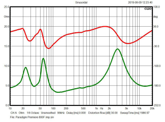

测量 Audiovector QR5 Paradigm 800F

Paradigm   具有完全无害的阻抗(绿色)。阻抗永远不会低于 4 欧姆。相位 (红色)也不会造成任何问题,尽管它可以再稍微平滑一些。
