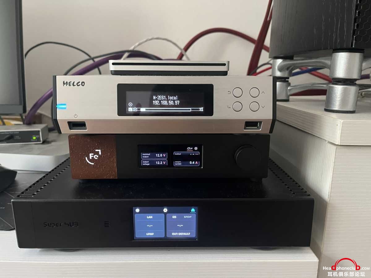

 楼主| 发表于 2024-3-27 09:01:34 | 显示全部楼层
其实在线电的选择上,最初是考虑最好能内置,起码美观、移动方便。但经深入了解后,打消内置改造的念头,因为线电质量最关键处在于电源牛,而好的电源牛一般体积都比较大(从Melco新旗舰内部图可看出电源牛是很大的),根本就难装下。
外置电源,因为手头有现成的就先试下,试好了再考虑定制更好的,或找口碑好的品牌机。

 楼主| 发表于 2024-3-27 15:17:33 | 显示全部楼层
拆开Melco电源尾插座(蓝色贴片处),便可将DC电源线穿过尾插座安装孔进入机内。
将相应的12V和5V供电线接入(红线圈处),便可开始测试了。

发表于 2024-3-27 18:18:55 | 显示全部楼层
是不是melco N100(有12V直流接口)外接线电更方便?
肯定了,只要接口一致,几乎所有12V电源都能试下。  详情 回复 发表于 2024-3-28 08:46
2004-12-11
 楼主| 发表于 2024-3-28 08:46:18 | 显示全部楼层
