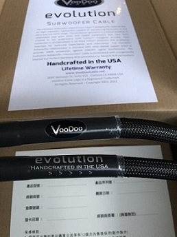

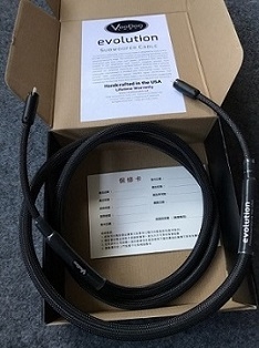

    美国巫毒旗舰Evolution subwoofer超低音炮信号线, 另有次旗舰版,高保真系统和车用音响专用,能很好表现不同低音乐器,和乐器低音部的音色、音质、结像、下潜、冲击力和频宽,重现现场乐器和音乐超低音美的力量和震撼,可以试听,美国巫毒旗舰Evolution超低音炮信号线 http://bbs.headphoneclub.com/thread-756112-1-1.html                                                                                                                     IMG_2695.JPG IMG_2707.JPG IMG_E2699.JPG IMG_2691.JPG
