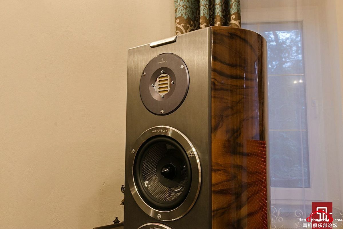

正如您所预料的那样,能够与制造商的巅峰实力相媲美的设计,通常都是不受任何限制的作品。在这种情况下,目标只有一个,那就是在为客户提供最高音质的同时,不忘为其带来梦幻般的吸引力。由于要尽可能逼真地呈现真实现场的声音,通常音箱的尺寸会大到令多数发烧友感到棘手的程度。这也是 R8极点 所遵循的道路。R8的箱体也许谈不上“巨”,但也相当、相当的大!同时,实木贴皮采用了钢琴光泽漆面,做工极其出色,可以满足最挑剔的审美者的要求。它们的外壳体给人一种纤细悦目的感觉。侧壁拥有异国情调的纹理,向背面弯曲成平滑的弧线,背面采用拉丝金属饰面,并在多个高度设有通风口。

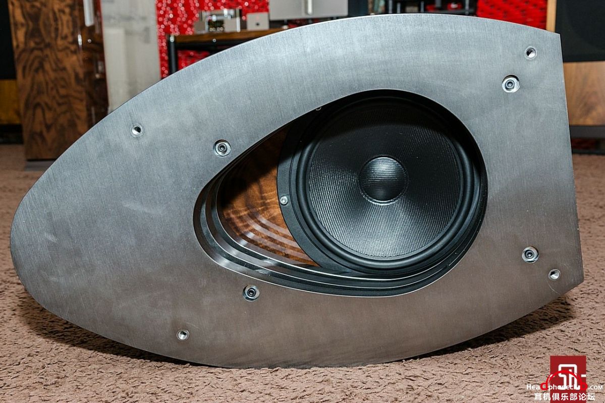

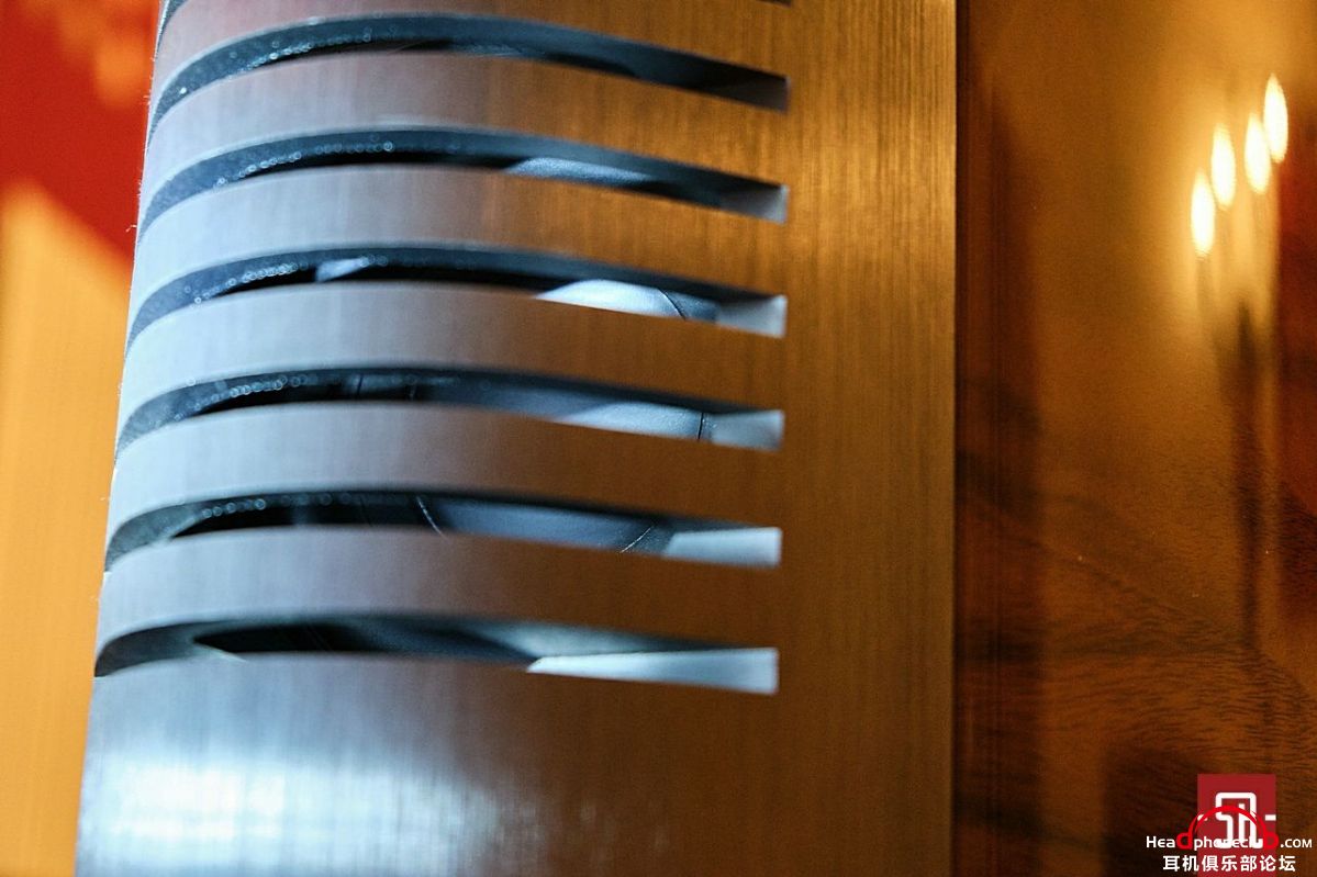

但有趣的是,这些横向切割条,并不只是单个扬声器通风口的花哨格栅。作为好奇心的驱使,我想透露的是,从顶部开始的第二块面板上,隐藏着一个额外的向后辐射中音驱动单元,它能出色地帮助在深度声场中构建一个虚拟世界。
说到驱动单元,根据制造商提供的信息,是 Audiovector 最新开发的碳纤维单元。您怎么看?需要多少个换能器来创造音乐世界?可能会让你大吃一惊,算上后面的,以及安装在前金属障板上的四个单元(一个高音单元和三个中低音单元)外,我们还发现了两个以等压式工作的低音单元。其中一个肉眼可以看到,它向地面辐射,位于底板上方;而另一个则隐藏在箱体内部。

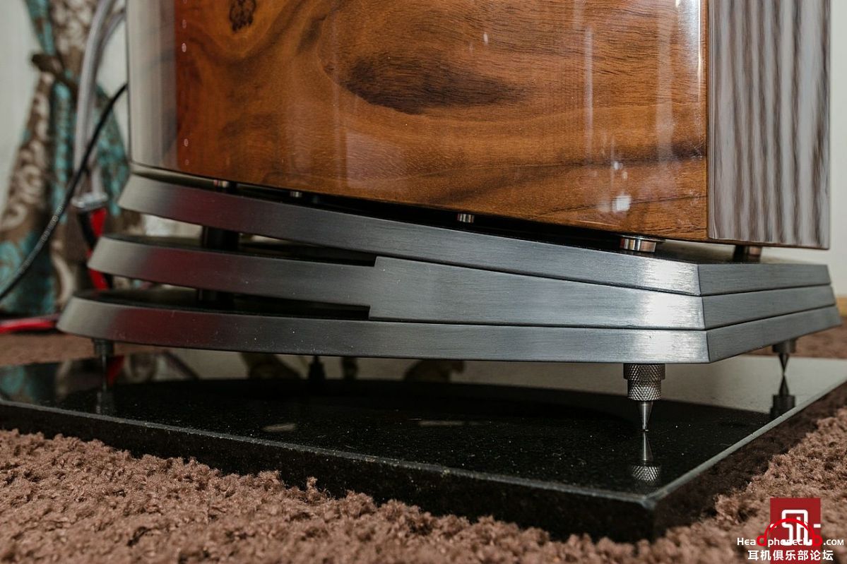

如照片所示,R8 位于设计巧妙的肋骨基座上,使低音驱动器能够顺利工作。但这并不是该型号的全部优点。设计师还为扬声器内部的电气系统,采用了专有的接地系统,以消除任何可能的失真。该系统通过另购的“极点接地线”实现。其一端是普通的电源插头,我们将其连接到电源插座上(译注:仅接地端子导通,火线、零线是没有接线的),另一端是香蕉插头,每只扬声器一个。至于这是否有效,我一定会在适当的段落中提及。在描述部分即将结束时,我应该补充一点,原配套件盒中提供了必要的脚钉,以将整个结构稳定在地板上。

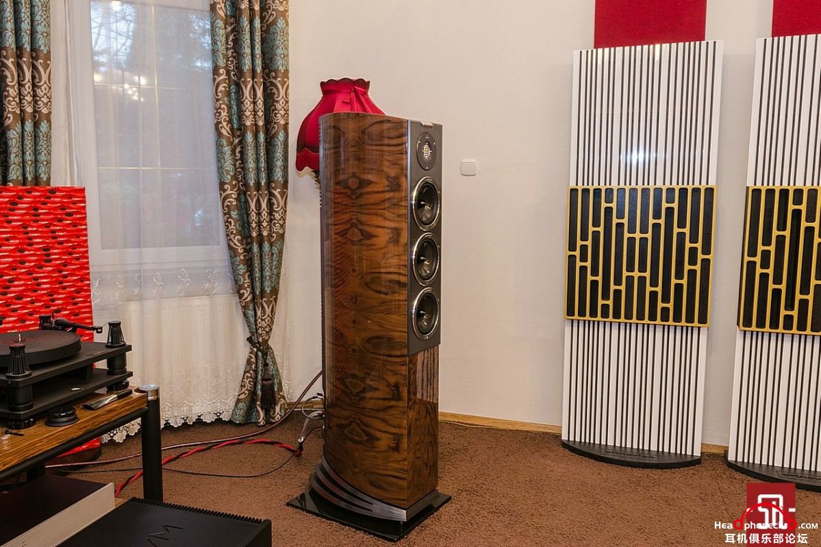

在我的聆听室安装扬声器的那一刻,产生了相当大的不确定性。中低音扬声器、低音扬声器在与地板搏斗,而 AMT气动高音单元的高度恰到好处。因此,总而言之,我在房间里遇到了一系列问题,不过,我必须承认,这些问题并不典型。之前的测评表明,丹麦人知道自己在做什么,所以他们的旗舰怎么会不行呢。你猜怎么着?一旦系统经过适当的调整,时间就会显示出困扰我的思维是多么的可怕。

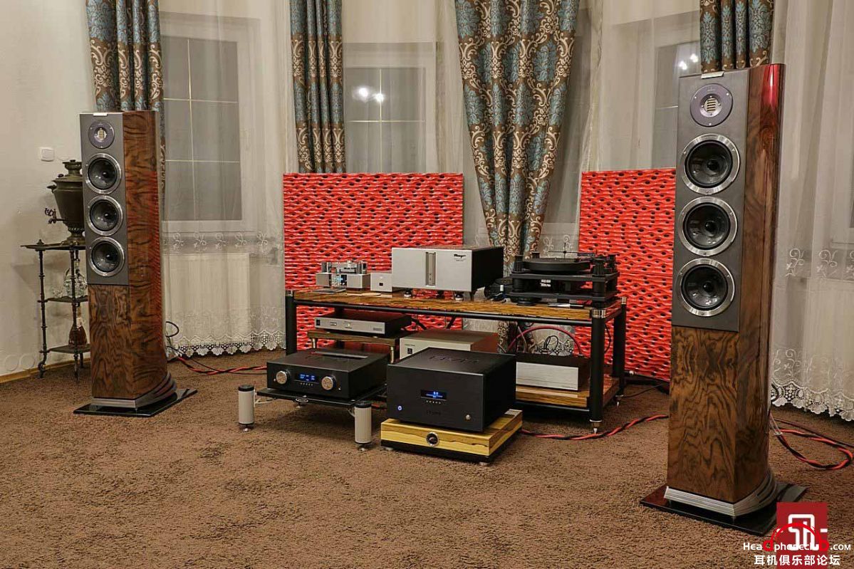

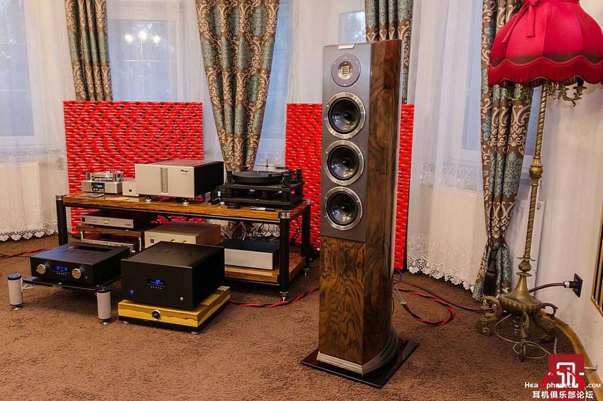

从上述论证中可以看出,在考虑 Audiovector R8 Arettè 扬声器时,我们无需考虑其弱点。我们得到的,是非常均衡的播放架构。当然,如果我们想将扬声器的声音,柔和地引导到我们喜欢的演奏风格中,无论是前端电子器材,还是线材搭配,我们都能毫无问题地做到。我是如何知道这一点的呢?照片就是最好的说明。我有两套系统可供使用。一套是我的,另一套是 AVM的。如果我不试试改变信号供会产生什么结果,我就不是我了。那么,它们的表现如何呢?每次都略有不同,但都是最好的结果。日本人的明亮度更高一些,而德国人的饱和度更高一些。但无论是第一次还是第二次比拼,都没有动摇我在这次测评中得出的结论。因此,如果您正处于更换扬声器的阶段,美丽的丹麦旗舰绝对是您潜在聆听清单上的必备之选。

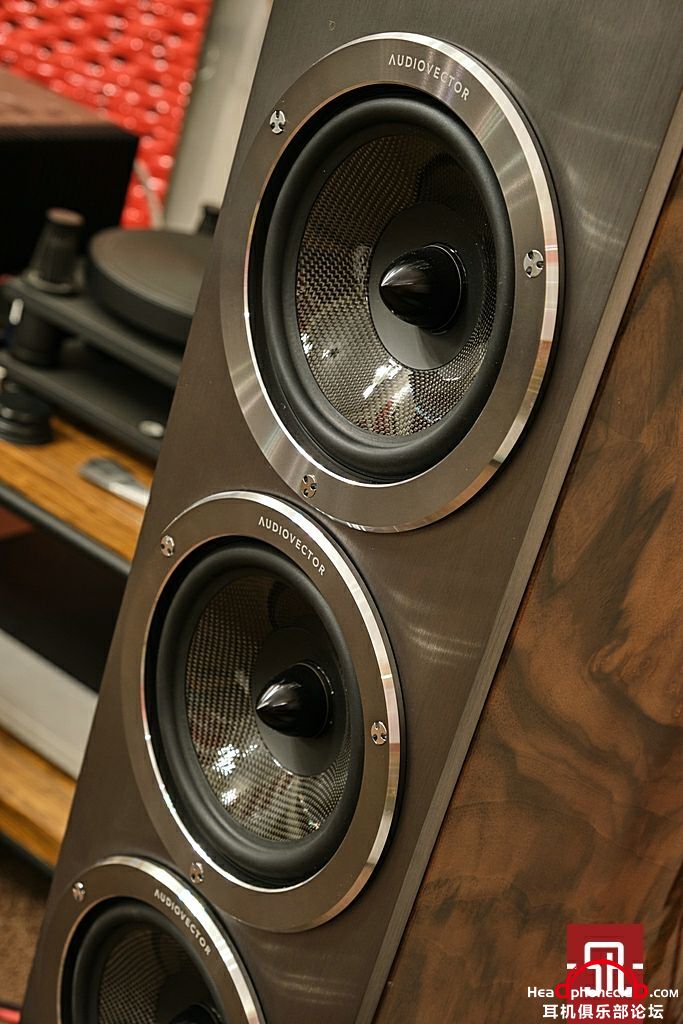

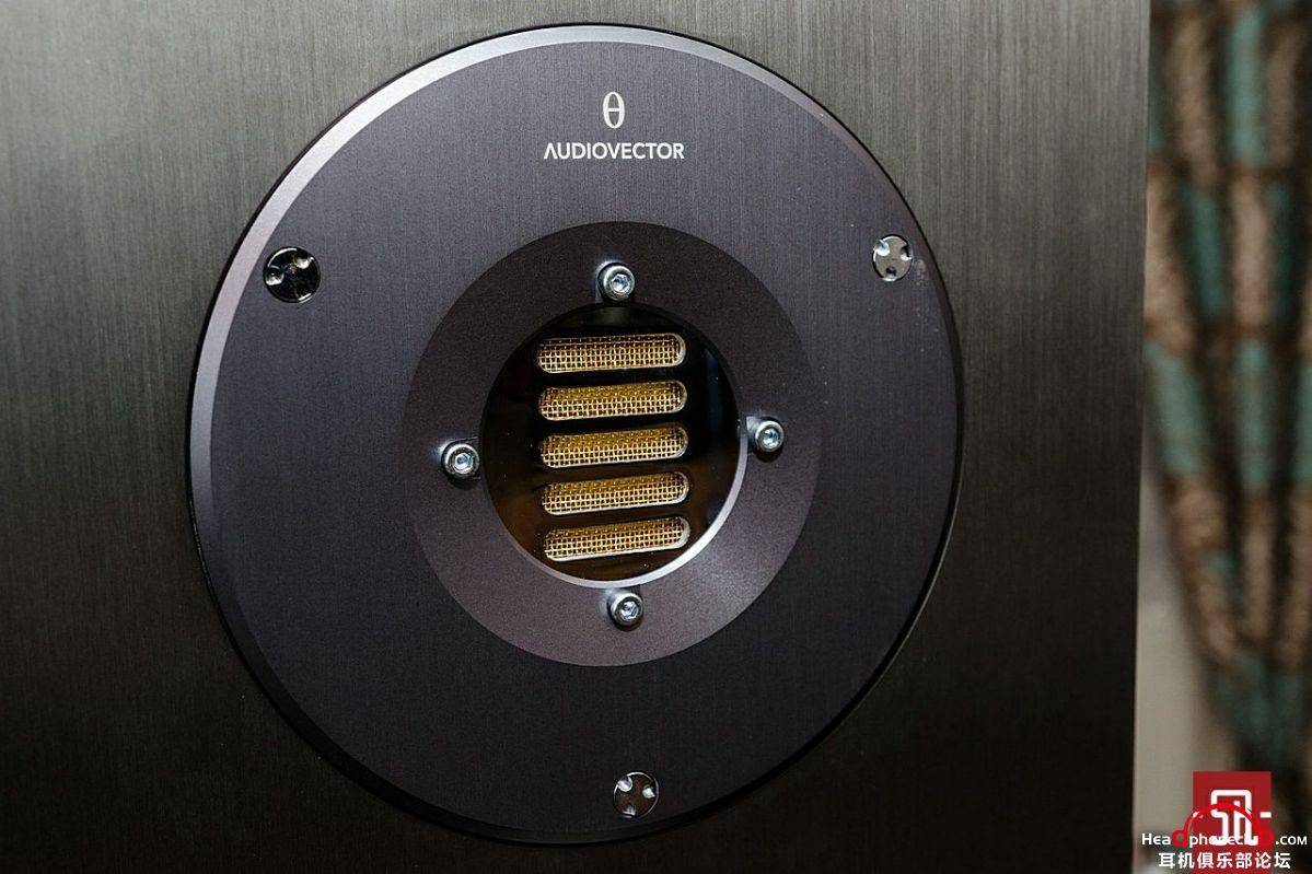

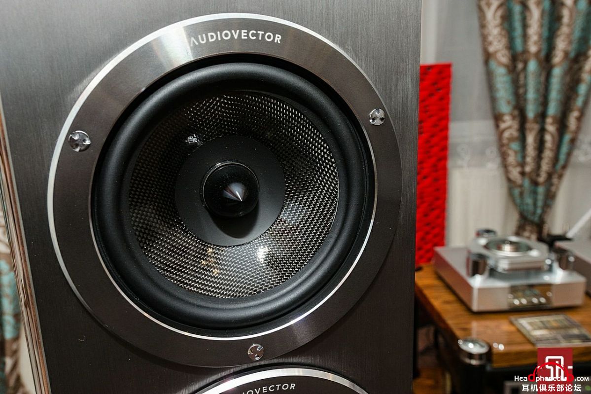

R8装在一个坚实的木箱中,考虑到价格,这是很自然的。然而,一个不便的事实是,这个木箱里装的是一对单只重达 70 公斤的扬声器,因此搬运变得有些吃力。另一方面,扬声器本身看起来好极了。由意大利胡桃木制成的饰面,与铝制结构件形成完美的对比,使整个扬声器具有独特的工业简约风格。前置的四只驱动单元安装在一块巨大的拉丝铝板上:一只AMT 气动高音,和三只独特的亮面黑色 6.5 英寸中低音单元,其振膜由交叉编织的碳纤维和芳纶,及合成树脂夹层构成。这就是我们第一眼所能看到的。
然而,只要看一眼巨大底座的底部,就足以发现另一个 8 英寸低音驱动器向地板辐射;而且,这还不是全部,在该公司的资料中,负责重现最低音域的不是一只单元,而是两只等压排列的驱动单元。第二个驱动器(6.5 英寸)肉眼无法找到,因为它隐藏在箱体内部。而且,在箱体后部巨大半圆形轮廓障板的横向开槽之间,找到另一个 4 英寸驱动器。有趣的是,在大多数情况下,制造商通常会在扬声器的背面放置高音单元,少数会选择低音单元或无源辐射振膜,而在傲力R8这里,我们看到了一个全频单元(经分频电路后辐射中频音域能量)。
而且,在AMT单元的高度,还能找到其背面辐射开口。顺便提一下,Audiovector公开承认,他们使用的中、低音驱动单元是向丹麦公司 Scan-Speak(绅士宝)手工定制的,但由Audiovector自己设计。

扬声器安放在坚固的铝制基座上,当然,随附的脚钉应拧入其中,底部的低音单元产生的压力通过卡簧适当分散。

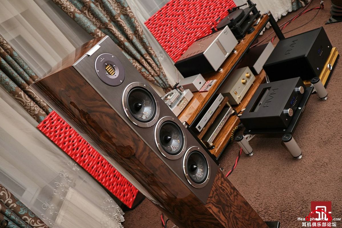

经过初步的适应、调整和热身,我测试了一套系统,器材包括德国 AVM 公司的顶级分体式放大器 Ovation PA 8.2 前级,和同属一个系列的 SA 8后级。 出于纯粹的好奇心,我们毫不犹豫地检查了AVM前后级在优雅的丹麦旗舰的陪伴下会有怎样的表现......巧合的是,这是一次如此成功的联姻,如果要计算每个组合的工作时间,我敢说,AVM 和 Audiovector 的工作时间比我们的Robert Koda和木下和夫组合的工作时间还要长。为了避免误解,我首先要说明一下原因。R8 极点的透明度和解析力都很高,但并没有陷入过度剖析的性质,结果是非常吸引人,对于所呈现的录音,正如您所听到的,它都没有什么缺失。Arilda Andersen的《Kristin Lavransdatter》,或Tormod Dalen、Hans Knut Sveen、Sigurd Imsen三重奏的《Tartini Secondo Natura 》等瑰宝能够给我们留下真正无声的喜悦,但更商业化和无比草率的专辑,却是令人痛苦地失望。我没有必要去找一些像 Behemoth 的《I Loved You at Your Darkest》这样硫磺味和地狱般的腥臭之物,即使是 Halestorm 的硬摇滚《Vicious》听起来也好像是对我们的一种惩罚,这种惩罚应该强加给这张专辑令人厌倦的声音背后的团队。
