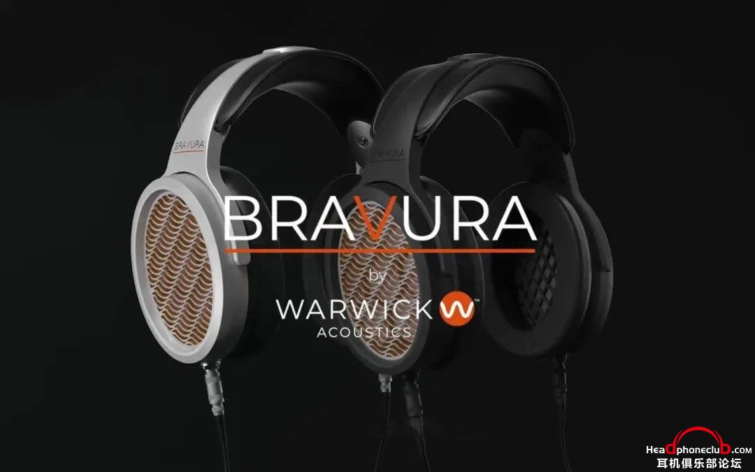

理想的声音传感器具有零质量,对任何输入信号作出无限快的响应,不产生失真或干扰,且表现完美线性。结合这个观点,静电扬声器可能最能满足这些理想条件。本杂志的读者已经熟悉了Warwick Acoustics公司的Sonoma M1和Aperio耳机系统,它们都基于静电技术。通过这些系统,英国皇室已经向我们展示了在头戴耳机领域的标杆。这两个系统的声音如此卓越,以至于尽管我之前有过“更好是好的敌人”的经验,我都难以想象有进一步改进的余地。因此,我希望从本文的一开始就为更多的最高级评价做好准备,因为在这种情况下似乎几乎不可避免地会歌颂赞美之词。这已经清楚地勾画出整个测评的大致方向。这家英国耳机制造公司的最新产品名为Bravura,它是Sonoma M1耳机的显着改进版本,同时保留了相同的放大器和转换技术。不过,现在它还提供高光泽阳极氧化黑色版,作为银色版的替代选择,黑色版需要额外的费用。
