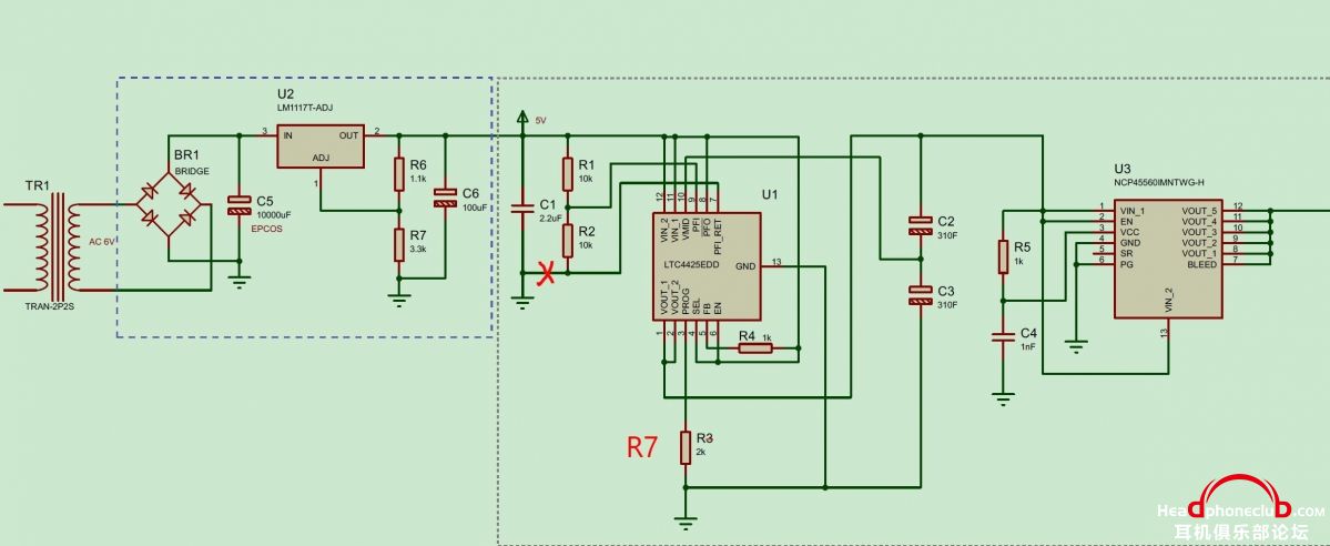

数字输出灯不亮,定位故障板,一番检查确定是U1芯片与C7电容挂了,图中蓝色圈的部分,烧的真够烂,怎么感觉还发霉了,这机器到底经历了什么…

淘宝找熟悉的商家问芯片,缺货,要等些天,那就等吧。
先焊下故障芯片,没想愚蠢的厂家竟然用高温焊锡,大约完全就没考虑过还有人会修它,风枪调到450度焊锡也毫无反应,完全拆不下来。
底下有电容隔着,拆焊台也够不着,只能用大功率电烙铁配合刀型头暴力拆吧。
好不容易拆下来,最后还是傻眼了,有几只引脚焊盘都烧没了,这怎么修?
这来到了我的未知领域呀,我有点自闭。
现在的芯片真心小,比米粒大不了多少,引脚宽度也就0.2毫米左右这样,怀念当年的双列直插DIP大芯片。
先放一边吧,芯片还没影儿。

一个多月后芯片终于到了,但我还是没有任何的修理头绪。要不我给它重新画块板子吧,从原理图开始

但好像又不妥,这不是修机器,这是麦克牛丸,不符合我修旧如旧的修理哲学,何况烧友们都迷信原版PCB,感谢商家这么多年不断的洗脑。
一方面答应了别人就该竭尽所能,另一方面我又很纠结该怎么办。为了缓解我纠结的情绪,我甚至开了个自娱自乐的新坑调节下:
https://www.headphoneclub.com/thread-763408-1-1.html
在思考了也纠结了很长一段时间后(其间患上了呼吸道感染,被折磨了两三周才算恢复,相信很多人在这个春天都有这样的遭遇),我选择了最终的方案,电路板微创手术。借助电子放大镜,小心翼翼的刮掉了与焊盘相连的PCB引线上的红色阻焊漆,露出底下的铜箔。这样虽然焊盘烂掉了,仍然可以将芯片引脚焊接在露出来的铜箔上。图中C7电容已经换新了,就等着最后的芯片焊接了,成败在此一举。

 楼主| 发表于 2024-4-15 23:24:11 | 显示全部楼层
第一次做这样的手术,有点畏手畏脚,但最终还是将新的芯片焊在对应的位置上,电容可以正常充电了,花了几小时充满后,指示灯输出正常,手术很成功,它活过来了!我如释重负。我觉得自己多少有点像救死扶伤的医生,很有成就感。
