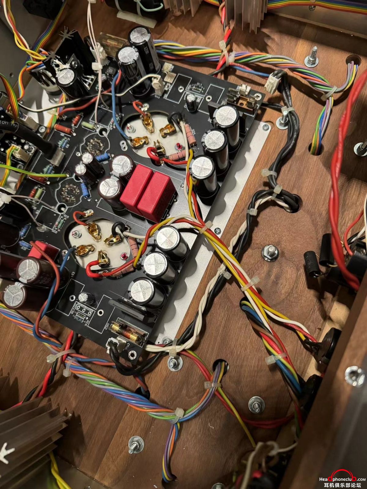

哇哇哇 发表于 2024-4-22 08:19
哎,为啥都爱在胆机上用木头,木头本身特性并不稳定,胆机又很热,热胀冷缩很明显,木头是很容易出问题的, ...
Headonia 2A3毕竟是他家第一批产品,设计瑕疵不少,最近又开始作妖了。
2A3灯丝交流调平最近两周老飘移,然后架上家伙拆开一看果不其然,一波带走……顺便把几个接地点保养了下,现在全世界都安静了不说低频质感也好不少。
最后一个毛病就是底下那个变形得不要不要的薄钢底板了,等我回来直接挖个厚阳极铝底座,彻底杜绝变形和一堆丑的要死的螺丝头……
不过有句说句,个人的口味来看,800还是更适合2A3.
