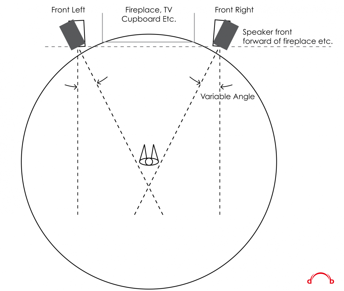

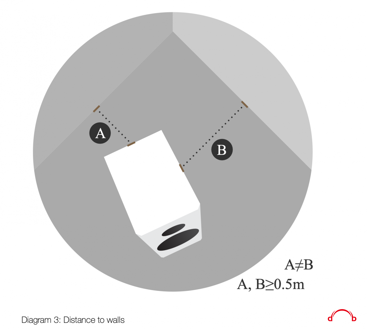

那么,选音箱会是一件复杂的事情吗? 也不尽然,只要懂得一些基础原则,选错的机率就会大大减低,同时避免了后期需要作出大量补救措拖所需的工夫,第一个大原则是先了解自己的聆听空间,从而找出“ 最佳听音位置(Sweet Spot)”, 在这里,先不用关心空间的构造和物料,最首要目标,是确定聆听空间的尺寸和比例,再在这个空间中,画出一个「纵向」或「横向」的 长方形,然而再在这个长方形中,画出一个等腰或等边三角形,就是这么简单,当画好后,你就已经知道了三项重要条件,第一项是「音箱跟耳朵的距离」,第二项是「左右音箱的距离」,第三项是「容许音箱离墙(背墙和左右墙)的距离」。

第一项是「音箱跟耳朵的距离」,第二项是「左右音箱的距离」,第三项是「容许音箱离墙(背墙和左右墙)的距离」。 知道这三项然后怎样?我还是没找到答案。  详情 回复 发表于 2024-4-23 15:46
