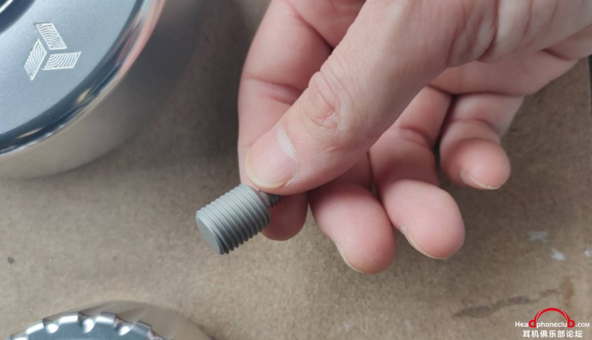

谁知道金驰发现的脚钉是m几?
朋友换了自己的音箱脚钉 说变化很大
想换掉发现的听听看
      邂逅相遇,适我愿兮

发表于 2024-4-30 13:05:33 | 显示全部楼层
卡尺测一下就好

发表于 2024-5-1 21:39:49 | 显示全部楼层
m4吧 m14是直径14厘米 这是音箱柱的直径吧  详情 回复 发表于 2024-5-2 01:11

 楼主| 发表于 2024-5-2 01:11:44 来自手机 | 显示全部楼层
醇音 发表于 2024-5-1 21:39
M14
m4吧

发表于 2024-5-2 01:35:45 | 显示全部楼层
野有蔓草 发表于 2024-5-2 01:11
m4吧
14mm哦

 楼主| 发表于 2024-5-2 06:16:06 来自手机 | 显示全部楼层
醇音 发表于 2024-5-2 01:35
14mm哦
那就是m8

发表于 2024-5-2 10:33:42 | 显示全部楼层
是M14,如果跟ATC ONE大艺特一样的话。一般的脚钉大小都不合适,要定制

 楼主| 发表于 2024-5-2 18:56:43 来自手机 | 显示全部楼层
回去我自己量一下吧

发表于 2024-5-5 10:29:36 | 显示全部楼层
是M14   但牙距有点特殊的  是 1.5 牙距的(一般普通M14螺丝的牙距是2) ,我刚好给一个香港客户的discovery 3zero 做了转接螺丝 配carbide base 使用 ,所以有些经验。
螺牙数据官网有的

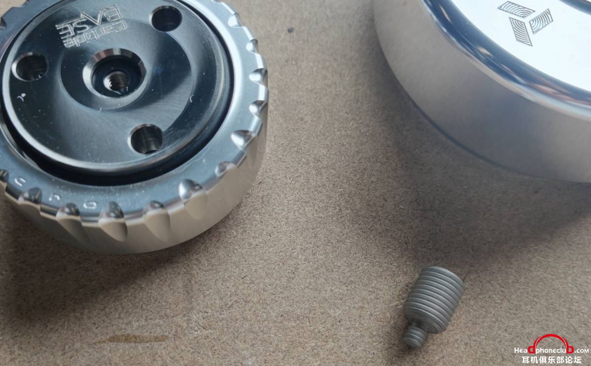

 楼主| 发表于 2024-5-5 15:55:51 | 显示全部楼层
asdffx 发表于 2024-5-5 10:29
是M14   但牙距有点特殊的  是 1.5 牙距的(一般普通M14螺丝的牙距是2) ,我刚好给一个香港客户的discov ...
额 有点神奇。。。
前面那个脚钉好像又不一样
那个是m几?
      邂逅相遇,适我愿兮

发表于 2024-5-5 16:04:02 | 显示全部楼层
3个都是 M14  1.5牙距的

 楼主| 发表于 2024-5-5 16:09:47 | 显示全部楼层
asdffx 发表于 2024-5-5 16:04
3个都是 M14  1.5牙距的
发现1 前面那个好像不是
结构和后面2个不一样
估计要有空拧出来看看
