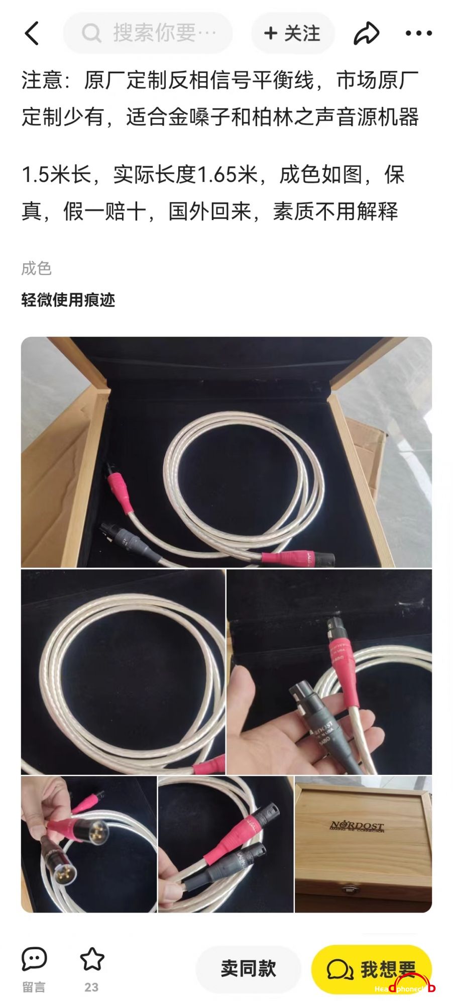

海鲜市场瞄到一对瓦哈拉1平衡信号线,说是给金嗓子、柏林之声的CDP特制的,应该是母头、公头2、3线序正好反一下,估计专供没法本机切换相位的机器用的。

我其实一直好奇二嫂的eslink传输,是xlr公母颠倒接的,完全把线的方向性反转,不知道是怎么解决的。  详情 回复 发表于 2024-5-7 22:42
是挺少见。无图无真相啊,隐去卖家,大家见识一下。 [attachimg]733220[/attachimg]  详情 回复 发表于 2024-5-7 16:08
这就是反相定制线了。  发表于 2024-5-7 18:03
