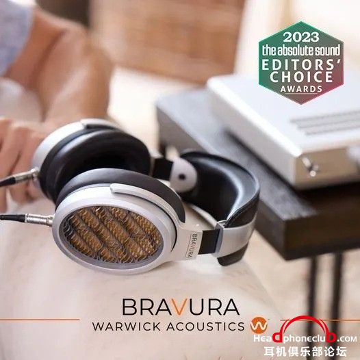

熟悉我的读者们都知道,我对静电技术情有独钟,无论是头戴式耳机还是扬声器,我认为它们是驱动器技术的最佳表现,能够最准确地重现音乐。早在70年代初我第一次接触STAX II耳机时(几年后我才开始接触平面扬声器),就深深爱上了它们。或许你们还不知道的是,在2016年我首次在CanJam南加州2016展会上报道,我发现了两款完全改变了静电耳机规格的原型机。其中之一就是Sonoma Model One(Sonoma M1),自那时以来,我一直在努力争取拿到一副进行评测。可惜的是,Peter已经对Sonoma M1进行了评测(这里),Frank则对APERIO进行了评测(这里),所以当BRAVURA首次发布时,我确保将我的名字加入评测计划,只是由于需求激增,我等了一段时间才拿到这套系统。
Warwick Acoustics BRAVURA静电耳机是Sonoma M1原版的升级版本,在材料和技术上进行了改进,这些改进是由于Warwick Acoustics公司不断努力重新定义这一媒介而产生的。(注:对于已经拥有Sonoma M1系统的用户,BRAVURA耳机也可单独购买。)

BRAVURA特点
以下是来自Warwick Acoustics官方网站关于BRAVURA的许多要点摘录
高精度静电层压板传感器:Sonoma M1是世界上首个采用Warwick Acoustics有限公司开发的高精度静电层压板(HPEL)音频传感器的耳机系统。迄今为止,它已经赢得了25个行业奖项,并收到了来自世界各地的发烧友和录音专业人员的推荐。通过BRAVURA,我们投入了3年的HPEL研发工作来完善我们的核心专利技术,以进一步改进静电技术享有盛誉的所有优点。最新的单端HPEL演进采用了全新的定子设计和更先进的材料,从而实现了超低失真、增加的声压级和更宽的带宽。每个HPEL都是手工制作的,并且经过个别匹配,带来了无与伦比的透明度和音乐性。
注射镁合金耳机外壳:镁具有出色的强度重量比、高刚度、优异的声学阻尼和出色的射频/电磁干扰屏蔽性能,是容纳HPEL以确保最佳性能的理想材料。它的低重量也有助于卓越的耳机舒适性和减轻用户疲劳。
手工制作的羊皮耳罩:BRAVURA耳罩采用顶级Cabretta羊皮手工制作,确保长时间聆听时的舒适感,这种皮革以其轻巧、耐用和柔软而闻名。
豪华耳机头带:BRAVURA采用的是我们旗舰型号APERIO耳机的头带版本。它的手工缝制工艺提供了终极的舒适和豪华感。
定制低电容耳机线:我们开发了一款特制的超低电容线材,以保证放大器与耳机之间的最佳信号传输。该线材与ATLAS和LEMO合作生产,内芯之间采用Kevlar加固,并使用高精度自锁LEMO连接器。高品质的编织聚丙烯外覆层具有柔软的手感和超耐磨性,确保了豪华的用户体验。
A级放大器:像所有的静电技术一样,HPEL需要一个高电压驱动放大器才能正常工作。所提供的驱动信号来自于一个与之最佳匹配的高性能分立FET A级放大器,具有极低失真性和宽带宽特性。该放大器封装在一个完全屏蔽、机械加工铝制的外壳中,以确保与所有干扰源隔离,并提供USB和同轴S/PDIF数字输入以及RCA模拟输入。USB输入接受最高32位/384 kHz PCM和DSD(通过DoP,支持DSD64和DSD128)的所有高分辨音频格式,而S/PDIF输入则接受最高24位/192 kHz的所有PCM格式。
ESS SABRE Reference(参考级)DAC:ESS被公认为世界上最优秀的DAC芯片制造商,我们选择了他们的32位Reference DAC。每个立体声DAC芯片都以单声道模式运行,提供了经测量的129 dB信噪比。
定制64位双精度定点数字信号处理器:为了在耳机输出处获得期望的响应,我们使用定制的64位双精度定点算法来对所有信号进行数字处理。在音频处理领域,定点算法被认为是优越的,而我们的64位算法甚至超过了专业音频工作站的性能。
AKM Premium(高级)ADC:所有输入的模拟信号在经过数字信号处理器之前必须转换为数字信号,为此我们使用了多通道32位/384 kHz AKM Premium ADC,提供了超过120 dB的信噪比。
定制通用电压电源:我们定制设计的通用电压开关电源采用了固定频率设计,以在音频带宽内实现低噪声。为了确保与放大器单元良好的连接,我们使用了高性能的锁定式直流电源连接器。放大器内的所有音频电路均由超低噪声、高电流线性调节的二级电源供应。
外观上,Warwick Acoustics BRAVURA静电耳机和Sonoma M1 解码/放大器呈现出简约而优雅的风格。耳罩形状是大尺寸椭圆形,外壳采用镁合金注射成形制成,高质量聚合物头带上配有厚实的羊皮革垫和大尺寸椭圆形羊皮耳垫。简约的卷边铝制机箱配有5/8英寸厚的抛光铝面板,正中间是一个铝制音量旋钮、一个用于选择模拟和数字源的切换开关、LEMO耳机连接器和三个LED指示灯。1/2英寸厚的铝制后面板上有一个切换开关,用于选择3.5mm TRS(低电平850mV)模拟输入和RCA(高电平2.1 V)模拟输入,一个COAX S/PDIF输入,USB-Type B输入,电源连接和电源切换开关。我收到的设备是银色的,尽管也有黑色可供选择,但价格稍微高一些,因为黑色版具有更高级别的加工工艺(即放大器前面板上的雕刻加工技术和耳机上的豪华柔软触感涂层)。
