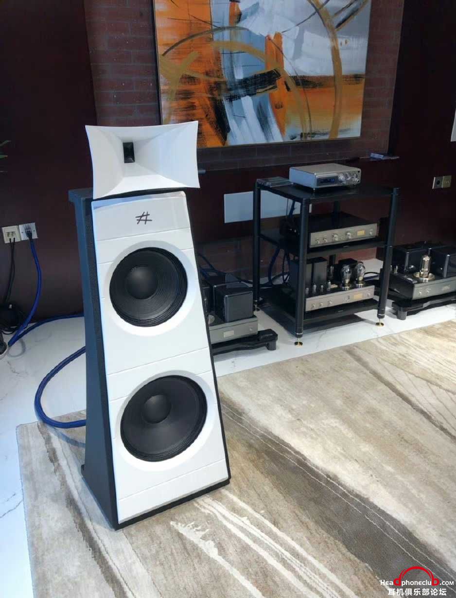

发表于 2024-5-24 17:07:24 来自手机 | 显示全部楼层
支持科普。障板就是声音要做好必须大。还有些音箱的设计采用了部分障板,比如低频单元装个箱子,中高频搞成障板。
障板音箱经常是DIY爱好者自己在做。也有品牌产品,比如意大利的DIESIS(下图)。不过这个牌子音箱我多次听过,印象不算太好。
障板是一种HiFi开水白菜 [attachimg]733990[/attachimg] 用足够做几桌硬菜的食材,做出一道极致简单的菜。障板低音也一样,用动态足够毁天灭地的单元,做出一个动态弱很多,但是低频极致清晰、透明的东西。  详情 回复 发表于 2024-5-25 11:44

 楼主| 发表于 2024-5-25 11:44:13 | 显示全部楼层
小白 发表于 2024-5-24 17:07
支持科普。障板就是声音要做好必须大。还有些音箱的设计采用了部分障板,比如低频单元装个箱子,中高频搞成 ...
障板是一种HiFi开水白菜
例如MINIMORE 15的两只15寸长冲程单元,震动面积~800cm²,线性冲程±15mm,做成普通密封低音炮,可以在半空间(也就是放地面上),2M距离下,在40Hz产生120dB的巨大声压。但是如果这两只单元用到MINIMORE 15这样的折叠障板里面,同条件40Hz只能发出112dB声压,比密封低音炮少了8dB的效率。考虑到普通低音炮能更好的利用房间墙面反射带来的低频增强,实际效率差距会比8dB更大,可能有12dB左右。
12dB的差距,相当于MINIMORE 15比起同口径、同冲程单元的普通低音,在40Hz处只有1/4的动态能力,约等于一个冲程一样的12寸炮。这就是障板低音需要付出的惨烈代价
