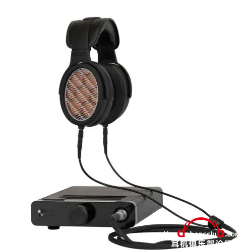

Stax X9000的表现有点改变游戏规则的意思,而且几乎完全设法解决了大多数静电耳机的问题,与我之前听到的任何静电耳机相比,这是一个重要的进步。但后来我听到了APERIO
APERIO
APERIO是我试过的最具分辨率耳机中的冠军,这款耳机能够提供的细节水平细致到令人震惊。并且没有干燥,侵略性,在我看来APERIO确实没有任何明显的缺点。
APERIO - 优点:
1、相当肯定这是我试过最具分辨率的耳机。尽管许多耳机不断给人留下分辨率的印象,一定程度上由于他们的演示非常超前,但APERIO做到了更加纯粹的感觉,聆听的时间越长,你会更欣赏他们在细节上下的功夫。在某种程度上,相比之下,从APERIO切换到我目前这里拥有的任何耳机去聆听时,会有一种画质清晰度下降的感觉。这真是令人印象深刻。
2、音质出色。
从打击乐到钢琴弦,一切听起来都栩栩如生,能够绘制出乐器的每一个细节和一点点纹理,而无需着色。铜管乐器是特别突出的。
3、低音,听上去非常好的低音质量。
这可能是静电耳机的最大负面刻板印象,即它们“没有低音”或“没有冲击力”。事实上,这也是在我之前试听过的(或拥有过的)的静电耳机中,这对我来说是最大的问题之一。
一些静电耳机,如X9000,将这一点改进到您不会感到“缺少”任何东西的地步,但它们实际上不是一个具有特别宽泛动态的耳机,也不是打击乐重音或电子轨道那么吸引人的耳机。然后,一些像Audeze CRBN这样的耳机进一步改进了这一点,但在其他地方不如X9000精炼(至少从我短暂的试听中来看,我喜欢Audeze CRBN,但X9000在整体技术能力方面似乎确实优于Audeze CRBN)。
不过,APERIO的响应速度快得令人难以置信,有力量而且控制得当。可以到达很低的重低音像雷声一样隆隆作响,冲击力像卡车撞击一样。这不仅仅是“对静电耳机来说很好”,这是一个真正杰出的乐段呈现。在这些耳机上可以听到Daft Punk在曲目《contact》中或者是pølaroit 在曲目《firöye》中的打击乐独奏,尤其是在5:05以后的部分。
Firøye, pølaroit - Expedition Into https://c6.y.qq.com/base/fcgi-bin/u?__=0hcSmTiHyOQh
-舞台感
APERIO耳机的空间表现与Susvara类似,能够在三维空间中比绝大多数其他耳机更清晰地表达事物,同时总体空间表现上也比Susvara大。它通透且有质感,成像范围很广阔,但在需要时可以很紧凑,并且可以有很好的分层/改变声音距离和位置。对我来说,好的空间表现是舞台整个范围的结合,以及在舞台内特定位置令人信服的结像能力。像HD800这样的耳机的前端很好,但在后端就不行了,Susvara的后端很好,但是在前端还可以。而APERIO在这两方面都做得很好
-外部音源
原始SONOMABRAVURA的一个缺点是,模拟输入在转换回模拟并驱动耳机之前确实经过ADC去使用一些均衡器。这意味着使用外部解码器的好处有所减少。
对于APERIO,情况并非如此。所有模拟输入始终保持模拟,不涉及AD/DA转换,因此模拟出来的音质不会打上折扣。
APERIO不能在其他放大器上使用,也不能在APERIO放大器上运行其他静电耳机。这是因为APERIO偏置电压高于STAX,有1800V。(STAX230V正常偏压或580V前置偏压)。话虽如此,我发现APERIO的内部解码器非常好。
APERIO - 缺点:
-在音色方面,这里只有一个小小的缺点,就是在一些人声上,你们可以听到许多静电耳机里的1-2khz“鸣响”,但实际上只在很小的程度上。在这方面与X9000大致相同,X9000和在我尝试过的所有其他静电耳机中,该领域都有了显著改善,如果你仔细聆听,直接将其与平面或其他耳机相比较,你就可以知道它确实存在。但是在静电耳机领域APERIOX9000在这方面已经做到影响最低的了。
-合适度/夹力
APERIO总体上非常舒适,但夹力有些偏紧,这可能会对头部尺寸大的烧友造成困扰。我长时间戴着它们没有问题,事实上在我的工作日里已经用了大约8个小时,但这取决于你对夹力的敏感程度。我的头也很大(戴上这些时必须调整在最大),因此这个缺点有一部分原因是我的大头造成。
-音量控制 我通常不会听得太大声,而且Aperio音量调整步骤在整个过程中都不是线性的。它执行以下步骤: -72dB-60dB-48dB-36dB-30dB-24dB-21dB-19dB-17dB,然后是1dB。我的问题是我似乎感觉在-30dB-19dB之间的落差感,这意味着音量调整并不是那么精细。虽然我可以通过将其设置为-19dB,然后使用Roon DSP音量控制进行微调来克服这一问题,但我还是希望在较低的输出级别上具有更精细的调节。
BRAVURA
我需要花更多的时间在BRAVURA上,然后才能发表可靠的感评论,因为APERIO到目前为止吸引了我的注意力,而且我还没有足够的时间来聆听BRAVURA。一旦我听完BRAVURA,我会更新这篇文章。
对于SONOMA我没有任何使用经验,因此无法评论它和APERIO/BRAVURA之间的差异。
