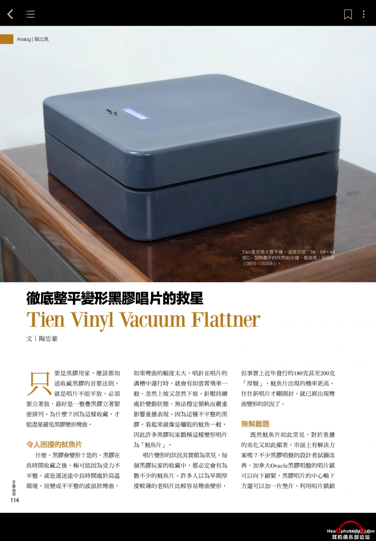

所以最简单的办法是用专门的黑胶唱片压平机。市面上最常见的是日本ORB的那台。如下图。这个机器不便宜,买一台要人民币近万元。
这个机器打开盖子后把唱片放进去,上下两面都是纯平的。然后合上盖子,把唱片夹在中间,启动加热程序,如下图。它提供低、中、高三个模式。如果唱片很珍贵,或卷曲轻微,可用低加热模式,如果卷曲严重,可以用高加热模式。机器的程序是加热2个小时,然后开始自然冷却。它的“技术含量”就在于十分均匀而安全的加热。
