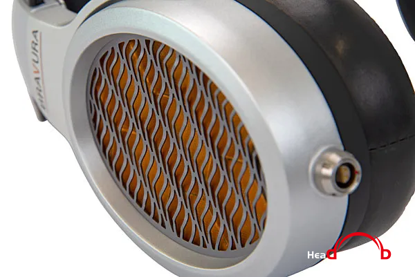

在我的慕尼黑试听期间,SONOMA M1 系统产生了令人愉悦的、适合音乐的声音,但我觉得它的最大声压级太低了,即使对于我安静聆听的习惯来说也是如此。Roberts在一封电子邮件中告诉我,“HPEL传感器的系统开发已经解决了BRAVURA耳机中的这个问题”。在Warwick中,HPEL代表高精度静电层压板。根据 Warwick 的说法,他们的专利静电膜技术采用了一层薄 (15µm) 层压薄膜,该薄膜固定在一个由 Formex 制成的开放式八单元绝缘垫片上,"这种精心设计的层压板-垫片结合的结果是一个由八个独立的“鼓皮”组成的换能器,外部由一个不锈钢制成的“背栅”保护。因此,“当音频信号叠加在BRAVURA1350V 直流偏置电压上时,由柔性膜形成的‘鼓皮’会振动,从而产生声音。”
BRAVURA的耳罩由镁合金制成,耳垫和头带垫由填充有羊毛的毛绒羊皮制成。这些羊皮耳垫连接在一个铝制的耳机上,上面还配有尼龙头带,总重量为403克。

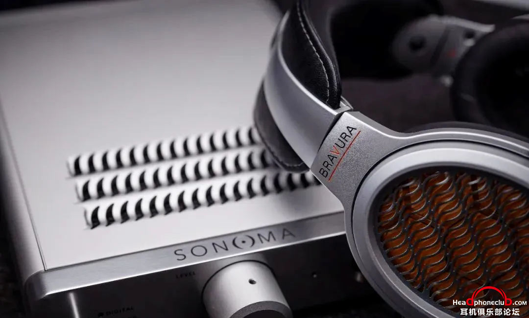

Warwick M1 描述为单端、分立 FETA 类放大器,针对BRAVURA数字转换器的输出进行了优化,使用 64 位多核 XMOS 处理器和全数字内插音量控制执行数字信号处理。DSP内的所有滤波器响应都被指定为最小相位、慢速滚降类型。M1 DAC-放大器-前置放大器的尺寸为 2.25" (57mm) H × 7.5" (190mm) W × 11.4" (290mm),重量为 5.4lb (2.5kg)
