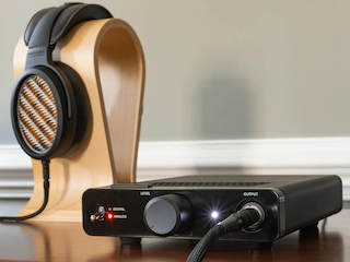

Warwick Acoustics耳机系统由两部分组成:耳机本身和使其运作的放大器(驱动单元)。这两个部分可以成套购买,(对于已经拥有SONOMA M1耳机系统的用户)也可以单独购买耳机。任何Warwick耳机都可以与任何M1放大器(忽略寿命时间)配合使用,但不能与其他制造商的静电耳机放大器配合使用。Warwick Acoustics有另一款超高端耳机系统APERIO,它有自己的放大器(驱动单元),且极化电压高于SONOMA M1

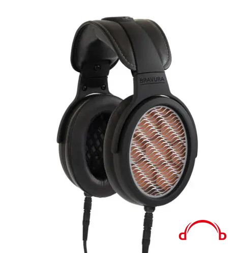

Warwick Acoustics 系统拥有独特的专有技术,从静电面板开始说起,获得专利的高精度静电层压板(HPEL)音频传感器是由Warwick Audio Technologies Ltd. WAT)在英国开发的,该公司于201810月更名为“Warwick Acoustics Limited”。与传统的静电面板不同,高精度静电层压板(HPEL)在两个导电金属栅极之间安装了一层涂有导电材料的薄膜,而在“前”栅极中使用了一层薄薄、灵活的层压薄膜。将层压板连接到绝缘垫片,并在xy平面上对薄膜进行机械张紧。每个部分就像一个小鼓皮。每个外壳中有八个“鼓皮”部分。最后用不锈钢网形成后格栅。
4.png Warwick
BRAVURAWarwick专利技术的基础上,对高精度静电层压板(HPEL)材料和“鼓皮”结构进行了创新性改进,将高精度静电层压板(HPEL)系统提升到了另一个水平。Warwick在最新专利获得批准前不会透露更多细节。虽然仍然是单定子设计(不同于APERIO,它是一个双定子系统),但BRAVURA耳机的灵敏度平均提高了810分贝,具体取决于对应的频率。同时信噪比也提高了810分贝。
Warwick 称为“耳罩”的部分,其外壳由注入的镁合金制成,Warwick称,镁的重量比铝轻三分之一,能够使BRAVURA耳机发挥优越的声学特性。耳垫采用顶级Cabretta 羊皮革,在德国手工缝制,由皮塔兹(Pittards)在英国鞣制,皮塔兹(Pittards)自1826年以来一直以鞣制皮革而闻名。容纳高精度静电层压板(HPEL)传感器组件的框架由复合的高性能热塑性树脂(PPS)制成,以确保最大刚度,减少失真,并有助于干净透明的声音再现。
BRAVURA耳机头带的设计,至少比早期SONOMA M1的耳机头带坚固八倍,但它采用了更符合头部夹持压力的设计,提高舒适度和减少聆听疲劳。耳罩使用高精度加工的铝轭连接到头带,以确保这种坚固但重量轻的设计中不存在残余应力。虽然BRAVURA耳机比前代耳机重30%,但它仍然是一款非常轻的耳机,重量略高于14盎司(400克)。
耳机线材采用镀银、无氧、高导电性(OFHC)超纯铜细绞线,用高级硅胶作为绝缘层。左右声道信号线之间没有共用接地线,护套中的光纤填充材料使导体尽可能隔开距离。使用多种Kevlar纤维编织组成增强耳机线材强度。BRAVURA的耳机线是与英国的AtlasLemo合作定制的。

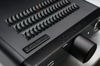

SONOMA M1系统的放大器使用的是与高精度静电层压板(HPEL)相匹配的高性能,单端,分立的场效应管(FETA类放大器。放大器的设计用于驱动高精度静电层压板(HPEL)的固有电容负载。它的输出级在高偏置电平下工作,因此它可以提供非常高的转换率和更好的线性度。驱动信号的最大幅度为145V (rms),叠加在 1350V 直流极化电压上。M1中的输出设备是 International Rectifier(国际整流器)的场效应晶体管,专门用于线性放大器应用。无源放大器组件均针对其在设计中的特定应用进行了优化,并来自AVXBourns Vishay三个公司。机箱本身封装在一个完全屏蔽的机加工铝外壳中。
Warwick Acoustics BRAVURA耳机提供四种输入:USB 2.0数字输入;SPDIF同轴数字输入;单端模拟RCA立体声;和3.5mm模拟立体声。USB 2.0输入通过DoPDSD64/DSD128)接受高达32/384kHz PCMDSD的所有高分辨率音频格式,而SPDIF输入接受高达24/192kHz的所有PCM格式。两个立体声ESS 32位参考解码(DAC)芯片用于特殊的单声道模式,以提供测量的129分贝的信噪比(SNR)。
Warwick Acoustics 系统使用定制的 64 位、双精度、定点算法对所有信号进行数字处理,在高性能、多核 XMOS 处理器中运行。DSP 内的所有滤波器响应都是最小相位和缓慢滚降,针对出色的时域响应进行了优化。64DSP还允许 Warwick Acoustics 在放大器内实现全数字内插音量控制。
由于需要数字信号处理(DSP)来实现目标频率响应,所有输入的模拟信号都由 Warwick Acoustics BRABURA 系统转换为数字信号。用于此模拟转数字的设备是一个32/384kHz AKM高级模拟数字转换器(ADC)芯片。由于放大器同时具有低电平 (3.5mm) 和高电平 (RCA) 输入,Warwick Acoustics 根据所选输入使用单独的 ADC 通道。有两个独立的、完全优化的信号路径,一个用于低电平和高电平输入。任一模拟输入的 ADC 级的测量 SNR 均超过 120dB
由于电源质量对整体性能有重大影响,Warwick Acoustic公司的两部分电源的第一阶段采用了舷外、定制设计的通用电压开关模式PSU。为了避免任何音频信号处理问题,该装置可以为设计在稳态条件下的放大器提供约3.5倍的最大功率。此外,该装置使用固定频率切换器(工作频率超过85kHz),以避免随着功率消耗的变化,开关频率下降到音频频带的任何可能性。PSU还改进了内部滤波,以产生极低的噪声和纹波(<50mV峰间)。其他电源部件位于放大器机箱内部,所有音频电路由来自亚德诺半导体公司的多级低噪声、大电流线性稳压器供电。
