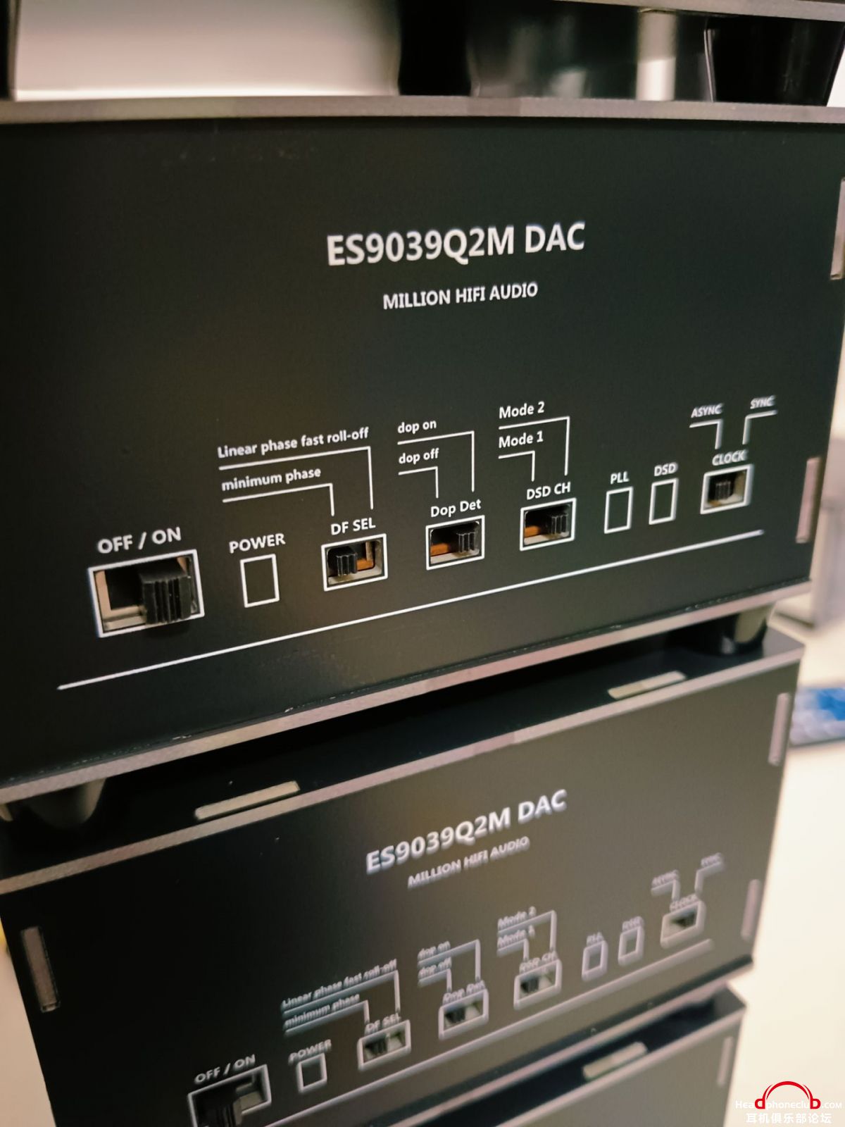

       ES9038Q2M去年做的不错,其实早就想搞9039Q2M了,新一代的DAC内核吸引力很大,但是说实话也不知道ESS升级了内部的什么东西,功耗倒是低了很多。
       机缘是因为正在使用的这枚SC-CUT OCXO,原本是计划沿用AT切就可以了,没想到测试到这款SC,1HZ相噪低达-93dBc/Hz,10Hz去到了-120dBc/Hz,不同于10MHZ的OCXO,如果是10MHZ,那这个参数是很普通,但是对于频率比较高的OCXO来说就很难得了,貌似前面还没有哪个DAC用到这种性能的OCXO
       而9039Q2M除了可以使用本机OCXO,也可以工作在SYNC同步模式下,使用来自HDMI-I2S的MCLK时钟,这又多了一个很好的玩法,不要怀疑这个MCLK信号的质量,相噪仪验证过,MCLK在经过LVDS传输后,除了远端有些许劣化,近端性能可以几乎完整保留,如果前端使用的时钟比较好,那意义就很大了。
      很方便对比,9039Q2M在同步和异步模式下的音色区别是很明显的。
