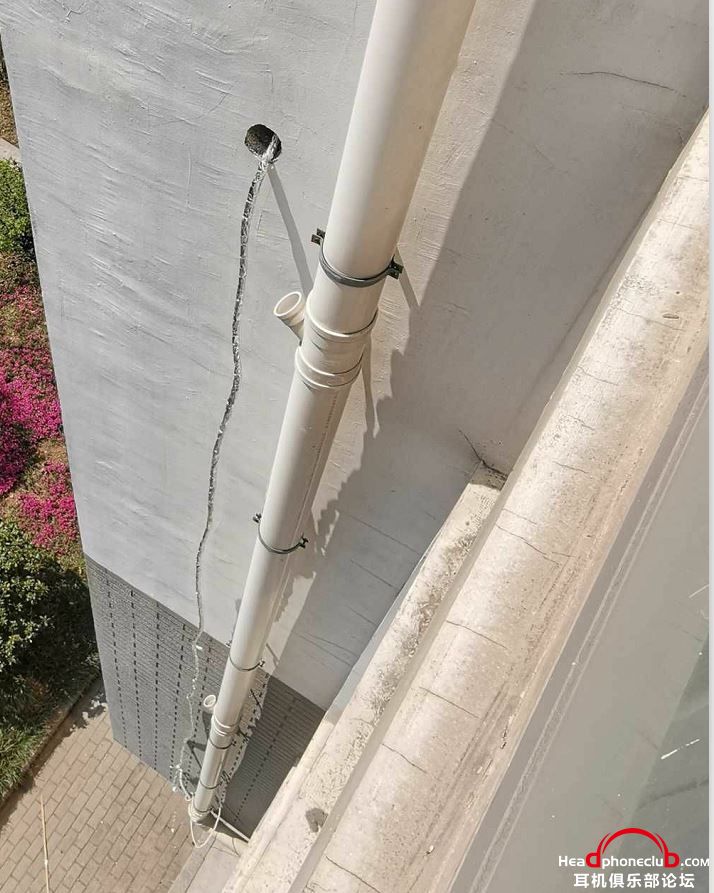

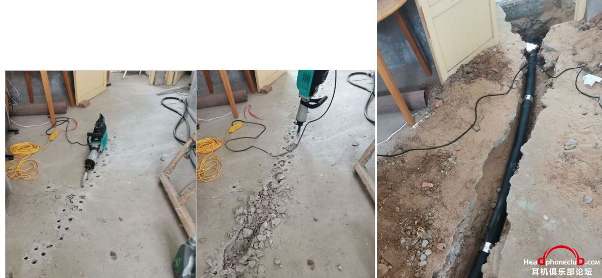

这个问题我遇到过,地线对于音质与安全太重要了, 当时也是与楼主一样的问题,很烦恼 ,
我当时试验是这样的,
不接地线,声音的清晰度明显不行,比较起来 没有地线的声音发闷
装空开的铝合金盒子与紫铜地排,对声音有影响,如果你地线接到铝合金盒子上除了安全  声音会好很多。

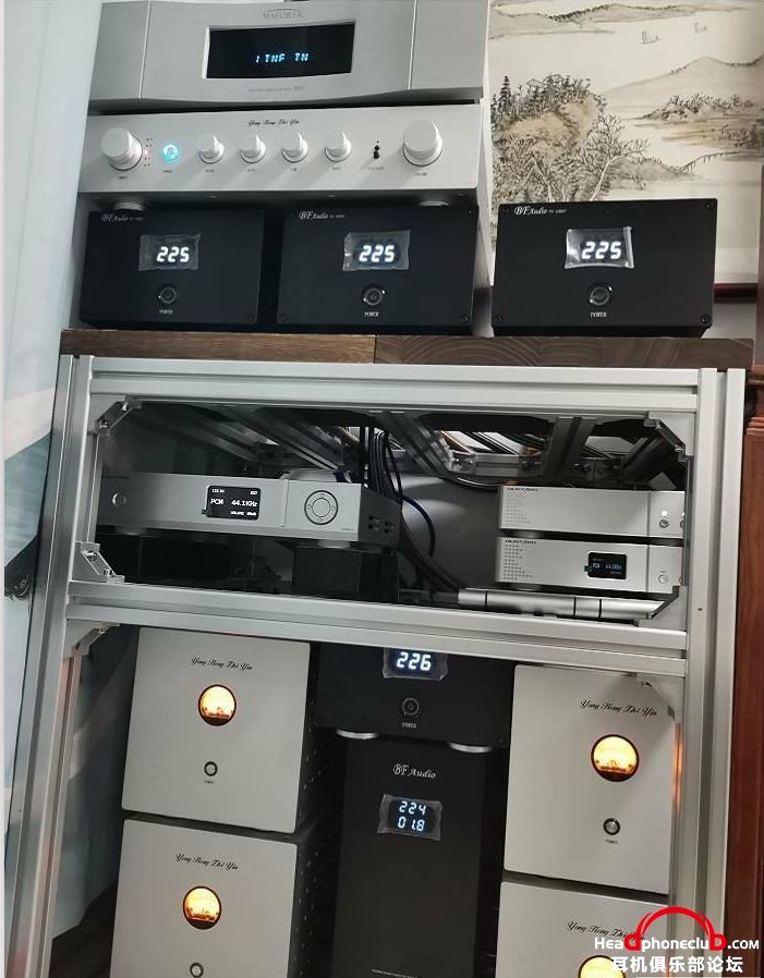

也买了隔离牛 有效果 ,先是用了1000瓦的隔离牛  发现功放机压缩声音,后来用了3000瓦的隔离牛 背景安静了  效果好 但声音活跃度,自然度 没有原电那样好。
最后还是开始整理地线,在乡下可以直接铺地线
在城市 需要费点事  是这样作的  先买来地线,然后把地线漏天的线包一下 从楼上穿下

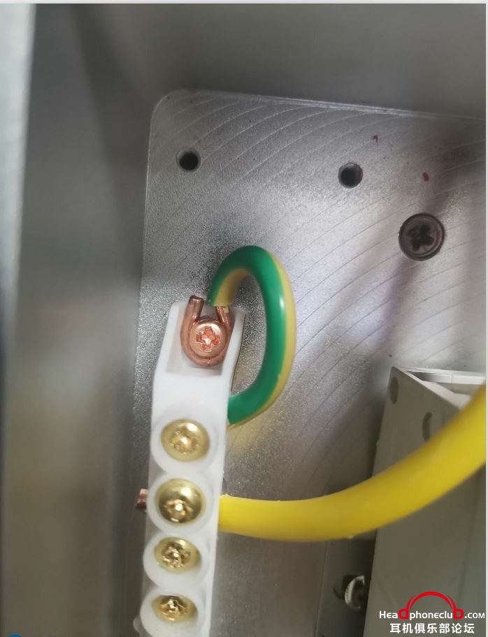

家里的总电源 接地与外面的接地 都必须是紫铜的

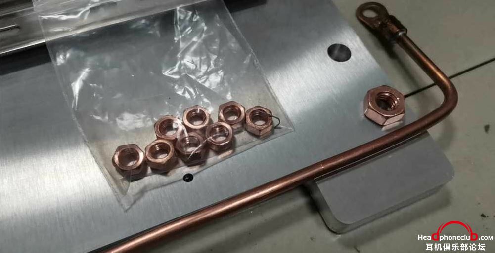

所有的安装关联到音响的电器模块的安装板 都使用12毫米厚铝合金板与紫铜 螺丝帽及紫铜棒 (安装板都接地线)

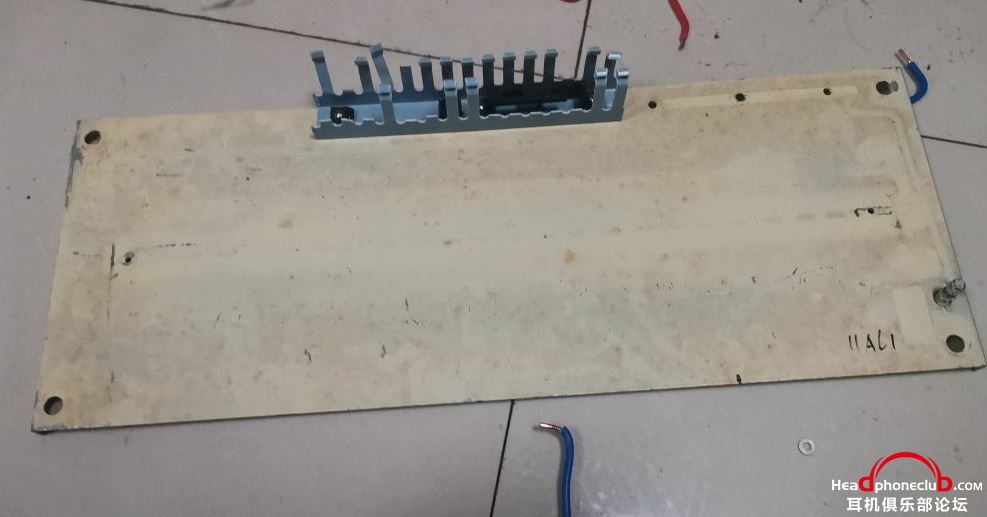

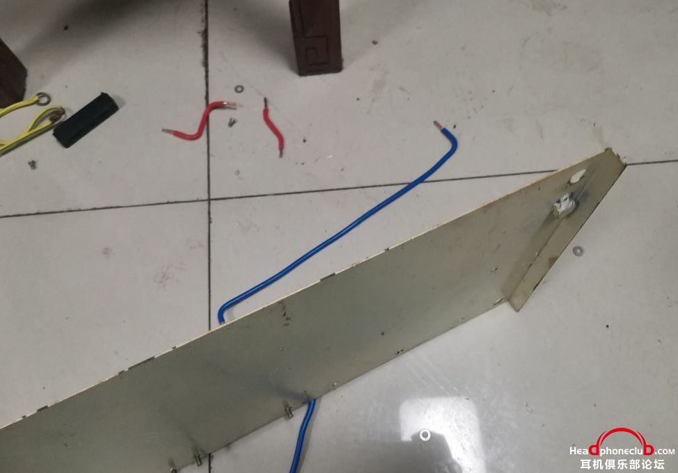

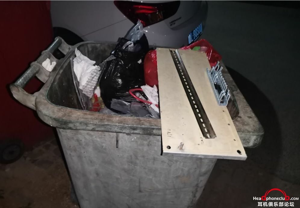

下面这个是原来的电器安装板(薄铁皮) 上面原来接的地线  都拆下来扔了
210944q89wq9kraw6ebhzw.jpg 211025xyg1bbjqpeqefmfj.jpg 211052o3mqv5qohg56xzb6.jpg
