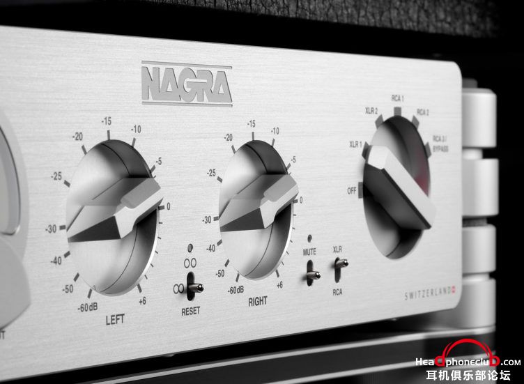

在功放电路中,音量调节通常通过改变输入信号的电压来实现。一种常见的实现方式是使用可变电阻器作为音量控制器,通过调节电阻值来改变输入信号的电压。
具体来说,当旋转音量控制器时,可变电阻器的电阻值会发生改变。这会导致输入信号经过可变电阻器时的电压也发生相应的变化。然后,该信号被送入功放电路中的放大器,放大器将输入信号放大并为扬声器提供足够的驱动能力。扬声器根据放大后的信号产生声音,音量大小与输入信号的强度成正比。
但是,电阻调节音量需要手动进行,调节时操作不便,调整幅度无法精准控制。此外,也有可能会影响音质,使音质变差,或产生杂音。
除了可变电阻器还有其他更好的音量控制方式,例如NAGRA革命性的专利音量控制,采用NAGRA独家设计,每声道使用一个自家精心绕制的输出牛,同样用Mu-metal屏蔽,以每级0.5dB的方式,用数码操控来选择变压器的不同绕组,以达到调校电压增益的目的。由于没有电阻器的工作噪音、功率消耗和不够线性等缺点,所以用输出牛来调校音量是最准确和直接的方式。
