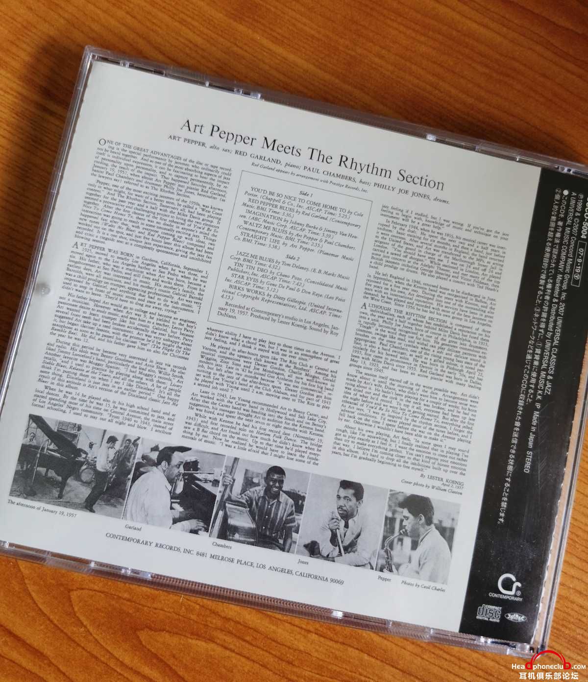

模拟时代的录音,再版为CD的时候一般是用24/96规格的。也就是24比特精度、96kHz的取样频率来转录(模拟录音机播放模拟母带,PCM数字录音机收录)。
也有些录音室采用更高的取样频率,如192kHz。但无论如何,录下来的数字文件还得Downsample为16比特/44.1kHz,以便出版CD。
2000年后,也有些唱片公司以DSD的方式来转录模拟母带,即DSD Remastering。由于编码方式的不同,DSD转录就表现出不一样的声音特性。
题图是爵士乐名盘 Art Pepper Meets The Rhythm Section,1957年录制的著名天碟,虽录制时间早但音质超卓。各种LP和CD再版超过一百种。这张CD是2007年8月日本环球在JVC Mastering Center由杉本一家做的DSD数码再版。
DSD转录的特点是声音非常柔和圆润,明显比我以前有过的20比特JVC K2版声音更柔和耐听。有经验的发烧友会知道,这也正是PCM高码率和DSD音轨的声音差异。所以我挺喜欢模拟录音用DSD转录的。当然,DSD音轨在出版时还是得转格式为16/44.1kHz。但即便如此,DSD的声音特点还是保留在CD上。

这张碟后期版本我比较过几个sacd版,结论是SS出的那个套装里的转制声音最好
