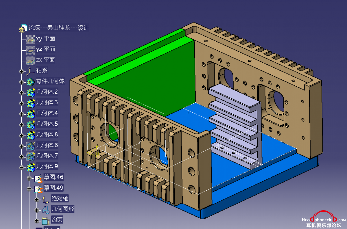

目前个人 正在设计中的PC 机箱(未完成 正在设计中)

  后面我会借鉴  楼主分享的 展会上的照片上 设备壳体设计优点
