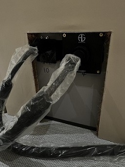

    自己找电工布线,安装就行,施工前自己对专线施工有个简要了解,需购高保真专线用的空气开关、倍耐力电线(可分三路专线,音源、前级、后级三路,每路线径不同)、高保真墙插(很重要),具体可来电交流,高保真墙插对音响系统的声音品质,作用敏感且提升幅度大,可浏览:不同墙插决定系统效果的优劣— 巫毒墙插对提升声音品质效果明显 http://bbs.headphoneclub.com/thread-756121-1-3.html                                                                                                             IMG_9315.JPG IMG_7474.JPG IMG_9351.JPG IMG_9352.JPG IMG_9353.JPG IMG_9385.PNG IMG_9386.JPG
