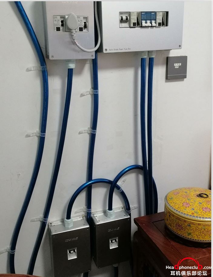

自己画图  设计 加工的铝合金安装板
把电源线剥皮 作空开跳线

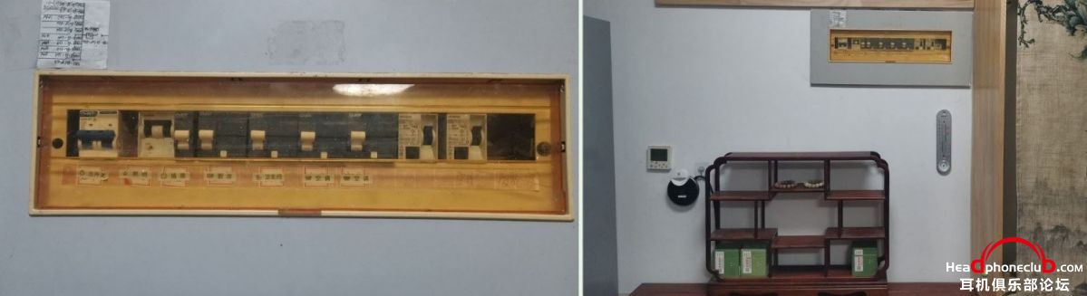

入户配电箱 在书法后面

发表于 2024-8-31 16:54:56 | 显示全部楼层
这个是音响房间的配电箱
替换上紫铜螺丝与镀金地排

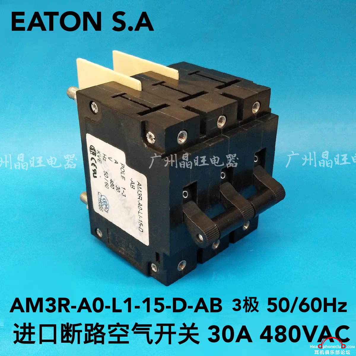

铁条不废除,那些杜拉铝甚至紫铜挖空的豪电箱,我觉得很大程度形式大于内容。
玩机有时要逆向思考打破常规,一万人都这么用的东西未必就完全正确。打破常规有时才能彻底解决问题。
比如这种工业断路器我觉得就很爽,美中不足一是只能固定在面板,挖空铸造的豪底盘废了一半,二是必须上线耳不支持裸线直压。

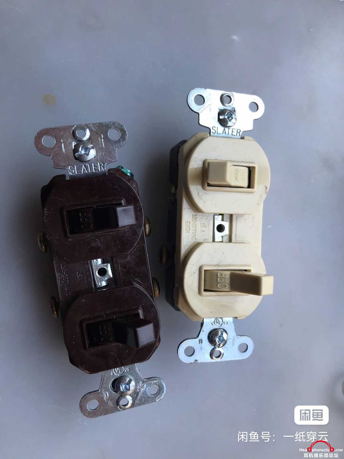

另外总插板都用贵价插头/座时,再每天硬插拔各种磨损甚至打火明显不现实,再加一级空开吧难免带入空开的各种副作用,增加变数。
最近我在想这种户外大功率线间开关就挺好,能有进口高级品绝对好用。
这也是打破常规思维的一个方面。
这种美式开关跟插座一样的安装条件,通用性很强也是一个思路,但感觉功率偏小不足以控制全部器材,且每天开关。
当然可采取每路插座单控的办法,但额外增加了大量触点且大幅增加了接线复杂程度,豪线伤不起。总体还是不如上面那种思路,装一套过硬的单路双联开关控制所有。

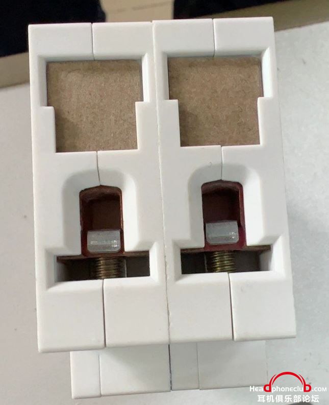

发表于 2024-8-31 21:14:24 来自手机 | 显示全部楼层
细看了一下标准空开外壳,其实已经预留设计了其他固定方式,如图。
共八个M3螺丝安装孔,这样就简单了。
通用方法是搞四个L型金属片固定在电箱底盘。
如果是极致的单空开控制专线,甚至可以按空开尺寸设计个重料金属壳,在外部打八个孔直接锁紧空开。

德国原装 西门子空开
上部 接入端  紫铜,  下部 输出 端 紫铜镀银
