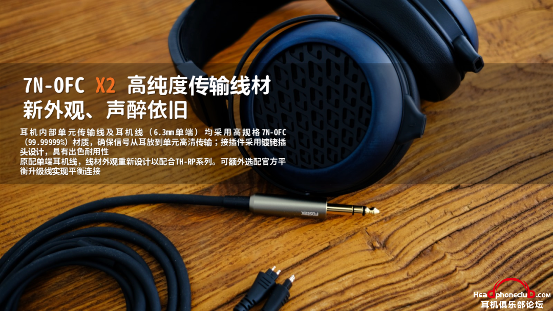

  • 信号输入单元部分采用高纯度7N-OFC(99.99999%)机内连接线
  • 标配6.3mm 7N-OFC单端耳机线,双边镀铑插针支持插拔更换耳机线,可支持额外选购官方平衡升级线

头垫和头带由天然羊皮材料制成,即使长时间聆听也能确保佩戴舒适。耳机使用可换线结构,接插件采用镀铑插头设计,具有出色耐用性与耐腐蚀性。原装配备单端耳机线,支持额外选配官方平衡升级线以实现平衡连接。
