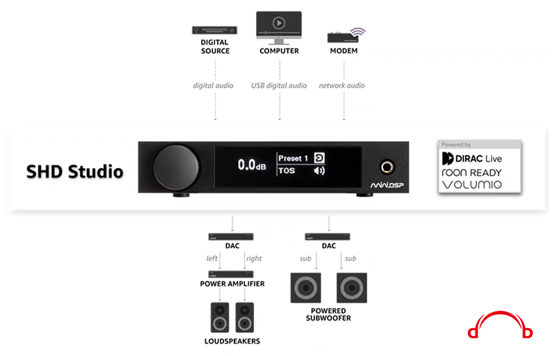

minidps目前有三款支持数字dsp的设备,都可以用Dirac Live适配环境,其中最推荐22D,但是好像最近没货。
接音源和解码之间即可,别错买成模拟输出的哈,信号有损失。
研究下这款  详情 回复 发表于 2024-9-9 14:45
