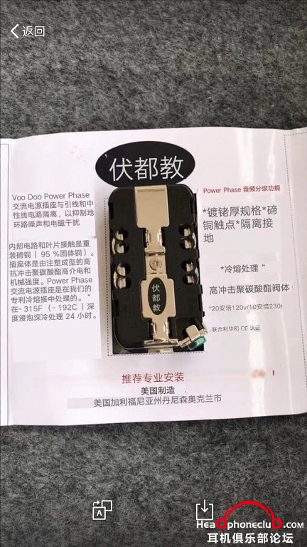

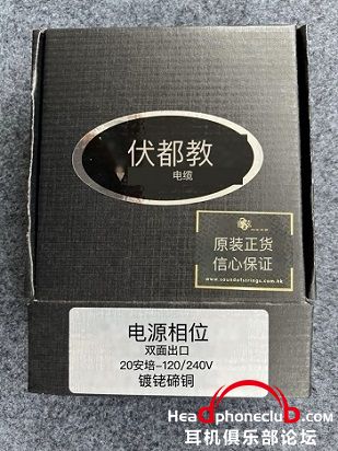

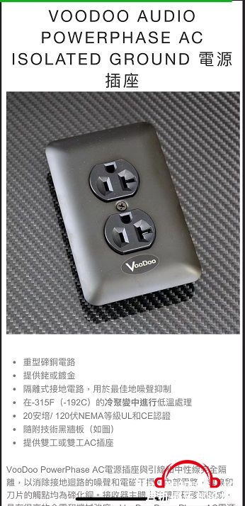

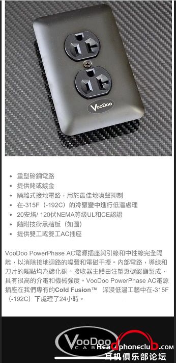

     楼主用了两个低频陷阱,效果不是很明显的话,可以试一下巫毒镀铑旗舰墙插,不仅不占地方,且是一个成本小,立竿见影抑制和降低低频驻波显效的方法,音响系统接巫镀镀铑旗舰墙插后,低频的质感、形体感、清晰度、力度冲击力、下潜、低频频宽、瞬态响应(就是速度感)、背景宁静度会明显提升,低频驻波耳闻显著下降,巫镀镀铑旗舰墙插能传输高品质的,真实乐器的低频信号形态,从内因上实现乐器低频表现的质感、形体感更好,结像更清晰,低频糊、散、浑且轰耳的现象明显减少,目前各地用家的实践,几乎100%有效果, 用家听感交流可浏览:低频驻波的显效解决方法—巫毒镀铑旗舰墙插 http://bbs.headphoneclub.com/for ... p;page=1&extra=  ,不同墙插决定系统效果的优劣— 巫毒墙插对提升声音品质效果明显,可以试听 http://bbs.headphoneclub.com/thread-756121-1-1.html                                                                                                             IMG_9314.JPG IMG_9351.JPG IMG_9352.JPG IMG_9353.JPG

这个听音距离扩散板远远无法正常生效,况且楼主左右都只有单面有墙,低频陷阱买那种只吸高频的伪劣产品当然无效  发表于 2024-9-10 14:59
