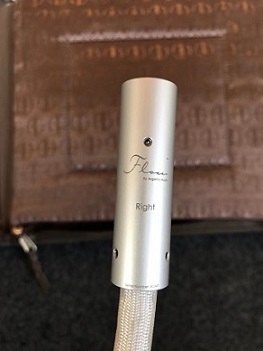

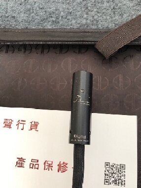

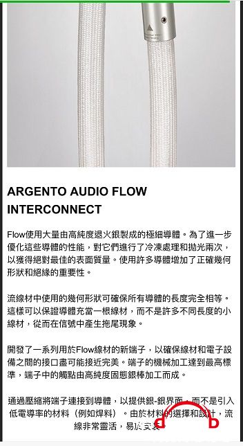

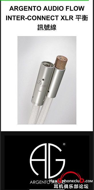

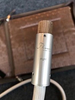

     就拿雅图FLOW 同一型号的纯银平衡信号线,和纯银平衡数码线来说,不仅接头不一样,而且线身的材质、软硬程度也不一样,用家买了同一型号的平衡信号线,和平衡数码线,把平衡信号线接在转盘与解码之间,与同一型号的平衡数码线对比,效果差不少,能量感强但结像较大,质感和清晰度较虚,平衡数码线表现人声和器乐的质感和结像更真切、清晰,舞台空间感更立体分明。                         IMG_6551.JPG IMG_6552.JPG IMG_6545.JPG IMG_6536.JPG IMG_1441.JPG IMG_1442.JPG

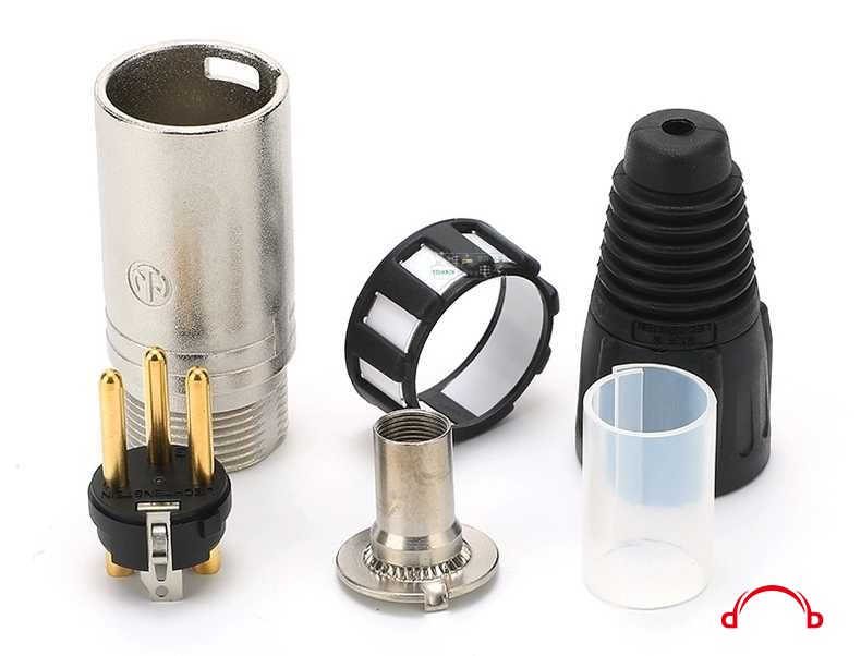

看了这个图发现纽曲克挺坏,好端端的老款音频头说出诸多不好,停产了。偏偏老款外壳的设计对粗线基兼容更好,搞得各种库存 拆机老款洛阳纸贵。
问题是除音频头外的其他系列插头偏偏还在沿用老款模具。所以说怎一个坏字了得
