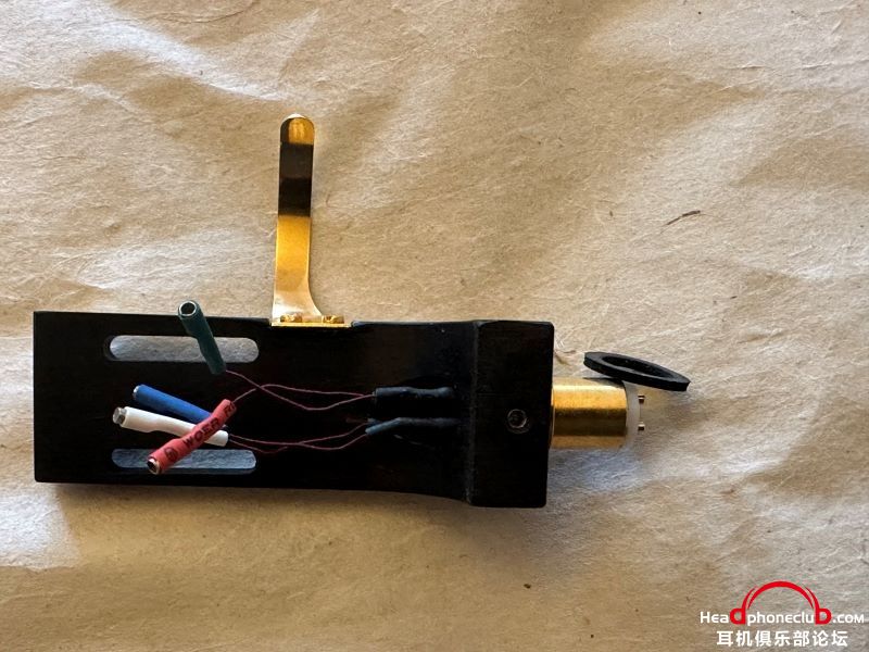

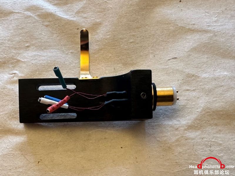

看到另一个帖子里坛友的Groove Master 唱臂图片,很喜欢其香蕉臂造型。入了一只12寸钛臂。无意中发现这只臂装上原配乌木唱头架之后,到DIN座的电阻很大,到了2.2欧!那根本没法用低阻唱头了,非常郁闷,盘算着换臂管线,找来日本蚕丝纯银臂管线,打算明天苦战一天。发愁换臂管线之后,怎么校准啊,,,决定拆下之前,再确认一次电阻值,????臂管线单支的电阻0.7欧,完全正常,庆幸庆幸!那就是乌木架的问题!再量乌木架,0.1欧,???也没问题。最后发现是原配乌木架的橡胶垫太厚,导致接触电阻太大。拆掉橡胶圈,直流电阻0.8欧,正常了!告知Groove Master 唱臂用家,使用低阻MC唱头的时候,一定要取下这个橡胶圈。高阻唱头倒是没所谓,
去掉橡胶圈,一切就OK了
去掉橡胶圈,一切就OK了
垫片太厚,
垫片太厚,
原配的乌木唱头架,据说新的臂木唱头架材质变差了
