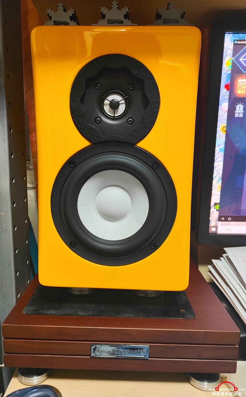

再试音箱,我卧室音箱是放在大型电脑桌上的,平均律的ARIA书架箱:5英寸陶瓷中低音单元+1英寸陶瓷高音、效率是86dB2.83V、高强度高阻尼复合树脂浇铸成型双层箱体,单个音箱重达21公斤。最让我惊讶的是20W功率的“灭霸”对音箱低频的控制力居然比90W功率的金嗓子e270强,原先低频还有一丁点驻波,换成“灭霸”就完全没有了,声音比金嗓子干净利落,动态和密度更大,透明度也更好。
灭霸把小日子的金嗓子顺便也灭了。  发表于 2024-9-19 14:53
