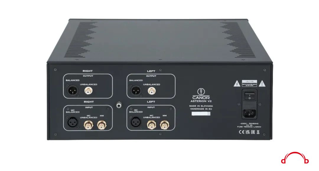

公司对现代设计和灵活性的诠释体现在Asterion V2中,该产品与Virtus I2一体式放大器一起发布。Asterion V2售价为6000英镑,这款唱头前置放大器旨在通过精心设计的功能,吸引那些挑剔的黑胶唱片爱好者。它支持MM和MC唱头,并且能够处理Pro-Ject的Heinz Lichtenegger所钟爱的平衡输入的MC连接。电子管当然是其中的关键要素。
同时,与其他高性能产品相比,Canor的唱头前置放大器设计相对简单,比如售价9999英镑的Musical Fidelity Nu-Vista Vinyl 2,该产品拥有用户可选择的EQ曲线和多个输入,适合拥有多台唱盘/唱臂的用户,这可能显得有些复杂。而Asterion V2则更为直观和概念化。是的,它确实具备MM和MC的独立输入(其中MC支持XLR和RCA接口),你理论上可以连接多个唱盘,但它更像是为那些只需要一台唱盘的用户打造的简洁高端黑胶系统。
橙色魅力

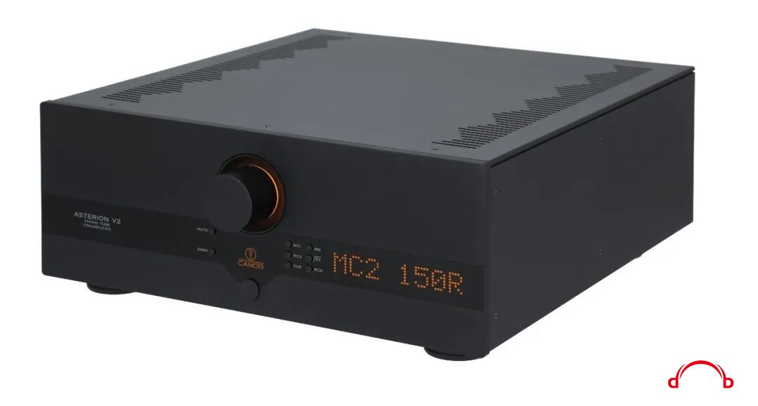

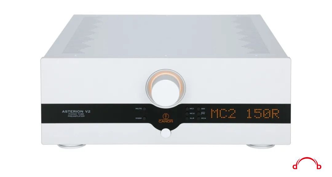

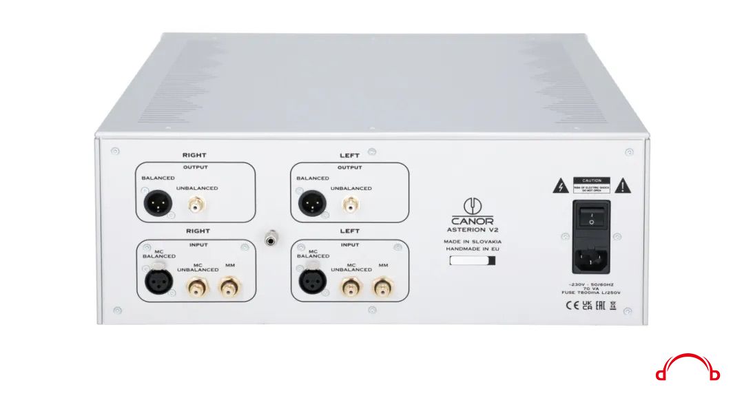

[color=rgba(0, 0, 0, 0.9)]Asterion V2 的全尺寸阳极氧化铝机箱有银色或哑光黑色可供选择,使其在视觉上与Virtus I2及其他同门产品相匹配。无论哪种外观,橙色灯光、发光标志与显示屏完美搭配。这样听起来有点炫目?其实并没有,尤其是橙色灯光唤起了电子管的“温暖感”,并且可以根据需要调暗。

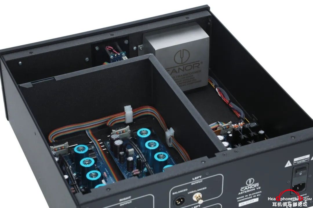

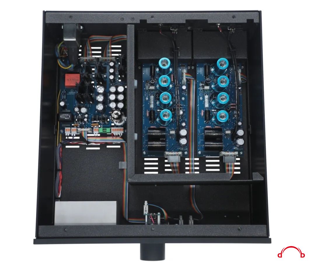

[color=rgba(0, 0, 0, 0.9)]Canor在内外都展示了它为OEM客户提供优质产品的良好声誉,这与Virtus I2放大器一样清晰可见。你不会错过蓝色PCB,它采用CMT‘中空’技术,减少寄生电容对电子管性能的影响。还有独立的PCB将左右声道的信号路径物理隔开,而主电源变压器被灌注于树脂中并包裹在厚金属盖内,以减少微音效应和电磁干扰的影响。
[color=rgba(0, 0, 0, 0.9)]在内部,Asterion V2将全被动的RIAA均衡器阶段融入了一个高增益前置放大器中,每个声道使用四个6922EH三极管,加上一个用于阳极电源的6CA4EH作为整流器。额定的+46dB增益足以应对大多数MM唱头,而MC唱头则通过高品质的Lundahl升压变压器获得额外增益。高输出的MC唱头最好连接到MM输入端。
