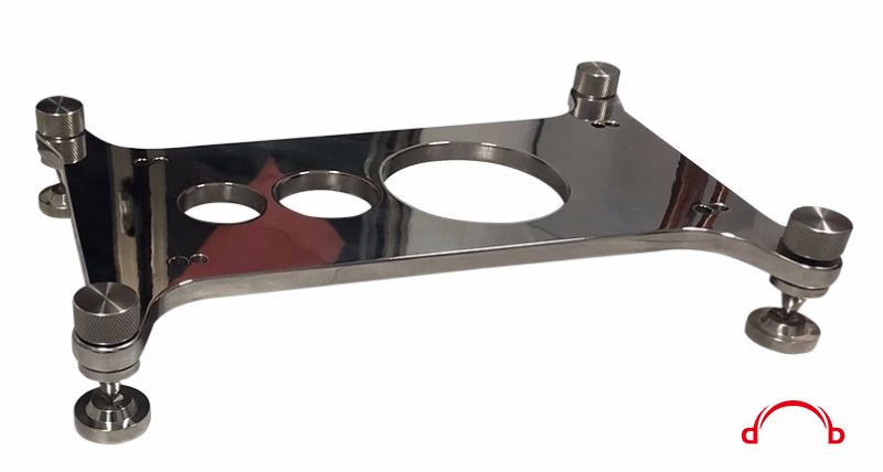

当然,这个其实不是主要原因。买个合适的底座完事,比如下面这种。当然,选择合适的也是个事,大家可以帮忙推荐一下。

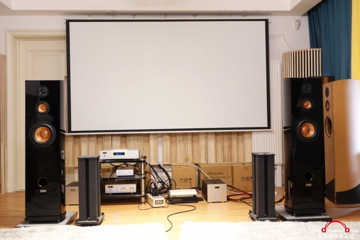

今天,购买的塞子终于到了(第二对了,第一对把尺寸搞错了),可惜是白色的橡胶的,黑色的就更好了。塞得很紧,非常紧(俺喜欢)。
虽然在设计单元时已经计算过了,不过,真正效果仍然只有上上去才知道。对比了一下,低频下潜居然差别不大,虽然从参数上讲倒相是32Hz-3dB,而改成闭箱后为35-36Hz左右-6dB,原因嘛也很简单,闭箱的低频衰减得很慢。差别大的是低频的量感,一耳朵的区别。另外意外的是质感,我竟然觉得差不多,区别没有那么大。这说明导管的调整还是非常合适的。
我拿来看电影,这回区别才大了起来,加上塞子后氛围感还是有区别。总之,它完全可以轻松改为闭箱(只需要8元,还包邮,尺寸为75-62的锥形橡胶塞,除了难看些,没有其它缺点了。顺便说,网上这种都是海绵,个人觉得是不行的,漏气的。
准备下次直播时给大家对比对比,然后就上市了。以后参展带倒相的就好了,有人想了解闭箱的声音,我就给它堵上就行,哈哈。
