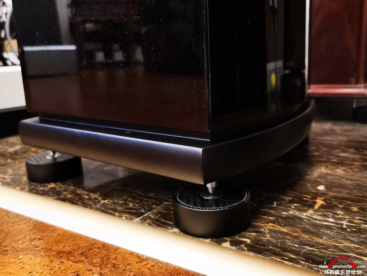

单只音箱40公斤,高度有1.25米。底下配了金属尖钉,我把它支起在YE AUDIO的重型钉垫上。

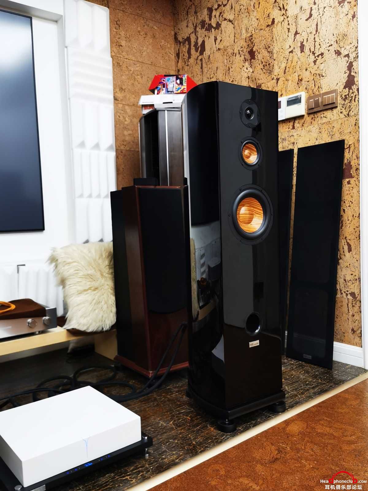

音箱是三分频三单元的,中低音都是自然声家特制的木振膜,中音4寸、低音8寸,高音是定制的丝膜软球顶。
音箱的灵敏度不高,为86分贝/毫瓦,厂家是推荐起码200瓦AB类驱动,我手头的DL200正好是高控制力的200瓦后级,搭配上去OK!

NS19售价要39800元,在国产音箱里不算便宜了,但其设计看得出也是追求极致的,就说这个音箱箱体,制作十分考究,从顶上俯视,是前宽后窄的弧线形状,甚至连音箱的顶部都不是平的,而是呈现一个弧度。这明显是为了“声学优化”,尽量避免在箱体内部产生驻波。
当然,最大的“卖点”或者说特色还是其中低音的木振膜单元。自然声家的这种单元,我之前就问过杰长老,并不是单纯一层木片,而是三层结构,两层木中间夹着一层特殊刚性材料。
应该说,靠着这个独特的单元,自然声在国产音箱厂家里也可以算独一份了。国产HiFi音箱大多数是外购进口名牌单元,SEAS、Scan、甚至Accuton陶瓷盆、钻石单元之类,像自然声这样拥有自家单元,而且有着与众不同单元设计的,就很少了。
NS19使用的丝膜软球顶高音单元应该也是定制的国产单元。看上去有点像Scan的D3004,不过丝膜软球顶属于已经很成熟的单元架构,技术上没有很大难度,就看是否舍得用较好的原材料。据厂家说,这个丝膜球顶采用了特殊涂层,高音延伸可达四万赫兹。
最后注意一下,NS19在音箱背后的上端也设计了一个高音单元,向后播放高频信号。我之前在美国SNELL音箱上见过同样的设计。应该是依靠高频泛音的扩散,有助于声场表现。下图也可以清晰地看到音箱的弧线型顶部,这种都是弧线的箱体制作难度是蛮大的。

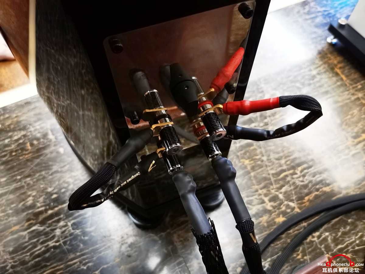

NS19音箱的接线柱用得不错,但原配HF和LF之间只用了金属片连接,这个必须更换为好些的跳线(我用了翡思音频的月神跳线)。我的经验,金属片都建议换掉,声音不会好的。
接线柱上面的那个黑色旋钮是微调高音的,有三档位置,默认在0分贝,另两档分别是-2和+2分贝。
我曾经试过一些跳线,感觉这个是最好的,就用它了。至于更高端的跳线,我没有试到。不过,它对周边极其敏感,换根跳线换个脚垫,都能有明显的变化。我曾经试过不同的脚垫,差异巨大,第二名是这个。第一名那个太贵了  详情 回复 发表于 2024-10-22 22:09

我曾经试过一些跳线,感觉这个是最好的,就用它了。至于更高端的跳线,我没有试到。不过,它对周边极其敏感,换根跳线换个脚垫,都能有明显的变化。我曾经试过不同的脚垫,差异巨大,第二名是这个。第一名那个太贵了,大约要1000元一套这样了。
