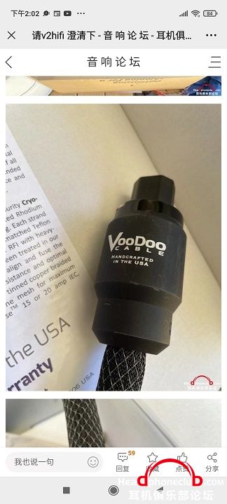

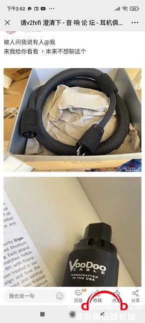

LZ 你翻车了  因为这里面有两张图 是我找给V2求证用的  是澳大利亚论坛上国外网友售卖的 你竟然说是假的  信口雌黄到这个地步  本来这事情 我不想掺和   等我一会也发一个帖子
LZ 你力证售卖是假货的原因是因为避震网一直和现在国行代理的产品是不一样
而V2那出售的版本是和他传的图片是一样的
但其实凑巧的是,因为我也从广州买过这种线(估计是一个渠道),加上我在V2群里,所以我就找他求证过,也顺道自己谷歌了一下
所以那两张图是我发给他的,但是还有几张我没有发
我当时截图是www.stereonet.com 网站论坛里,21年一个澳大利亚网友售卖空气电神的二手售卖贴
人家不仅拍出了线身的编号 后面还有盒子包装和AUDIO-GRADE的贴纸
字体跟真品有出入 ……  详情 回复 发表于 2024-10-21 10:00
