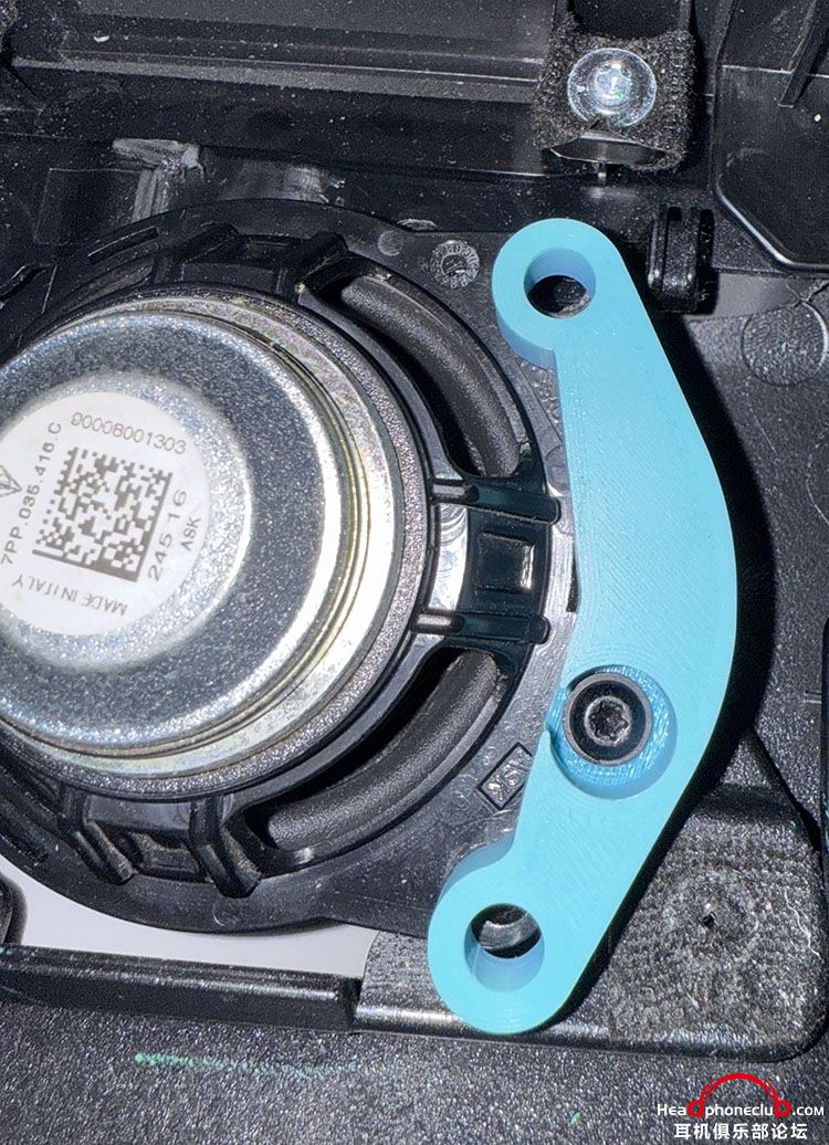

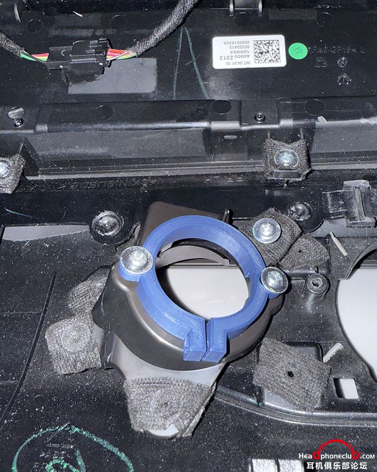

昨天拜读过枫林兄的那篇车载改装,可以说借鉴意义很大,我这里基本也不会装A柱倒膜,也觉得欣赏不来,我车是仪表台左中右各有3个中频单元位,前门只有一个6.5寸低音,后门中高低各一个。A柱还有一个高音,后座位的后面还有3个单元位,C柱也有一个位,挺多位置的倒是。原车功放1000多W ,但应该素质一般。枫林兄的前期配置我看到时2台双路功放推8个喇叭,是一台推一个门,还是左右侧各推?有什么区分么?还有就是如果只用一台功放推是推力不足么?我把之前的柏林之声单元拆下来了,可以装到现有车上,单元数和种类都够,且原车高音还是气动AMT的高音。现在缺少的是功放和DSP,搭配这块我又不太懂啦。劲浪和单拿我看到在汽车这一块品类都还挺全的。我是想弄一个劲浪DSP和劲浪功放,后期如果柏林的声音不满意,直接换劲浪的喇叭,成套搭配也和谐。就是功率搭配这块不太懂啦。我基本是驾驶位来听,预算上稍有富足吧,因为近2年都没升级过HIFI系统啦 哈哈 然后我现车门位置是6.5低音,柏林是8寸低音,我是用3D打印支架固定的。结实程度应该可以。就是8寸低音,应该更难推了吧?前后门一共4个8寸低音。功放要怎么选择呢? 426b3b4a2f93275d478296a122de50b.jpg 82b508397148d1aa4ac74a1a1ebfdc4.jpg bf24399b5e5be2b2c133a138a8f0142.jpg

发表于 2024-11-3 17:04:31 来自手机 | 显示全部楼层
仪表台左右应该是高音,中间是中音吧,不可能给你三个中音单元的。
如果前门的高音在仪表台左右,那与前门上的中低音衔接有难度,相位差太大了。
前门如果原车位是6.5的单元,一般装不了8寸单元。
车载喇叭的功放搭配和家用音响是一样的原理,只不过车载功放一般标的都是4欧姆的输出功率。
如果你以主驾为主,那就只做前门就好,后门就不要做了。可以集中预算上好的DSP,功放和喇叭。
低音炮8寸的不过瘾的,我用13寸的密闭炮,比8寸强太多了。

你看我这车设计,高音弄到A柱了。前面面板位置是3个中音。我也觉得怪怪的。前门只有一个低音就在下面,后门就是高中低都有一个。我前门位置6.5寸可以装下柏林的8寸(改装店说7.5寸)喇叭。我就先把原车那套柏林喇叭装过来。先弄一套DSP跟功放推下看看效果。不好再按现有系统去换喇叭。DSP跟功放这块讲真看的乱。跟我们平时的家用HIFI品牌差异太大了。AUDISON  巴士 卓傲  TRU  欧迪臣。。。一大把国外高端牌子。。。看的乱 不知道怎么搭配啊。
