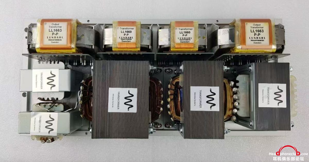

   心诚则灵,我终于可以把这台牛阵合并机Waversa Vamp300B借回家试听了。在写听感前我把做的功课给大家汇报一下,谈谈这台功放的硬件特点:

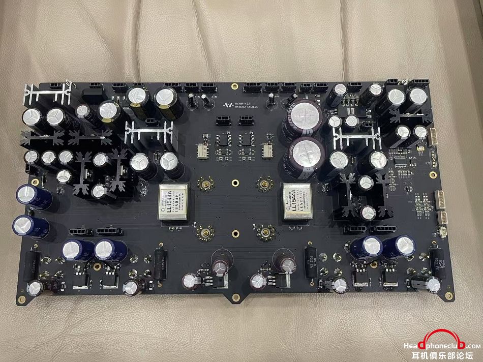

   我最好奇这9个牛到底是什么功能?研究后发现应该这样分工的:一个数字电源牛,二个模拟电源牛,二个扼流圈,这五个是Waversa自己产的,二个伦达LL1660 P-P是级间推动牛,二个LL1663 P-P是输出牛。其实在主板上还有2个LL1544A信号输入牛,这台功放一共十一个牛,够牛!

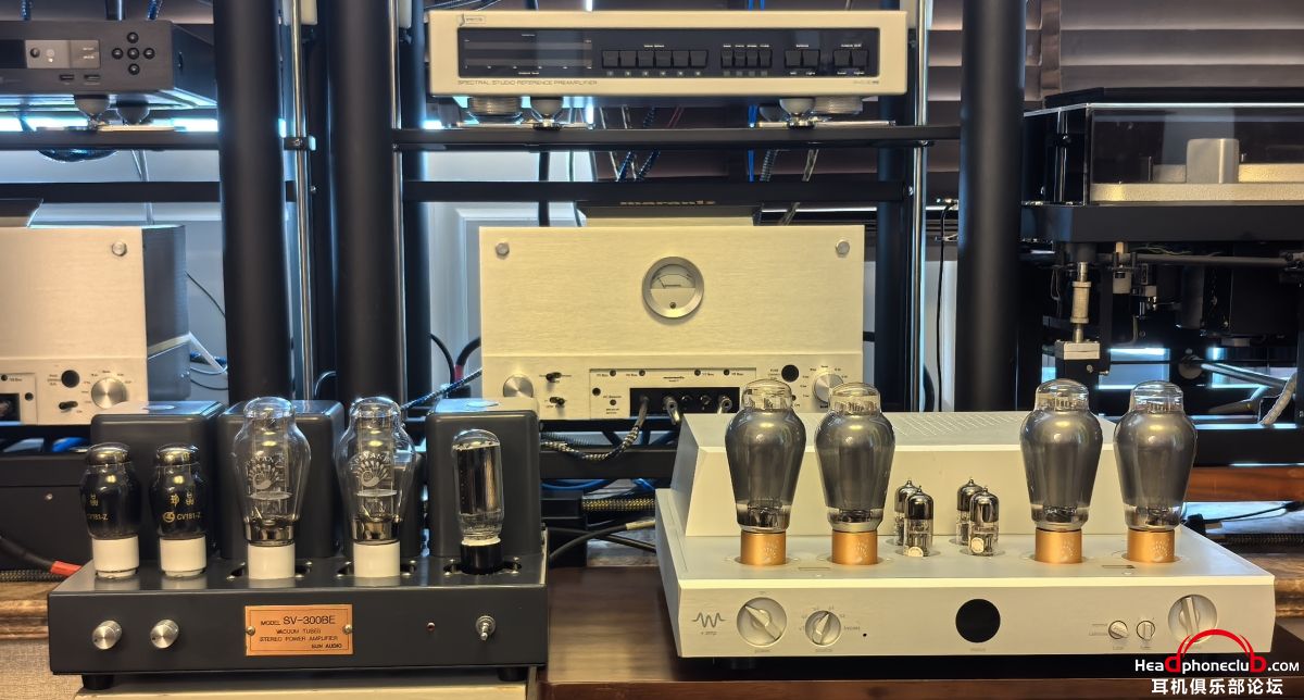

   来谈谈听感吧,我用过的胆机不多,只有300B和EL34二类,300B只用过Audio Note Meishu Silver和目前在用的SUN AUDIO SV-300BE。EL34用过美系马兰士8、9,德系蔡司和有声电影的EL34推挽。听感仅限于对上述胆机听感基础上对比,主要同场比听的是SUN AUDIO SV-300BE。
   Vamp300B因为好久没开机了,机主提醒我热机至少三天,果然刚开机感觉增益很小,连听了三天感觉牛群被激活了,暴露出真实面目:首先给我感觉舞台感非常真实,音场宽广,感觉坐在音乐厅中央位置,交响乐响起整个乐队历历在目。相比SUN AUDIO的感觉是爵士酒吧的舞台,乐手、歌者就在身边的感觉。
   其次Vamp300B速度是真快,一段打击乐让我兴奋不已,之前感觉胆机不是很擅长播打击乐,Vamp300B播放出来敲击鼓皮的声音是干净有力,能激发人的肾上腺素,让人兴奋、愉悦。SUN AUDIO的鼓声有点像黄梅天的鼓皮,湿度高,鼓声下潜深但是速度慢,缺少点刺激与兴奋。
   人影响深刻的是Vamp300B播放的乐器质感强烈,解析度高,细节丰富,在播放绛州鼓乐《秦王点兵》能感觉到前排小鼓敲击声不是整齐划一的,有细微的差别,后来看到视频,原来前排5只小鼓竟然是3中不同尺寸的小鼓组成的,而SUN AUDIO播放时,乐器的解析度是有明显差距的,同样《秦王点兵》鼓皮的差异并不太明显。
   最后说说人声,Vamp300B播放的人声大气沉稳、闲庭信步,大将风范,SUN AUDIO的人声能感觉歌者就在眼前,甚至能感受到口水的飞溅。整体感觉Vamp300B频带宽广,音场宏大,瞬态好,SUN AUDIO中频表现力好,音色温暖,音乐包围感强,同样的300B声音的差异真的非常大的。

Waversa是为数不多使用多层线路板 使用军工级焊接的民用产品
Wamp300B强大的恰恰是电源部分 使用Waversa 的Wlps数字电源处理器 纯直流 高精度电源 低阻尼特性(超导)是Waversa一贯的追求
Waversa.Codia上海联系处

这么传统的全牛构架却整这么高度集成的多层电路板,各种焊盘小小的,实在违和甚至负脑放。
走味道的胆机印板就该走线宽宽的,焊盘大大的,顺带多兜点私房含银补品焊锡,多些魔法加成,甚至还原上古胶木板加铜铆钉这种半搭棚玩法
