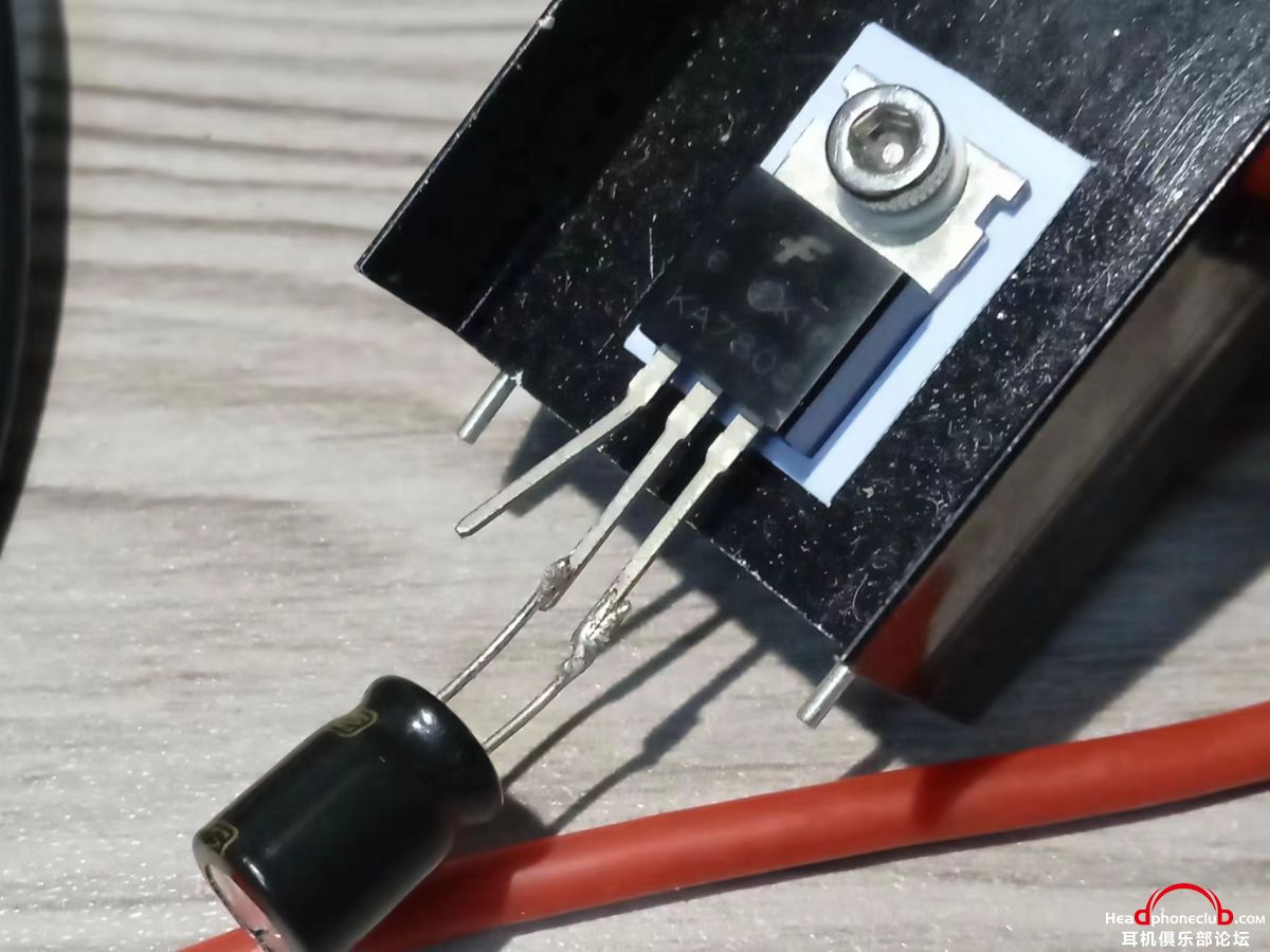

      有比较才有分别嘛,既然是5V的,就那拿一片最普通的7805作为参考对象吧。反正是一个被人唾弃的稳压IC,也没给好条件,只在输出端接了一颗电容,到底是出生卑微,凑合一下吧。

7805接上负载,电源显示电流0.57A,万用表显示电压4.97921V,四舍五入有5V,这家伙这次没偷懒。

7805带载,5V0.57A下输出纹波0.3836mv,这家伙没给我们贫困百姓丢脸,晚上回来给他吃鸡腿。
       LT3045低压差确实很优秀,尤其在低压差的时候,纹波处理能力也是很好的,这点难能可贵,有兴趣的,可以单独测试。如果对功耗有很高要求的场合。LT3045显然是上等的。如果对压差没有那么高的需求,并且电流也不是很大的话,一颗7805也是非常不错的选择,并且很便宜,价格喜人啊,外围也简单,布线也容易。说到声音,如果说LT3045声音不好,大家可能也不开心,这东西嘛,主观意识多。玩音响,对一些小功率场合也不用太在意那点功耗,个人还是喜欢高一点压差带来的声音特点,高压差下,LM78系列  LM317系列都有很不错的表现,很多HIEND厂家,要么简单直接采用78,317之流,要不就自己开发一个分立元件稳压,谁让好声音呢。
