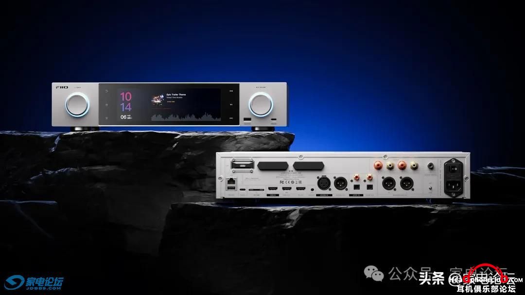

2.机身和外观
S15拥有430mm的标准宽度,黑银两色可选。值得突出提到的是前面板装有一块7.84英寸横屏,屏幕两侧设有3个虚拟键,再加上面板两侧各有一个控制旋钮,分别操作讯道选择、快速切换选中的桌面应用,选择工作模式/开关机,右侧旋钮来控制音量加减以及播放/暂停。

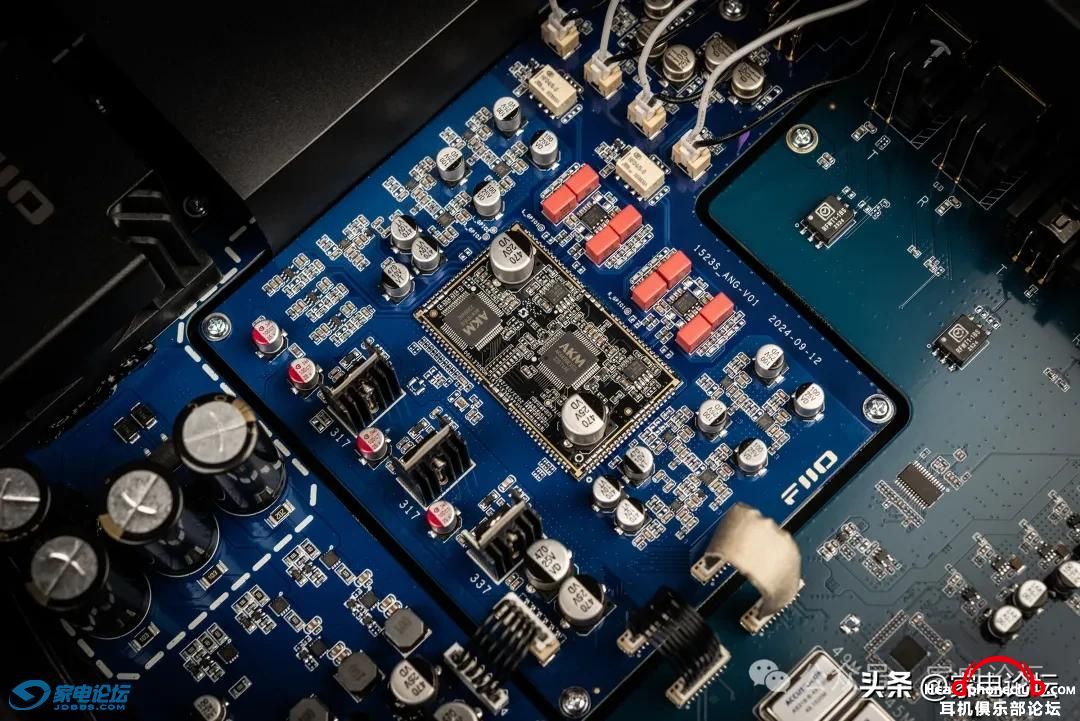

3.内部结构
我们把S15拆开看,内部主要有三块电路板,如下图所示的:数字、模拟、电源部分都是独立布局,在物理上做到了隔离和屏蔽的效果。

5、DAC解码:
AKM旗舰DAC组合 --- AK4191+AK4499EX。应该会有不少烧友关心为什么S15没用ESS的9038/9039。这里给大家做一个对比:
在架构和功能方面:
AK4191+AK4499EX的组合是AKM性能更强的芯片组合。采用了DWA Routing Technology技术,进一步改良了信噪比和失真特性。支持数字/模拟分离式结构,有助于降低噪声干扰,提升音质表现。
其中:AK4191负责数字信号处理,支持高采样率和高分辨率音频格式,如最大支持:1536kHz/64bit PCM和44.8MHz DSD。AK4499EX作为电流输出型DAC,每通道的信噪比为135dB,失真特性为-124dB,相较于前代AK4499有所提升。
ESS 9038/9039支持PCM 32bit/768kHz和DSD256等高保真音频格式。ESS芯片值得骄傲如是它的主要二个参数,即总谐波失真(THD+N)低于-122dB(或更低),动态范围(DNR)可达140dB。在高端型号如ES9039PRO中,采用了Hyperstream IV架构,支持多达32个通道的TDM数字信号输入。同时,9039系列还支持MQA解码等功能,提供了更多的音频处理选项。
由此看,在解码的规格相近,而且AKM和ESS都支持MQA解码功能的情况下,AKM的旗舰芯片与ESS的顶级型号在架构和功能方面各有所长。

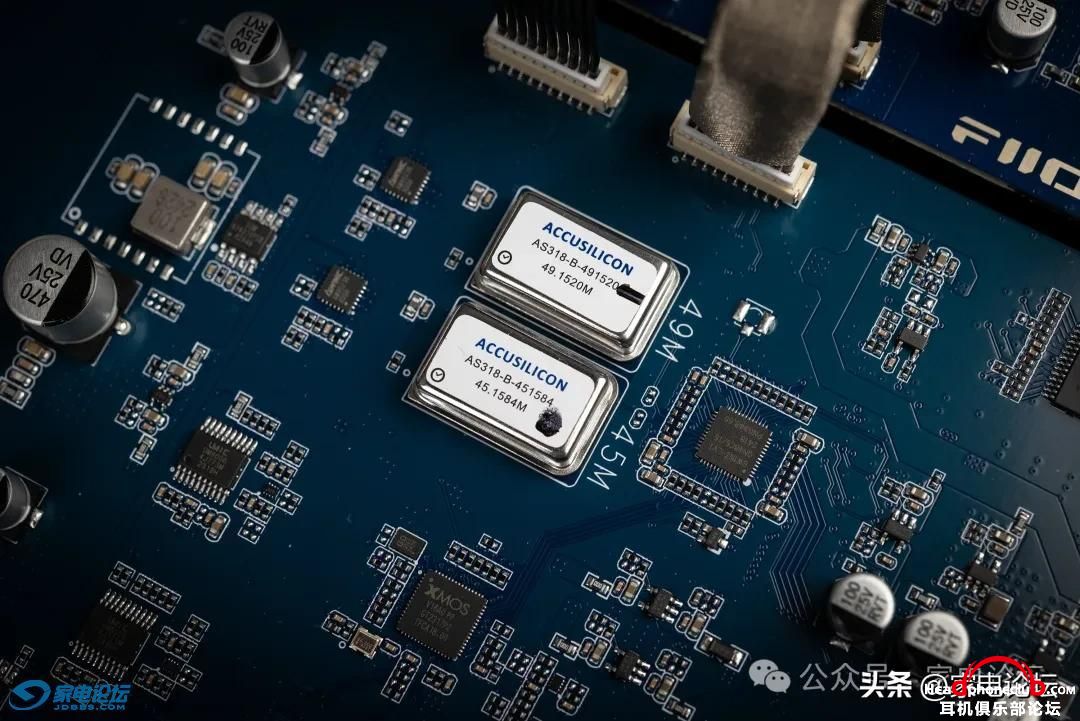

6.时钟
FiiO厂在S15机内装了两颗 ACCUSILICON AS318-B系列超低相噪飞秒晶振(45.1584MHz,49.1520MHz)。AS318-B 提供极其精确的时钟输出,通常误差在非常低的范围内,能够达到 0.1 ppm(百万分之一的误差)在1 kHz 偏移时,相位噪声大约为 -145 dBc/Hz,并支持多种Word的常用频率输出等。低相位噪声和高精度使其成为高端音频设备中理想的时钟源。

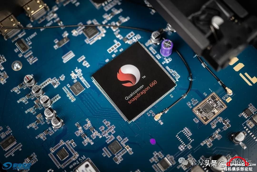

7.主机CPU、蓝牙和XMOS接口
S15还搭载了三大旗舰系统组合:高通骁龙660 + 高通蓝牙芯片QCC5125 + XMOS 16核芯 XU316。
用高通骁龙660,支持了运行开放式Android 12软件系统,而这个软件资源环境下,可以运行的APP就非常丰富了。
8.“大满贯”连接端口
一言以蔽之,S15集成了数字信号源所能装上的所有输入和输出接口,所以FiiO厂称之为“大满贯”。
以S15在设计时除了配置齐全的数字,模拟接口之外,还充分的考虑设备间连接品质和兼容性。比如:数字输出部分,同轴输出增加了隔离型数字变压器,增加输出能力的同时杜绝地线环路的干扰。
光纤,同轴,AES输出的格式可以自主设定(系统菜单中进行切换),包括源码模式-最高384k采样率以及DOP输出,或者兼容模式-降低采样率至最高192k和D2P。I2S采用HDMI接口形式输出绕过时钟变换带来的额外劣化,具有更低的延迟,还可以定义不同的4种pin脚序列。
模拟接口部分:2组铜镀金RCA可设置固定幅度或者可变幅度。为了让S15加入复杂的音响系统,联动开关机-trigger接口,开关S15则会联动相同接口的设备同步开关机。

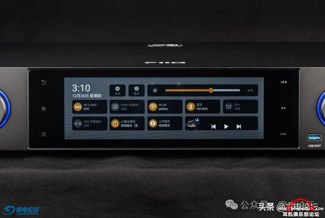

开放式Android 12定制横屏数播系统,专为横屏使用场景优化,无论是UI视觉还是交互设计。桌面系统设计,采用横屏打桌面+快捷小入口方式设计,可任意编辑桌面的显示内容,并自由定义应用的显示位置。

在升级完最新的固件后,S15在播放PCM文件时,可以在屏幕上显示模拟指针的表头,这就更突出了自带操作系统信号源的优势,后续固件的升级也行更值得期待!
