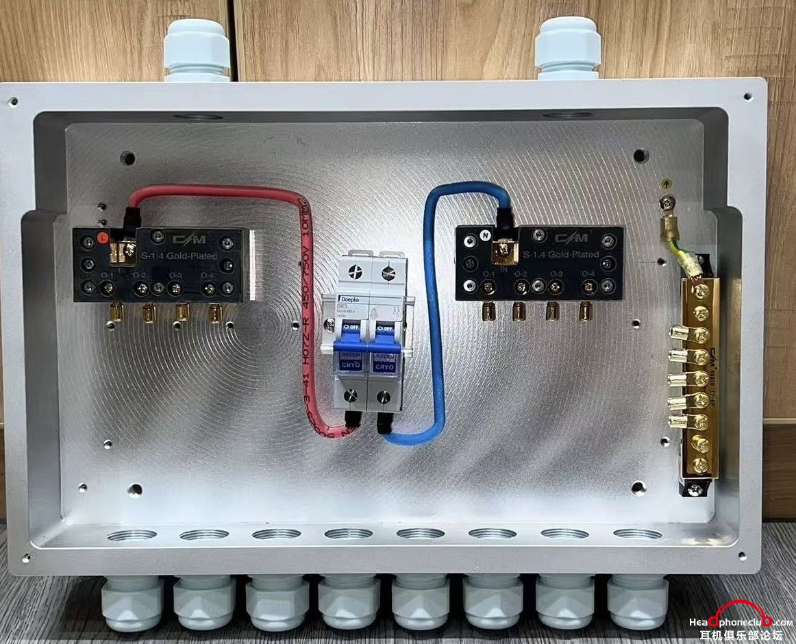

星形接地也称单点接地;如家里用一路线专共音响用,它作为电的【终端】,分别有火线零线和地线,音响的转盘解码器功放的地线分别并联接在【终端】,地线不能串联,就行程了单点接地。简单的方法就是用音乐丝带排插,把所有的音响设备插在排插上,如果音响功率比较大只能拉专线接汇流排,可参照B站【名线名声】2022-08-28音响拉线视频。
我自己拉的就是类似的专线,从总开关前并一路总的专线过来(用的欧亚德tunami v2),然后弄了个小的hifi电箱(一个doepke漏保,两个单片空开),因为我不想这个电箱这么大,所以只弄了两路输出,一路给后级用的排插  详情 回复 发表于 2025-1-7 22:42

 楼主| 发表于 2025-1-7 22:42:55 来自手机 | 显示全部楼层
江河行 发表于 2025-1-7 15:28
星形接地也称单点接地;如家里用一路线专共音响用,它作为电的【终端】,分别有火线零线和地线,音响的转盘 ...
我自己拉的就是类似的专线,从总开关前并一路总的专线过来(用的欧亚德tunami v2),然后弄了个小的hifi电箱(一个doepke漏保,两个单片空开),因为我不想这个电箱这么大,所以只弄了两路输出,一路给后级用的排插,一路给音源用的电处。这个情况的话,按照兄弟的说法只要排插和电处的地线通过汇流排汇总到总线,已经是属于单点接地了吗?因为新房子还在装修,还没办法实际测试,所以想多了解清楚
按描述应当算音响专线独立接地,是否单点接地不好说【因为不知道使用的排插结构,因为多数排插是串联结构】,音响无噪声就行了,有些英国器材就不带地线。实际家里的墙插,热水器,冰箱,空调都接地,只是串联接地。  详情 回复 发表于 2025-1-8 15:37

发表于 2025-1-8 15:37:17 | 显示全部楼层
hun2019 发表于 2025-1-7 22:42
我自己拉的就是类似的专线,从总开关前并一路总的专线过来(用的欧亚德tunami v2),然后弄了个小的hifi ...
按描述应当算音响专线独立接地,是否单点接地不好说【因为不知道使用的排插结构,因为多数排插是串联结构】,音响无噪声就行了,有些英国器材就不带地线。实际家里的墙插,热水器,冰箱,空调都接地,只是串联接地。按书上的理论:各个电器的地线并联在一个连接点,就是单点接地。
