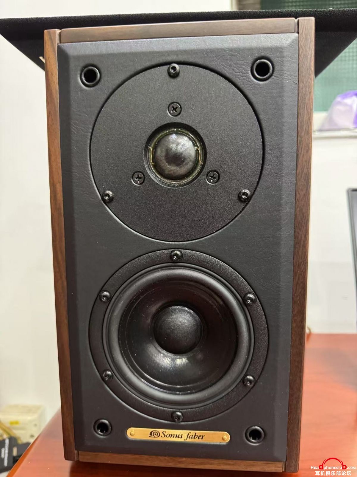

正面是这样的,看样子好像也还行

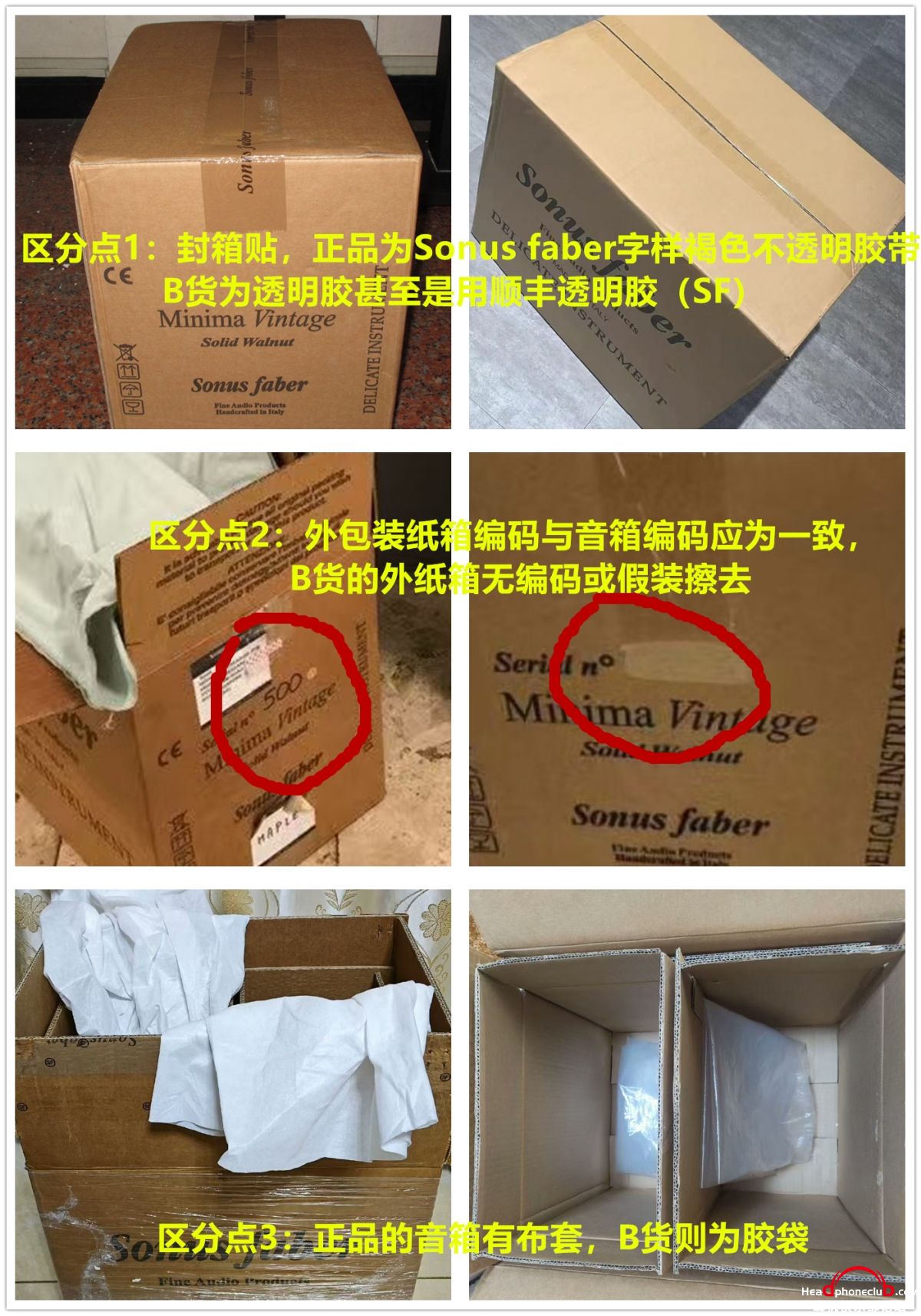

先说包装,图片左侧一列为真品,右侧一列为B货,大家也打起精神辨认一下
其实音箱的箱体也能辨认,B货做工是粗糙些,贴木皮胶水痕外露
当我指出这些问题,并要求他们拿出真货的证明,例如原厂采购单据、报关手续等,
所谓的代理商就开始使横,肯定是什么都拿不出来
说我没玩过音箱、让我提供假货证明等
提供真货凭证不应该是商家的义务吗?这是我第一点存疑的地方
那好,我不纠结真假了,我要退货
他们就说快递单签收了就不退
代理商自己的货自己不敢收?!这是我存疑的第二点
能骗一个是一个是吧,等我来证明你是名副其实的假货
看看铭牌,左侧一列是正品,右侧一列是B货(为了力求清晰,部分图片来自网络,如有侵权通知删除)
我们来继续看,仔细看单元,尤其是是单元的螺丝,左侧一列为真货(小情人三代Minima Vintage的实拍),右侧一列是我手上音箱的实拍
经我这么一点破
所谓的代理商开始坐不住了
告诉我,很多同行都在卖相同的货
以此证明他是真货
作为一个所谓的代理商,拿点真凭实据这么难?
拿不出就是假!

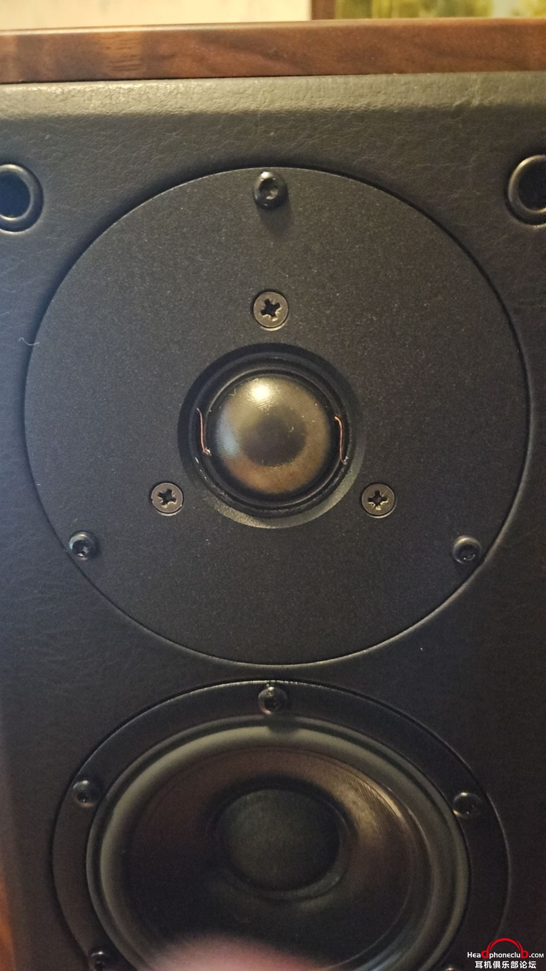

作为普通的消费者,最准确的判断应该是看单元
我不想拆箱子,拆了又说这样那样
但我可以通过倒相孔看单元
同样左侧一列是真
小情人三代的高音单元,应该是丹拿的D28,
但目测可见,我手上这对音箱,高音单元的款式,绝对不是D28
是什么,我不好说,只能猜,可能是丹拿的其他高音
但也可能只是像丹拿的高音而已
到此为止,水落石出,假货!

看着很假,晚上回家看看我的,印象中和LZ左侧的图一致,至少有布袋,细节绝对没这糙
3代是用厂家库存的丹拿单元做的(也是世霸最后一款丹拿箱子),当时的说法是世霸存了一批作为维修备件,结果根本用不完。于是就做了一批,卖完就没了,那时老爷子都还在。现在还有个毛线的不同批次“新货”
为烧友的利益,这种事还是应该积极响应
箱体
箱体
小纸箱
小纸箱
木工
木工
布套
布套

如果光看图片,右边的简直触目惊心。我家里有老头子的accordo,看做工都是非常的精致的。
还有,因为某些原因,我特地研究过。SONUSFABER的螺丝从来都是有4条切线的,你左边的图就对的。
你右边的螺丝太山寨了,感觉五金店配的。
世霸也是大厂,很难想象有这么粗糙的铭牌。
大概率不妙。
