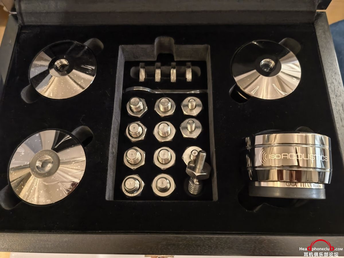

还是选择了isoacoustic Titan70,做工无话可说精美,声音提升也是正面的

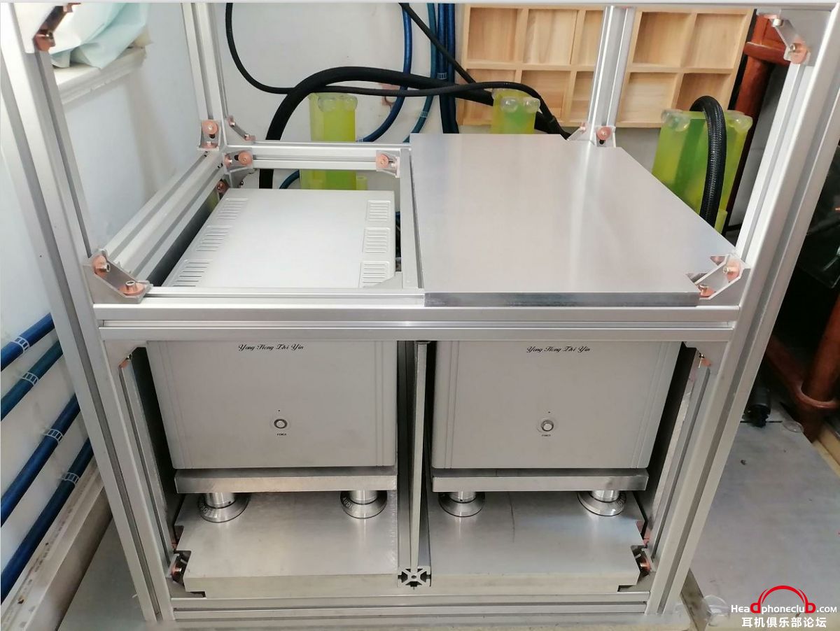

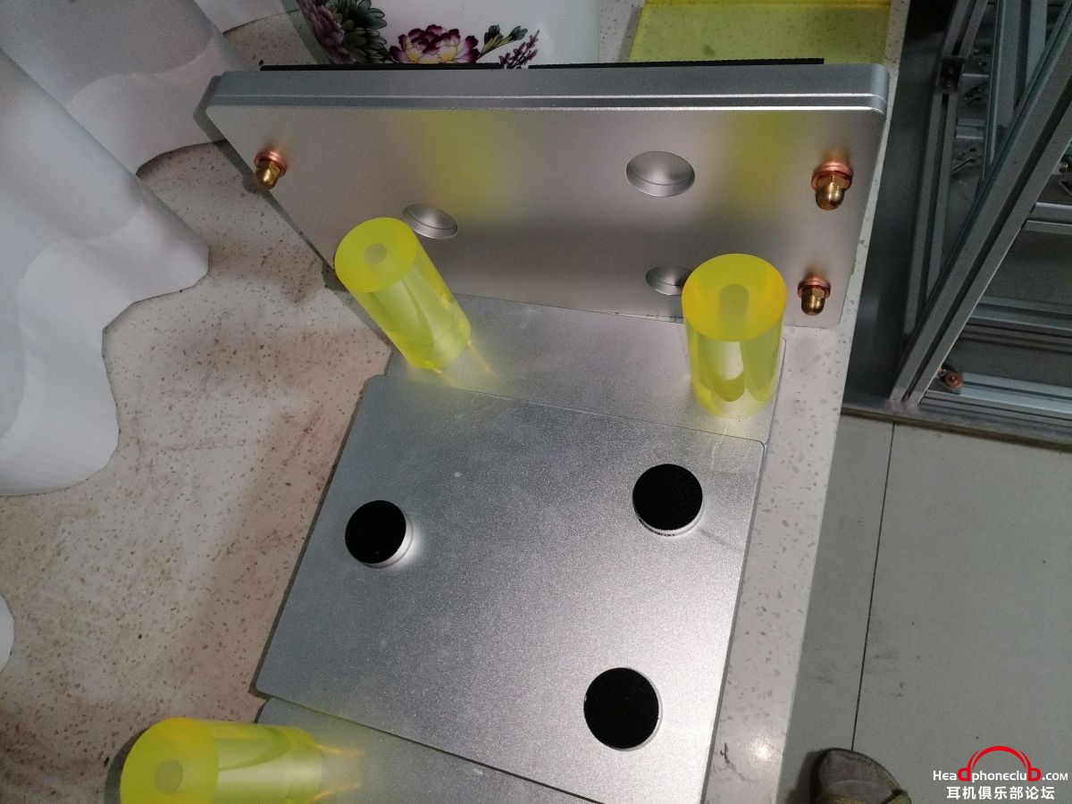

地面铺设50毫米厚的铝合金块 全部使用6061铝合金  所有铝型材重350公斤
功放机直接放到地面上 与机柜的架子不接触  避震钉摆上 避震托板托起功放机
所有的板都是自然压合 没有螺丝紧固  只要用螺丝紧固 就会有内应力  因此所有的板都是自然压合 只有架子是螺丝紧固
这一层是放解码器的  也全部是6061铝合金 保证空间避震与散热

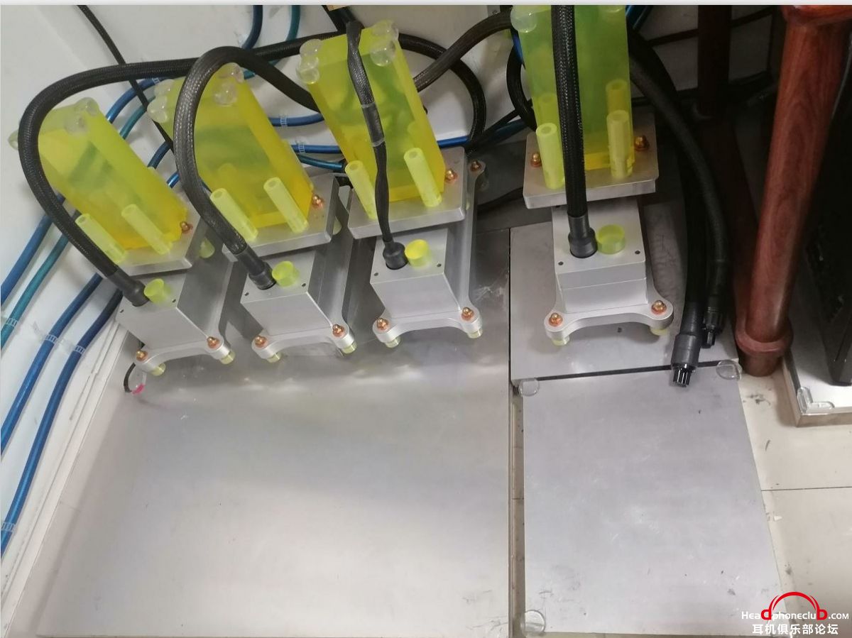

电源线支架直接在机柜上面 任意高度调整  保证电源线垂直插入功放机 电源线不会下垂
机柜后面的散热口 刚好是电源线与喇叭线的输入空间  散热口设计在功放机的脚下面 避免灰尘进入

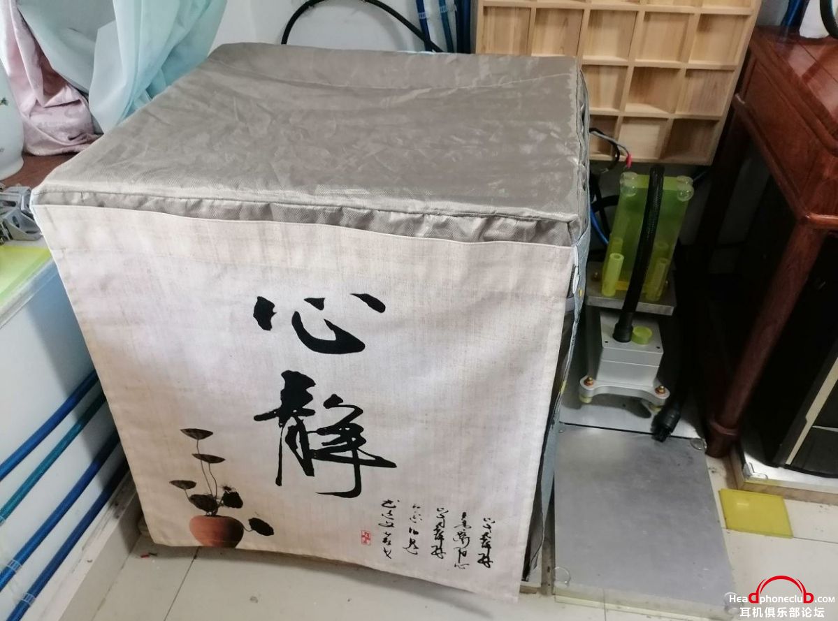

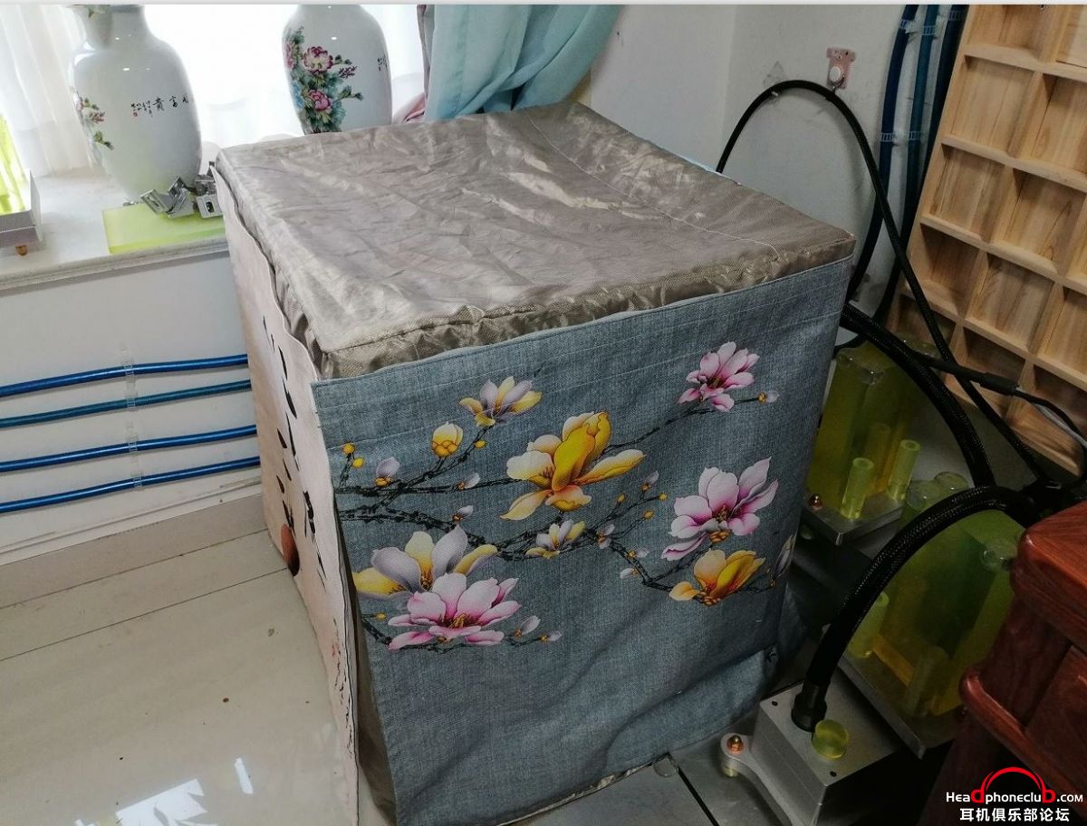

套上防电磁干扰布料 {手机用布料盖上 没有信号}

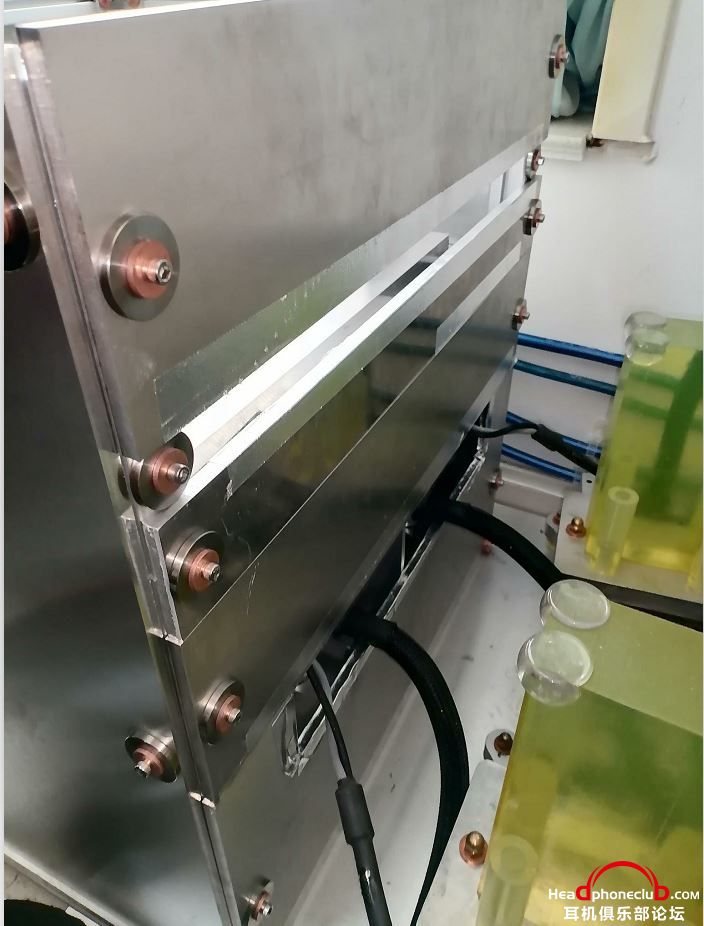

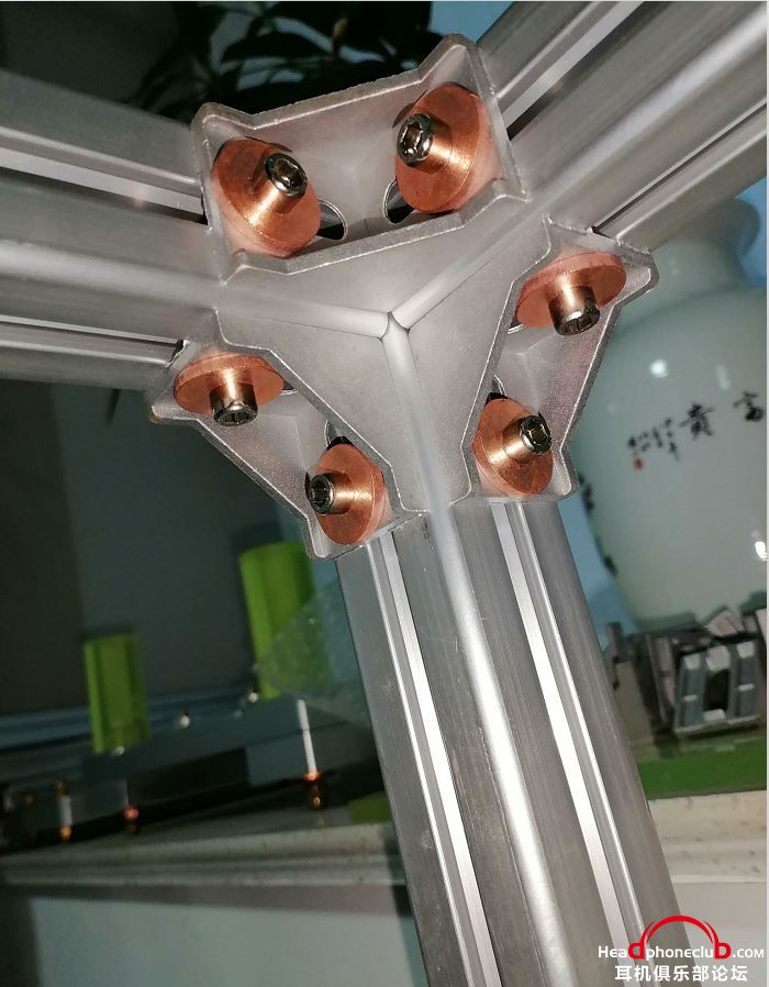

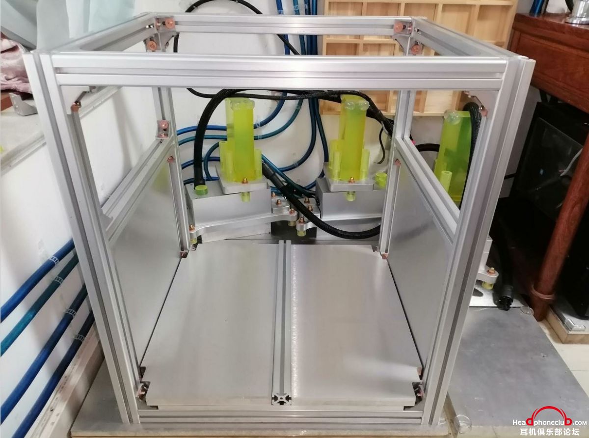

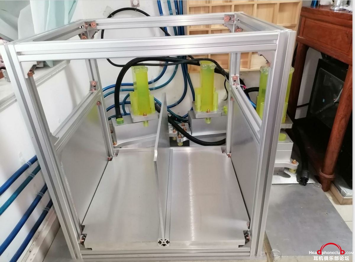

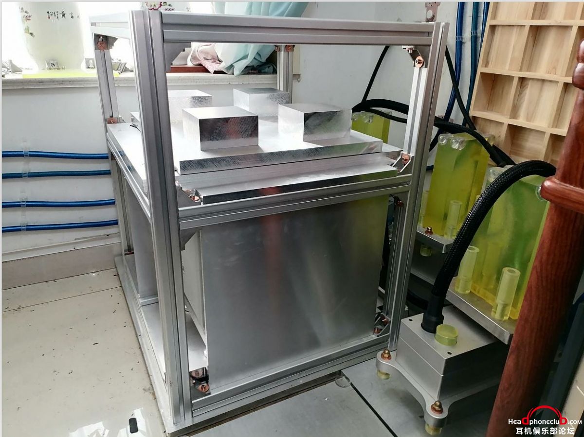

放功放机的地面铝合金总厚度150毫米  放解码器的层板厚55毫米+避震块80毫米厚   机柜总重350公斤
外部全部是12毫米6061铝合金板整体罩上 后面有2处散热口  一个是解码器的散热口 一个是功放机的散热口
同时机柜放功放机的位置采用了散热片方式 辅助功放机散热
机柜的支架 就是一个方形架子 用铝合金型材组成
厚的铝合金块铺地 确保避震
机柜放功放机的部位采用了铝合金板 用于散热 每个功放机都是独立的空间 防止电磁干扰 同时辅助散热
铝合金散热板 保证16毫米空间 外部再覆盖一层铝合金 这样启动散热片的作用
这样的全铝合金机柜  防尘 防潮  防电磁干扰  避震  散热 于一身
