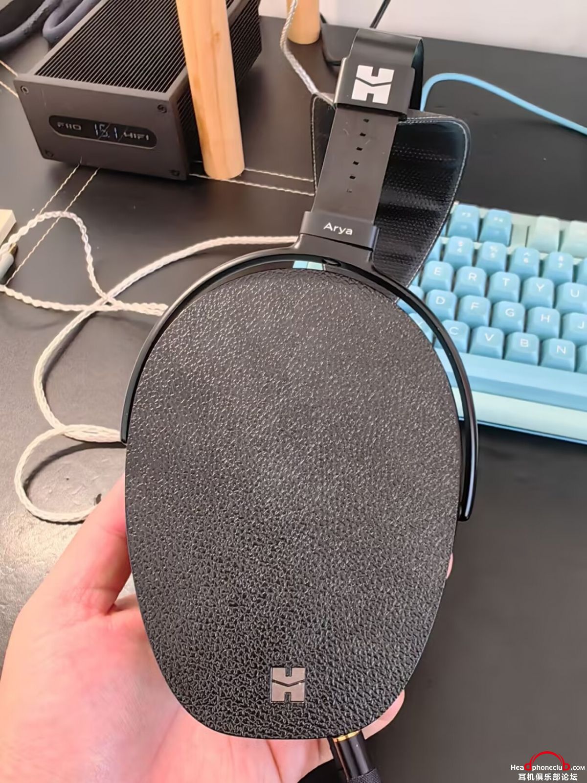

arya unveiled是主角,就要先看看它的外观,用料,做工。
arya整个系列都是黑色塑料材质,但这次unveiled版本的塑料明显做了加厚。我买过arya organic,也租过录音师版和stealth版。租赁的这两版外壳在3.5插口处都有开裂,商家用胶水粘过,应该是租赁人数太多损耗造成,这也说明了早期的arya系列在用料方面还是有提升空间的。官方应该也意识到了问题,从arya organic版本开始开始就加固了外壳,特别是3.5插口做了重新设计,这次的arya unveiled明显面板塑料质感更好,一步一个台阶。
arya的头梁支架部分与之前的版本并无区别,都是塑料材质,如果想要升级更坚固耐用的金属版本,就要去升级hek u了。佩戴方面,我个人觉得很舒服,塑料也有塑料的好处,就是重量轻,佩戴不夹头,而我自己的hekse就要相对夹头一些,耳机也要比arya u更重一些,我称了重量,可以看图。
耳罩:这点我想不是资深烧油是不会清楚的,arya u的耳罩和hekse的耳罩肉眼看上去是一模一样的,但其实有区别,两者的海绵回弹速度是不一样的,hekse的耳罩要硬一些,回弹非常快,这给耳机提供了很强的声音密度支持,但缺点可能会让声音略显直接生硬;而arya u的耳罩明显更软,回弹更慢,声音更宽松,缺点是相对糊一点。
咸菜,包装:arya u的是新版纸盒,咸菜只有一个定位较低的6.35耳机线,而hekse仍然是老版旗舰盒子包装,送2条更高级的线(当然很多高级烧油仍会选择换线,hifiman的原厂线算不得高级线)。鉴于两者的官方售价有差不多三千元(不讨论闲鱼二手的情况下),可能主要价差就在这些方面,我个人的浅见就是只要官方售价在1w元以下的,配件方面就会减配,arya u不幸地卡在了9999,不得不赞叹官方刀法精准。
安全性考虑,unveiled系列,显然由于其特殊的设计,是要额外考虑其安全性、耐用性的,厂家赠送了两个碳纤维磁板,不用的时候就要盖上板子。这个设计到底靠不靠的住,我只能说,既然官方敢这么卖,就是对自家的产品有足够信心的,但平时就要小心使用,不用时就装上磁板,省了落灰,头发岔啥的。
