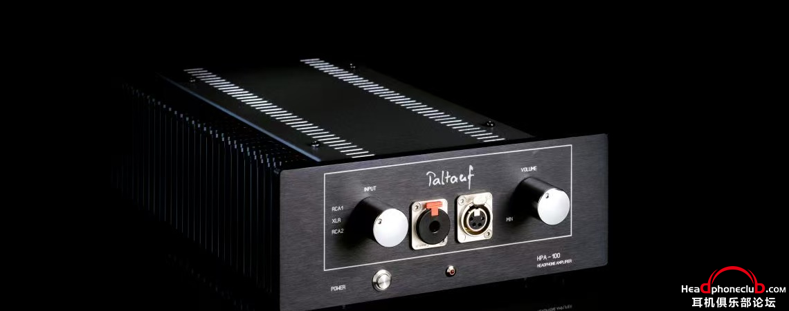

很久没为一件器材发文,最近有幸接触了几台欧洲耳放,其中就有朋友强烈推荐的Paltauf HPA100耳放。
其实这个耳放和厂家在国外市场已经有了一点知名度,我查阅后发现不少欧洲audio传媒已经做过它旗下几个主流产品的测评,他家耳放产品系列目前有三个,常规耳放(HPA100/HPA100SP)、静电耳放(KHV-ES和)混合输出耳放(动圈/静电混合,KHV-ESD),同时也有生产前后级、合并功放、解码器、唱放、扬声器。
我手上这一款HPA100SP版带有喇叭口输出,具备驱动喇叭的功能,定价大概是4200欧元。HPA100还有一款不带喇叭口输出功能的版本,则多一对XLR信号输入和高增益切换口,便宜少许。机型体型并不算大(参考图三旁边的riviera aic10),重量约5kg。

1、前胆后石的混合设计:paltauf先生采访时候表示:Hpa100的设计理念就是同时提供电子管迷人音质+晶体管放大器卓越性能和较低能耗。根据资料和开盖观察,这个机器前端信号电压放大是以一个E88CC电子管的设计方案实现,后端使用mosfet晶体管进行放大。内部采用了混合供电,电子管放大和灯丝独立供电,一个400瓦开关电源作为主电源。音量控制是alps电位器,这个没什么花俏,作为分流调节器与0.1%精度的电阻器组合使用,具体电路设计的可以看看内部图。

1、外观个人觉得一般。这个肯定不是aic10那种工艺出色、外壳精致的产品,我只能说造工、质量还比较靠谱,边角圆润,个人觉得最好看的部分就两个银色钮,外观和工艺水平属实很一般。如果对外观有要求的朋友,我感觉这个就只能是勉强合格的水平。其实厂家要是换个高品质的机箱,价格贵一倍我觉得也没什么槽点(反正挺多贵得多的产品其实声音也未见更好)。

其实aic10如果不把正脸设计成金色旋钮,样子也是很挫的。
但这台就有点太开不起脑放了,样子很像国产diy,它的避震脚垫或许也和一些国产耳放一样,成为掣肘之处。
我反而对你提到的静电放感兴趣,平板/动圈耳放国内也有不少性价比之选,但静电放好像可选择并不多。
静电和静电/动圈混合两台耳放的确很有意思 脚垫嘛反正没什么花俏  详情 回复 发表于 2025-1-18 10:37

脚垫嘛反正没什么花俏

怎么看起来像个枪文·····
主要是这个耳放审美也太·····
非常的old school了
认真分享非要说是枪文,无言了 外观我说了,不够好、不出彩。不适合外观党  详情 回复 发表于 2025-2-11 14:34

外观不是不出彩,是很难看
