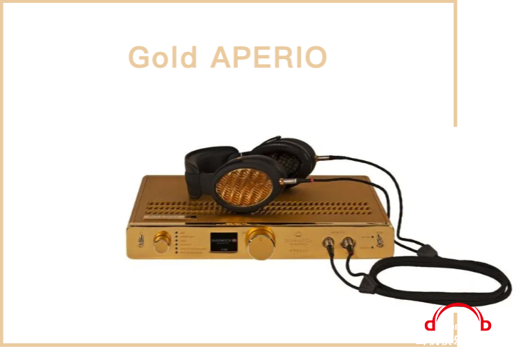

Gold APERIO
APERIO参考级静电耳机系统通过专利平面静电技术,提供最高水平的音频性能, 献给追求HI-END级别器材的玩家。APERIO源自Warwick Acoustics最初开发的第一款静电耳机系统Sonoma Model One,APERIO完善了这款屡获殊荣的耳机系统,并在这基础上作出突破性的改进。对于APERIO耳机,Warwick Acoustics认为有两个至关重要的设计目标耳机必须为BD-HPEL静电振膜提供最佳的机械和声学条件,以实现最佳的音频性能和音质。以及在用户长时间的监听条件下,也必须保持舒适。
Aperio黄金限量版耳机头带徽章、耳机开放式格栅、耳放面板、耳机插线壳体均由24K镀金打造,每套系统机身面板标牌都有唯一编号,与用来包装系统的军用运输箱铭牌相对应。绝对的是品质和身份象征。
1·BD-HPEL传感器技术
APERIO采用了新的平衡驱动HPEL传感器(BD-HPEL),这是最初为Sonoma耳机系统设计的高精度静电层压板(HPEL)的对称驱动变体。BD-HPEL传感器是为了满足最高音频分辨率以及更大输出能力而设计的。
BD-HPEL需要对称的高压驱动信号,以产生使隔膜震动的微分静电力。与Warwick Acoustics的第一代HPEL相比,BD HPEL具有两倍的偏移能力,更大的线性度和更低的失真率。
BD-HPEL的核心技术经过数年的完善,可以不受温度等环境变化的影响和湿度变化,长时间保持稳定的性能和音质(即使是使用多年仍保持稳定),并且非常耐用。这归功于设计的简单和成熟,仅利用手头最优质的材料以及Warwick的专有制造工艺制成。
BD-HPEL保留了Warwick Acoustics的专利细胞结构设计,该结构可显著减少和分散共振现象,并将频宽扩展到60 kHz以上。细分的单元充当较小的、相位对齐的平面源,跟并行驱动的输出结合在一起在声学上形成一个紧密结合的平面波前。
BD-HPEL隔膜使用复杂的多层膜,该膜由厚度为7μm的BOPP(双轴取向聚丙烯)的外层组成,该外层包裹并保护着由丙烯酸粘合剂固定在位的24克拉薄金内层。接下来,新的双面驱动器使用了三明治状结构,其特点是具有极高刚性的玻璃填充聚丙烯硫化物外框。从外部开始,“三明治”中的下一层包括外部垫片,其后是镀金的OFHC定子,聚丙烯垫片,以及在结构中心的多层金膜片。Warwick Acoustics创建了一种自动化的高精度隔膜张紧系统,该系统可确保张紧的一致性达到一定程度。
2·耳机技术
耳罩部分
开发团队精心设计的耳罩组件能最大程度地减少传感器两侧产生的声音反射和衍射,让传感器两侧的声音阻抗处于最佳性能。APERIO非常“不介意”周围存在空气,传感器隔膜和听者耳朵间仅隔了薄薄一层。与大多数耳机不同,APERIO传感器周围并没有阻碍空气流动或过滤声音的声学材料。因为这会对音质产生有害影响,尤其是细节、分辨率和声音中立性方面。
为了获得出色的低频性能,APERIO在传感器和听者的头部之间保持较小的密封空气量,即使头部摇动或因为耳朵的形状的不同,也能避免空气泄漏。
为了使密封空气中的驻波最小化以减少共振,耳垫在其内部周边垫有吸声泡沫。耳垫在与使用者的头部保持必要的气密性同时,也吸收了封闭空气里面有害声音反射。
耳罩由轻质、刚性、注射成型镁制成,而耳垫则采用开孔和闭孔泡沫内饰,并具有光滑的Cabretta皮革外表面和穿孔的Cabretta皮革触摸表面,并在环绕耳朵的内圈上采用开放式织物。耳机的重量非常轻巧,仅有405克,而Warwick Acoustics非常重视整体舒适度、做工、静电性能完整,尤其重视人体工程学设计(特别是夹持压力)。
由于运行时需要高压,所以APERIO耳机具有高度的电气屏蔽和多种安全功能。BD HPEL传感器能电气屏蔽导电镁组件。耳机本身电气接地,并具有双重绝缘的电气连接。内部接线用高压硅胶和特氟龙进行绝缘。跟耳机线连接的部分采用嵌有镀金铜的,拥有多极触点的高性能、极化、自锁式不锈钢。
耳机线部分
APERIO耳机线是最先进的定制设计 - 耳机线必须在高达500 Vpeak,接近2000 VDC偏压和大接地的情况下传输多个平衡的模拟驱动信号 - 所有这些都必须没有保证损坏、干扰或触电的危险。因为耳机的阻抗主要是电容性的,所以耳机电缆必须具有极低的自电容以避免在高频下产生过多的电流分流,并最大程度地减少类似天线的EMI / RFI辐射。
APERIO耳机电线采用双单声道设计,采用优化的导体绕组几何形状和隔离式屏蔽以最大程度地减少声道之间的串扰。无与伦比的电气屏蔽能力 – 镀铜芳纶纤维编织物可提供出色的EMI / RFI屏蔽,同时仍保持柔韧性好,重量轻的特点。此屏蔽可防止EMI / RFI发射和吸收(这可能会损坏音频信号)。
