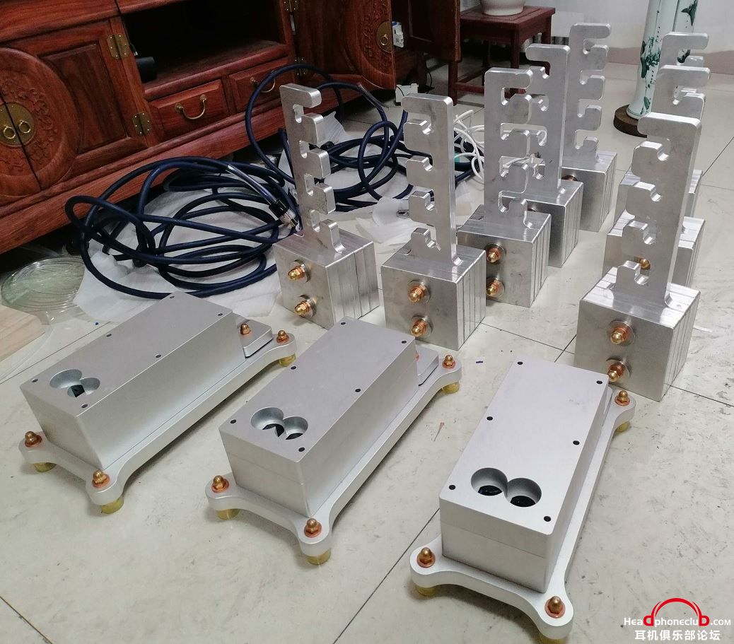

893
2023-4-30
发表于 2025-3-1 19:54:32 | 显示全部楼层
subbass 发表于 2025-2-28 23:02
布施戈门,你这。。而且你的线架都是金属,理论上应该尽量避免直接接触线身
有硅胶套
893
2023-4-30
发表于 2025-3-1 19:57:09 | 显示全部楼层
自己加工的
893
2023-4-30
发表于 2025-3-1 19:57:50 | 显示全部楼层
