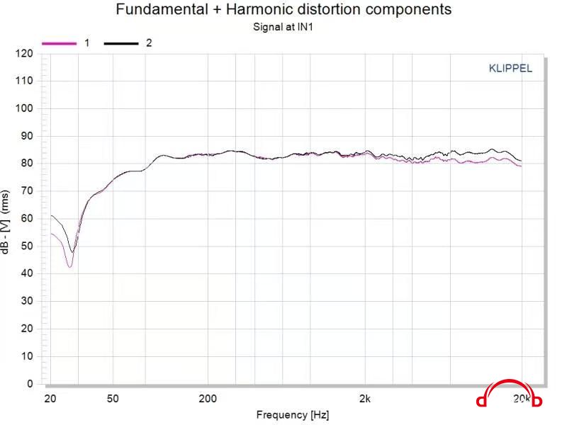

确定最终版本后,最后需要的就是确定到消音室测试,确定最后的参数了。于是,蓝色的样箱送进了消音室,用Klippel进行了一次测试。
测试的结果让我目瞪口呆!除了频响极其平滑外,它的低频下潜达到了55Hz-3dB(实测为54Hz),这个很牛。有多牛呢,5寸能做到这个值都算是好箱子。某些大品牌的6寸6.5寸的箱子,低频下潜就差不多在这里。比如劲浪9**的和宝华的6**,以及某些国产。(很多箱子都不敢标-3db,只好标不标-3db的低频下潜,这样就可以乱标了)。
另一个让我目瞪口呆的是低频的量感,消音室测试简直跟没有一样。但试听明明饱满,量感充足啊。虽然前面的箱子测试中低频也是偏少,但这个少得有点多。为此我咨询了测试人员,回答就一句话:低频不管它,以听感为准。
于是我只好请朋友到家里重新进行了一次低频的测试(他有土办法,可以非常准确的测到低频的量感),这回就一点问题都没有了,饱满而充足。总之,世界第一的测试系统(Klippel巨贵,一套测试系统近二百万,ASR都不相信有商家会用这套系统的)又双玄学了。下图红蓝为开关在+和-时的曲线,波动连有源用DSP都赶不上。
它真正牛逼的是THD谐波失真,尤其是低频的失真,在70-80Hz之间就达到了1%的水平了。虽然总体的失真水平并不算很低,但也一直可以维持这个水平,这就难怪它能大声压播交响了。重点是,几乎都是2次的谐波失真(人声好听的奥妙就在这里)。据我所知,大部分5-6寸入门级音箱在100Hz还做不到1%的,大约在120Hz水平左右吧。能做到100Hz以下1%的水准的,基本上都是中高端的货了。至于4寸,按说要大得多,可它偏偏就是这么的小。这很玄学。

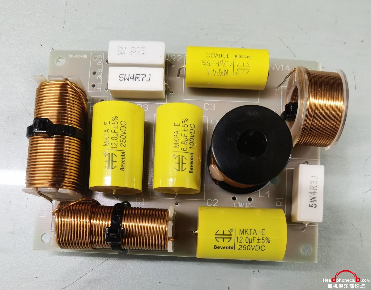

三、分频器
它的分频器倒是不简单,这样,有人能凭此看出什么好坏来吗?最多也就能看出它的用料是国产的,百分比。不出名的品牌,但声音巨好,我觉得一点不比Bennic的XPP差。
